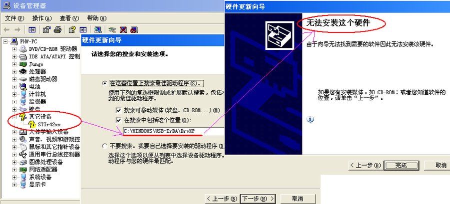

红外线类的“新硬件”:STIr42xx 谁有这个驱动?

SigmaTel USB-IrDA Adapter 帮你节省点时间!
72hour 发表于 2013-1-23 13:22 https://www.yleee.com.cn/images/common/back.gif
非常感谢!
但是,下载和安装驱动程序、仍然有“问题”:
1、我下载了,提示解压有错误
——这个,好像是论坛常有的BUG——改为rar后缀,算是解决了;
2、解压安装完成了......
但是,还是提示安装驱动错误(下图是拼接的)??
发表于 2013-1-23 22:55 | 显示全部楼层
回复 11# 无锡风
   应该是压缩包不完整,解压出来少文件了。你叫那个谁传一份给你吧。

 楼主| 发表于 2013-1-23 23:36 | 显示全部楼层
回复  无锡风    应该是压缩包不完整,解压出来少文件了。你叫那个谁传一份给你吧。
cxw0102 发表于 2013-1-23 22:55 https://www.yleee.com.cn/images/common/back.gif
谢谢!不知道是否“完整”:
 楼主| 发表于 2013-1-23 23:44 | 显示全部楼层
报告老大,压缩文件没有问题,没有BUG
aaaxy 发表于 2013-1-23 23:20 https://www.yleee.com.cn/images/common/back.gif
我说的是【一乐论坛】的BUG。
我的 STIr42xx 的“属性”:
和您的“接近”,能否“借用”您的驱动?
发表于 2013-1-24 00:00 | 显示全部楼层
回复 16# 无锡风
    这个根本不一样,VID和PID后面的字不一样设备就不一样,您这个USB设备芯片应该是STIr4210的,
关于BUG,我说的也是“一乐论坛”,我直接下载打开,没有问题,不需要改后缀。
 楼主| 发表于 2013-1-24 07:30 | 显示全部楼层
回复  无锡风     这个根本不一样,VID和PID后面的字不一样设备就不一样,您这个USB设备芯片应该是ST ...
aaaxy 发表于 2013-1-24 00:00 https://www.yleee.com.cn/images/common/back.gif
啊啊,晚上看不清楚。论坛的BUG,还是我的浏览器的BUG,这的确是个问题!
