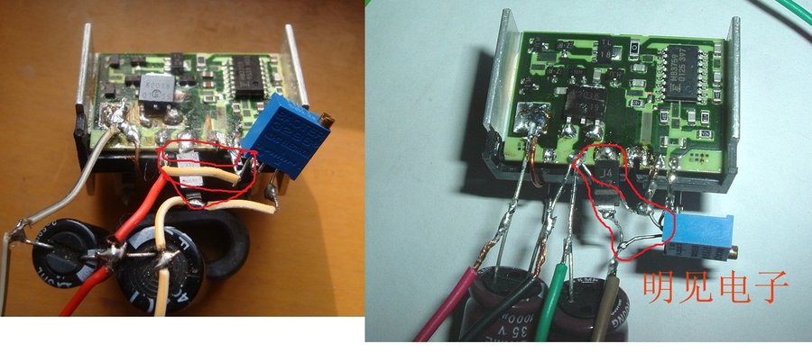

DSC05479 - 副本.JPG 网上买的拆机日本模块  很便宜 回来改装玩的但就是不成功。不知道原因出在哪里。麻烦有知道这种改装模块的老大帮忙看看   左边我改的  右边是店家的教程
原模块是12V入3.3A出的    想改升压12入24V出的。具体网页资料淘宝卖家有http://item.taobao.com/item.htm?id=12404065115
一开始买了他们家的套装回来直接焊的。没输出不行  后来看了教程直接改原始的也不行但有8.6V的输出。但不能调压。调节电位器没有用,    不知道问题出在哪里

他说的你也信,他说效率是100%,有可能吗
发表于 2013-1-23 12:12 | 显示全部楼层
那个三极管一脚接原三极管一脚,三极管散热片接原三极管三脚,三极管三脚接负极
发表于 2013-1-23 13:14 | 显示全部楼层
LZ,你那三极管 的三个脚都接好、接对了没有?
发表于 2013-1-23 14:39 | 显示全部楼层
他说要拆下几圈线圈,你拆了没?
发表于 2013-1-23 17:27 | 显示全部楼层
甭拆了,都一样拆下几圈电流会大
 楼主| 发表于 2013-1-30 21:33 | 显示全部楼层
谢谢各位帮忙,已搞定,三极管重新焊了下换了个点位器,成功升至40伏左右
