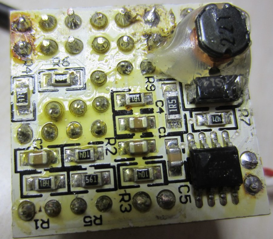

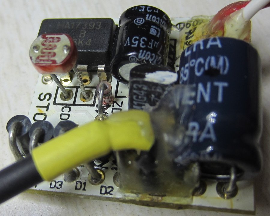

原理的控制是双向可控硅的,原灯是交流输入的,我现在直流输入,光控就只能开灯不能关灯了。

 楼主| 发表于 2013-1-24 23:22 | 显示全部楼层
回复 20# benli
让你失望啦,我没抄电路图,这板子太难看出电路走向了。
管子型号是M1G43,网上大概搜了下说是双向可控硅。
实测有光照的时候,关灯M1G43的两个脚大约是电源电压,另一个脚与大个的电容正极相连,没电压。
遮住光敏的时候,开灯,电容有电。
再用光照,管子保持导通,灯仍然开着。
