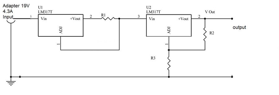

这样的电路输出可以有1A吗?

为什么要这么干?
发表于 2013-1-26 12:50 | 显示全部楼层
输出电压多少?
发表于 2013-1-26 13:17 | 显示全部楼层
应该用并联吧?

看错了!
先恒流,后恒压。

发表于 2013-1-26 14:47 | 显示全部楼层
最大电流取决于R1的值,1.25÷R1就是最大输出电流,当然,电流不能超过317的最大电流
 楼主| 发表于 2013-1-26 22:40 | 显示全部楼层
适配器19V4.3A输入。经过R1设定1A输出后,再经由U2输出。是否最后输出是1A?

发表于 2013-1-27 17:24 | 显示全部楼层
maxstrike 发表于 2013-1-26 22:40 https://www.yleee.com.cn/images/common/back.gif
    电流取决于负载,但不会超过1A。
发表于 2013-1-27 17:26 | 显示全部楼层
俺自己作的第一个实验电源就是这么干的,虽然计算的挺好,但最后实际达不到1A.因为R1是自制的,没弄好.另外这个电路317的散热很重要.
