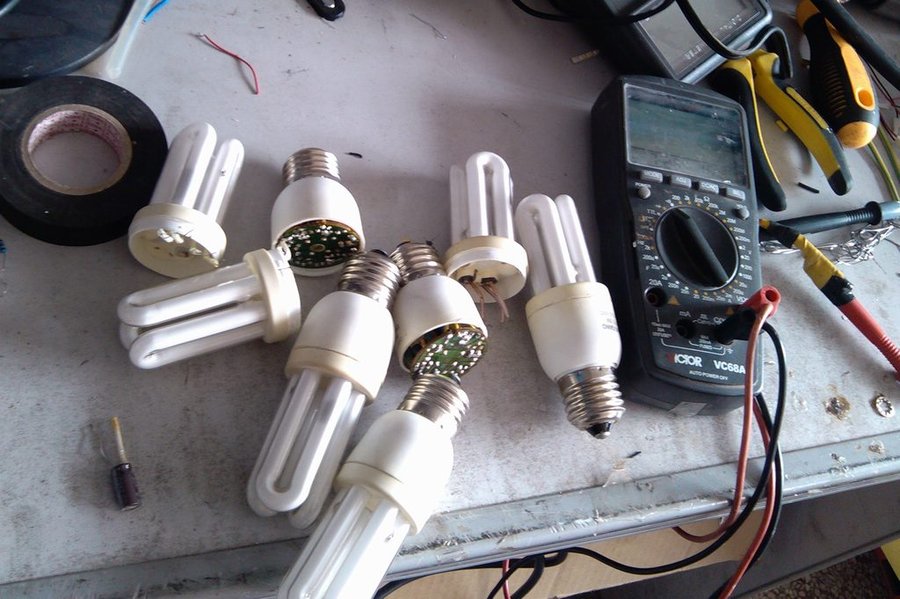

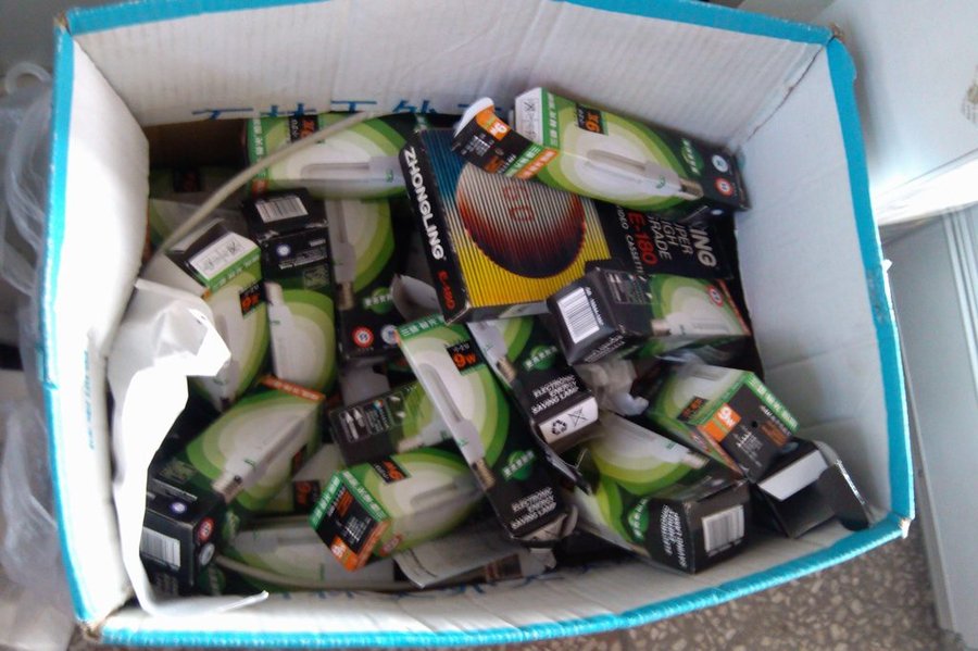

单位的大会议室里用的是节能灯,我告诉电工说,换下来的坏灯不要扔,拿来给我。所以,电工都给攒着。本来我是想拆用里面的电路和元件和灯头用于改造LED灯用。
前几月电工给送来一箱 大概有50多只
这几天拆用,发现大部分是灯丝断掉一边的,也有少部分是灯丝好的,13001坏了的,更有几只,灯管一点黑的都木有,打开看发现是灯管引脚虚焊的,于是,拆换拆修,拆了20多只,修好了5只
大伙不如也让单位的电工给收集一下坏的,修来自己家里用也不错,办公室用也不错。

有些灯管坏的,有些电源坏的,凑凑也能凑几只。前一段时间修过几只。都是里面的那个环行电感烧断了。
