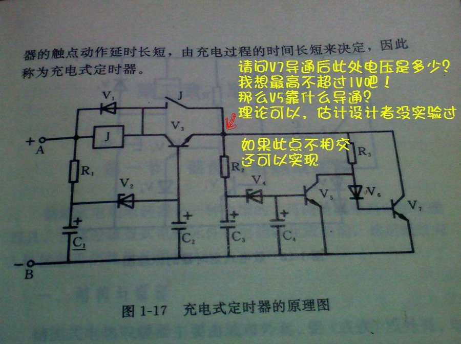

这个定时器电路貌似有问题,打开可以 怎么关闭?
发表于 2013-1-26 18:37 | 显示全部楼层 |阅读模式
。。。。。。。。。看图。。。。。。

这个图虽然在R3选值合适时确实能够关闭,只是电源电压、R3值还有开通部分都相互影响,R3V7又联系精密,让人做个成品真的很难很难。

发表于 2013-1-26 21:43 | 显示全部楼层
社建电子 发表于 2013-1-26 18:38 https://www.yleee.com.cn/images/common/back.gif
我认为是可以的,V7导通后,V5集电极电压是V6和V7BE的压降之和,大概是1.5V,足够了。而V7集电极电压决定于R3的大小和V7的放大倍数,同时又决定了C3的充电时间,所以这个电路的的延时时间与电源的电压,电源的内阻、R2、R3、C3、C4、V6、V7的参数都有关系,是不可预知的,估只是用来说明原理,没实际用价值。
 楼主| 发表于 2013-1-26 22:30 | 显示全部楼层
如果那点不相交,就好理解了。
 楼主| 发表于 2013-1-26 22:31 | 显示全部楼层
如果那点不相交,就好理解了。
