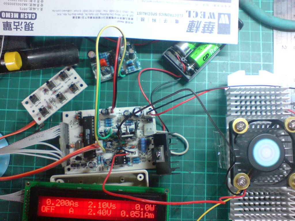

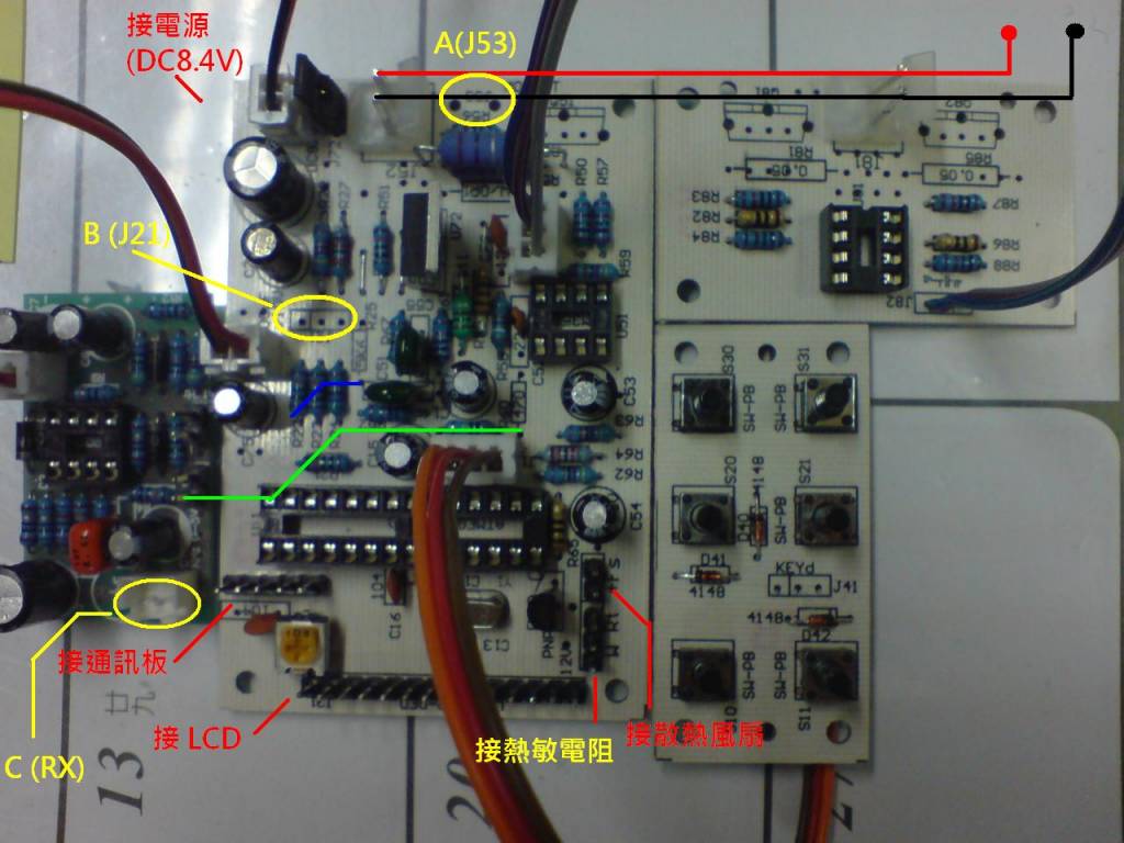

1. J52 和 J81 互連後是否就是測試點?
2. 圖中黃圈A(J53)是否只是在大電流工作是才加上大功率電阻,平時可以用開關短接它,那電阻的阻值應該是多少?
3. 圖中黃圈B(J21)有什么作用?原理圖說是"電壓測試"
4. 圖中黃圈C(RX)有什么作用?
5. 請各位師兄幫忙看一下,我的板子還有沒有別的錯誤
謝謝

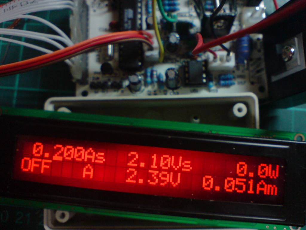

===初步測試成功===
還有些問題不明白

1、你的图上只看见了j53,j52和j81没看见,不知道是什么
2、阻值和放电时的电流和被放电电源的电压有关
3、第二电压测试引脚和蜂鸣器引脚
4、接电脑用的
5、多装了一个电位器

1.按下圖片會看到全圖
2.那就是說如果我在做大電流測試時(大於5A),才用加這個電阻,而阻值每次測試時都不同,要取決於被測的電流與電壓,加了擴展板還要加電阻做大電流測試嗎?
3.第二電壓測試引腳是什么意思?蜂鳴器引腳是 R22 那支腳嘿,對地接蛙鳴器
4.我指的不是主板的那個,我是說"交流電阻擴展板"的那個 "RX"接位
5.LCD的電位器是不用安的嗎,因為我看到套件是有提供的
再想問一問
如果我使用 12V 作電源電壓,是否就只是把 R28 的 4K7 改成 3K 就行,其他的不用改
謝謝

1、J52 和 J81 互联就是放电接口。
2、不接分功电阻能支持多大的电压电流,要看你的散热片有多大,一般而言,即使散热片再大,也不能超过25A,因为据我测试,一个电流采样电阻最大能承受的电流在8A左右,当10A的时候,几秒钟电阻就会冒烟了,所以三个管子一起最大支持电流小于25A,如果要更大,请更换更大功率的0.05欧电流采样电阻。
3、第二電壓測試引腳就是套件提供的一个增值项目,即额外提供了一个5V量程的电压表功能;
“M8的PC4脚(ADC4)做警铃输出(100Hz信号)”;
“PC3脚(ADC3)交流内阻ADC测试输入”;
“PC2脚(ADC2)低压档电压测试输入(0 - 4.5V)”;
4、Rx就是被测电阻。
5、那个是液晶对比度调节电位器,因为所配的2402液晶板上已经有对比度调节电位器了,所以这个不用安装;
6、是的
