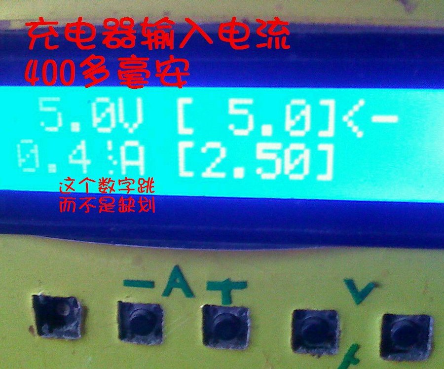

锂电池保护了 不破坏的情况下有什么好方法激活么?
发表于 2013-1-30 22:16 | 显示全部楼层 |阅读模式
我这个实在没办法。
