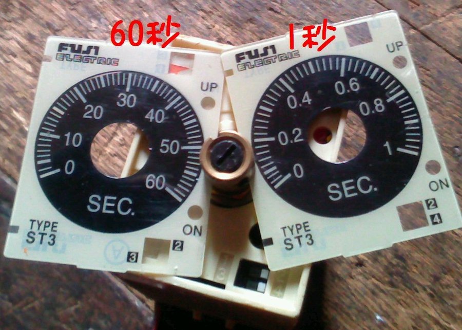

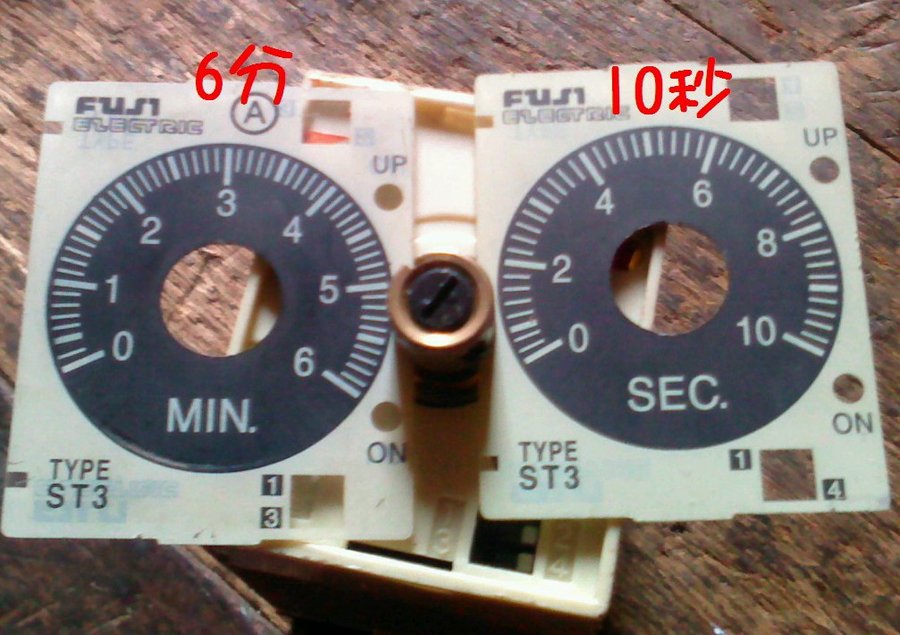

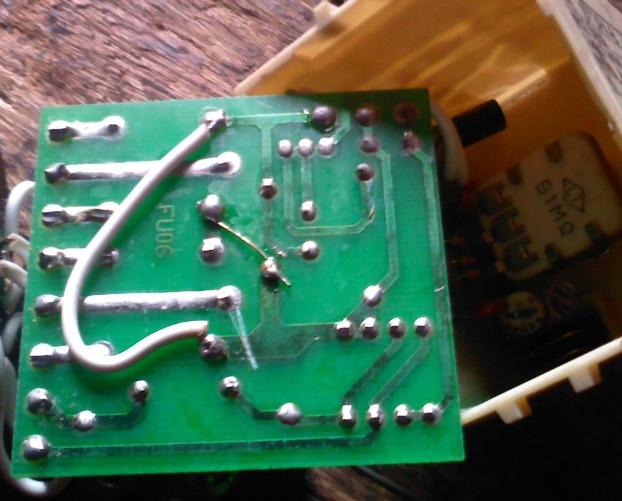

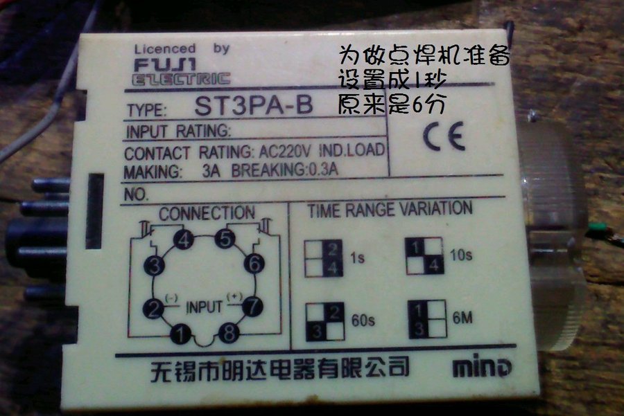

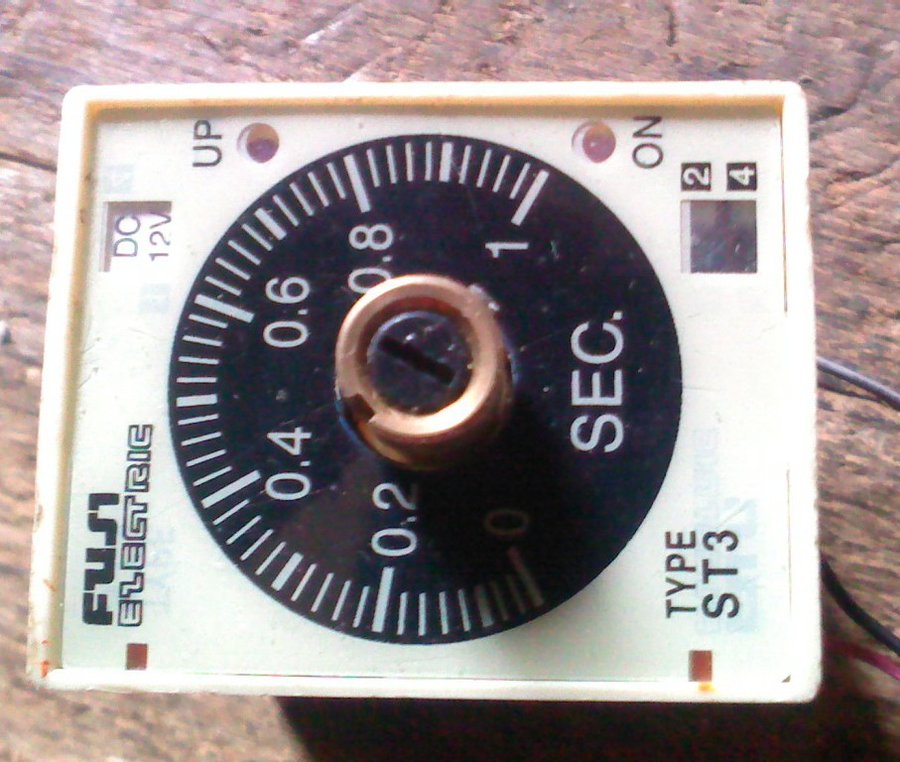

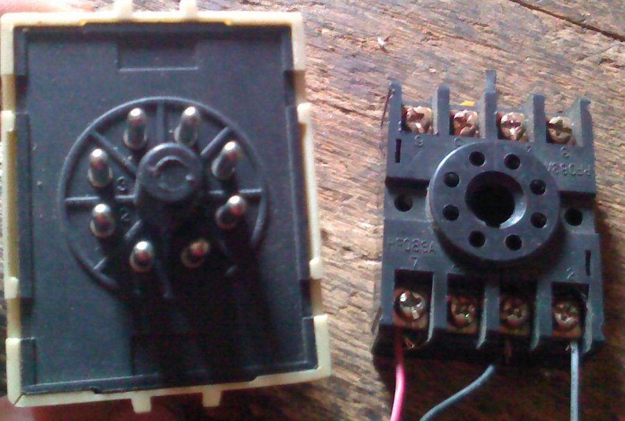

拆时间继电器 设置成1秒了 准备搞点焊机

 楼主| 发表于 2013-1-31 07:34 | 显示全部楼层
    用这来控制变压器初极,2组触点并联,应该可以了,论坛有朋友用的是欧姆龙的设置数的,设成0.07秒就点焊的不错了。
我想这样的也应该可行。
现在就缺大功率变压器了。
准备搞一个微波炉变压器来改.
