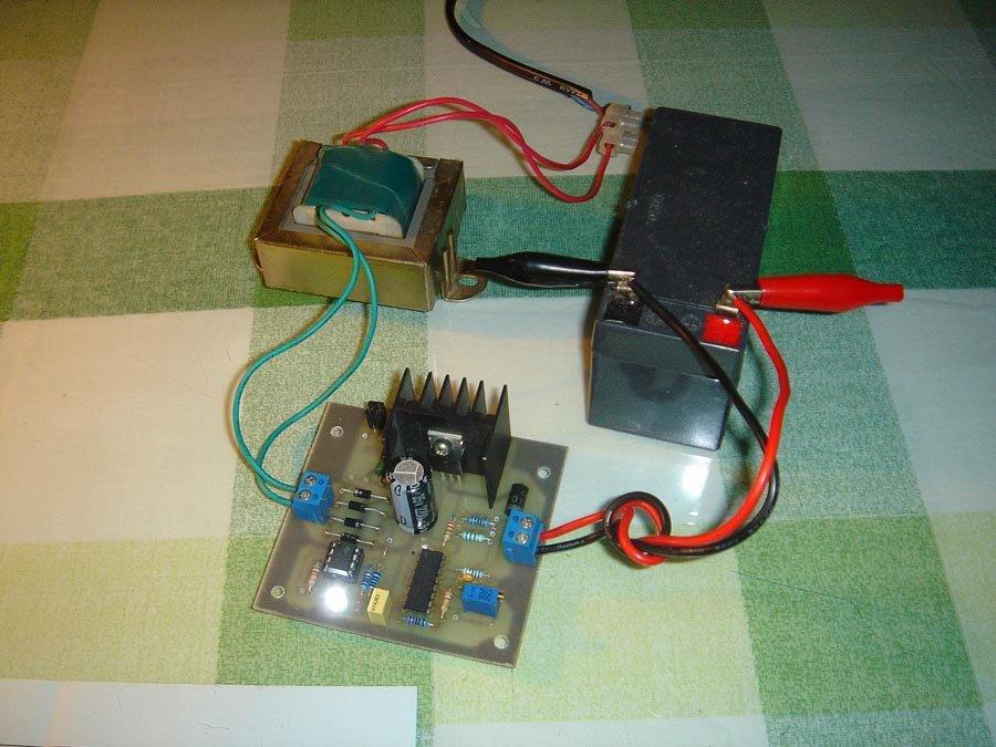

免维护铅蓄电池估计使用得最广泛,优点就不多说了,关键是寿命问题令人头痛,可以说,免维护铅酸的娇气程度堪比锂电池,免维护铅酸设计寿命一般是3-5年,300-500次深循环,但实际应用中,很多电池只用1-2年就完蛋了,虽说放电不当会严重缩短电池寿命,但是充电不当对电池的损害不亚于放电不当的损害。前一阵子做了一个开关电源的充电器,几个月下来,发现它缺点不少,用它充电的电池,用几个循环下来就必须均衡充电一次,它已经不适合再继续服役了,再做一个精密型自动充电器,取代它的位置。
这个充电器的核心是德州仪器公司生产的UC3906,铅酸蓄电池充电控制器,功能强大,由于功率不大,没有采用开关电源的方式,直接工频变压器降压,线性调整。
充电过程采用四段式充电,这应该是最适合铅酸蓄电池的充电方式:第一段是预充电,如果电池过放电,充电器会先以10mA左右电流为电池充电,当电池电压上升到启动电压10V时,进入恒流250mA充电阶段,这是第二段,在此,电池被恒流充电,当电压上升到电压达到转折点电压时,转入第三段恒压限流充电,这时电池电压不断上升,充电电流不断下降,电流下降到转折点电流25mA时,充电器转入第四阶段,浮充电,这时电池就算充好了,如果不急用,可以长期挂在充电器上,不会过充电。

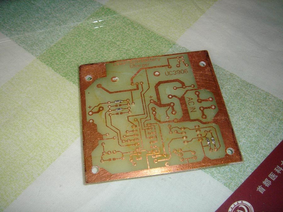

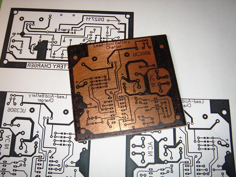

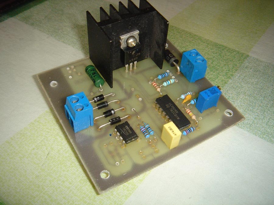

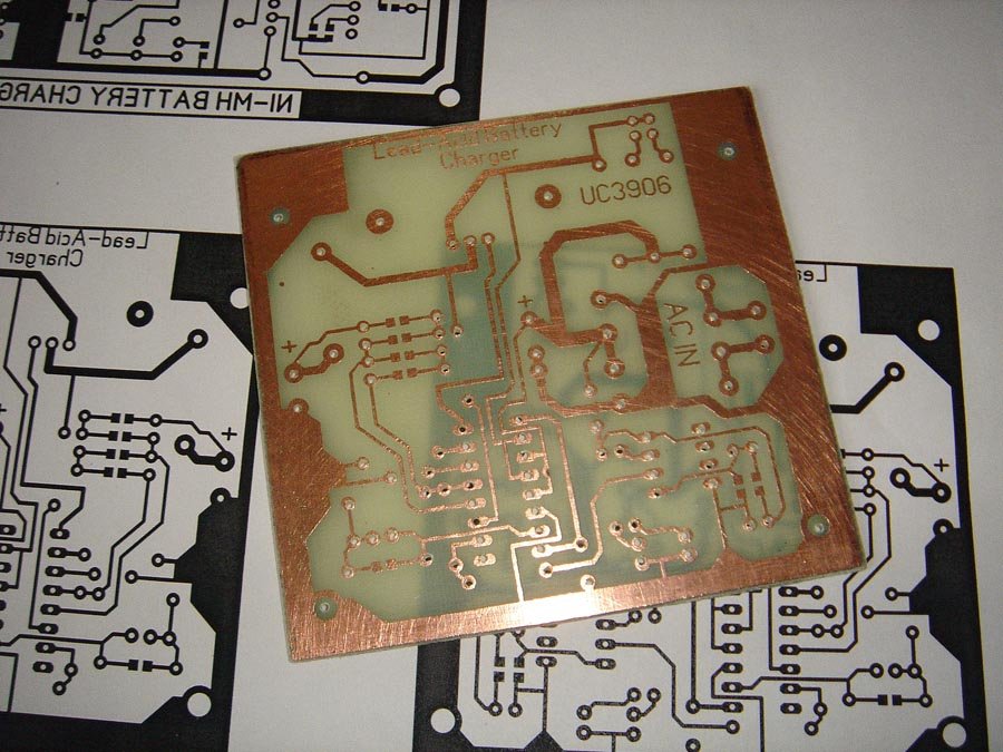

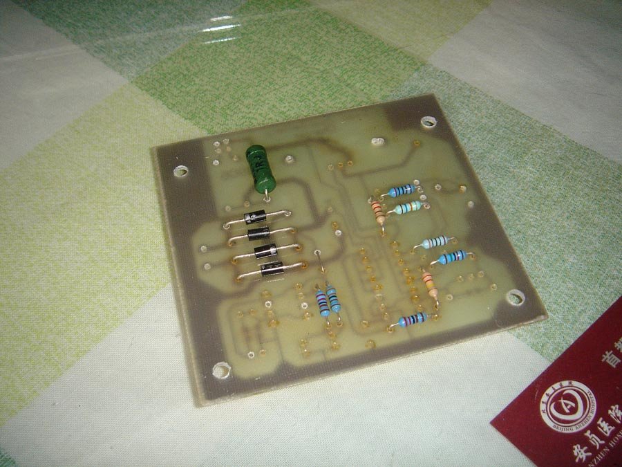

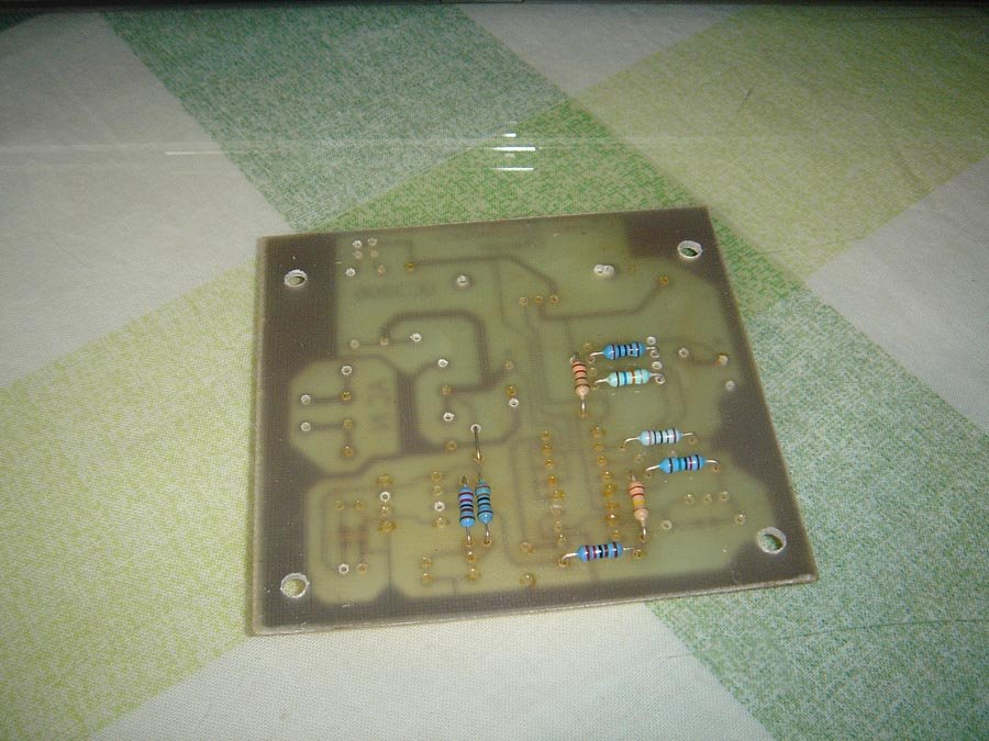

绘制线路板,采用热转印的方式

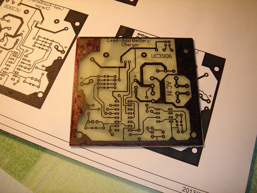

腐蚀好了
清洗,打孔

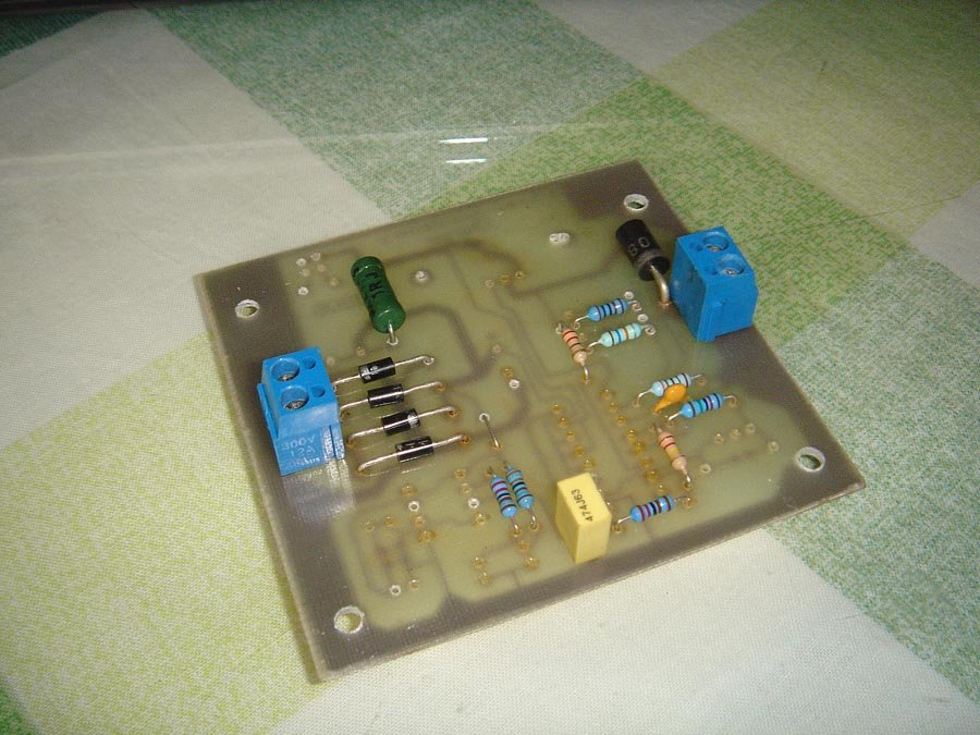

开始上元件,元件不多,先从SMT的开始

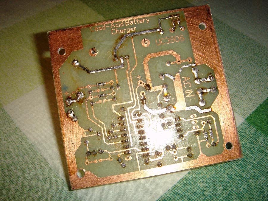

由于计算出的采样电阻不是标准阻值,所以需要很多电阻串联获得
70K的是68K+2K,19K的是16K+3K
设计PCB时专门设计了既可以安装直插式电阻,也可以安装SMT电阻
这样会很方便

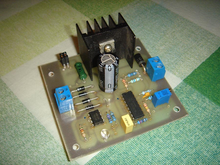

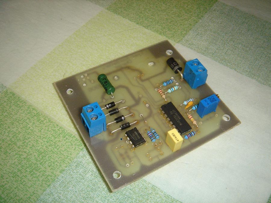

然后是直插器件,从矮的开始

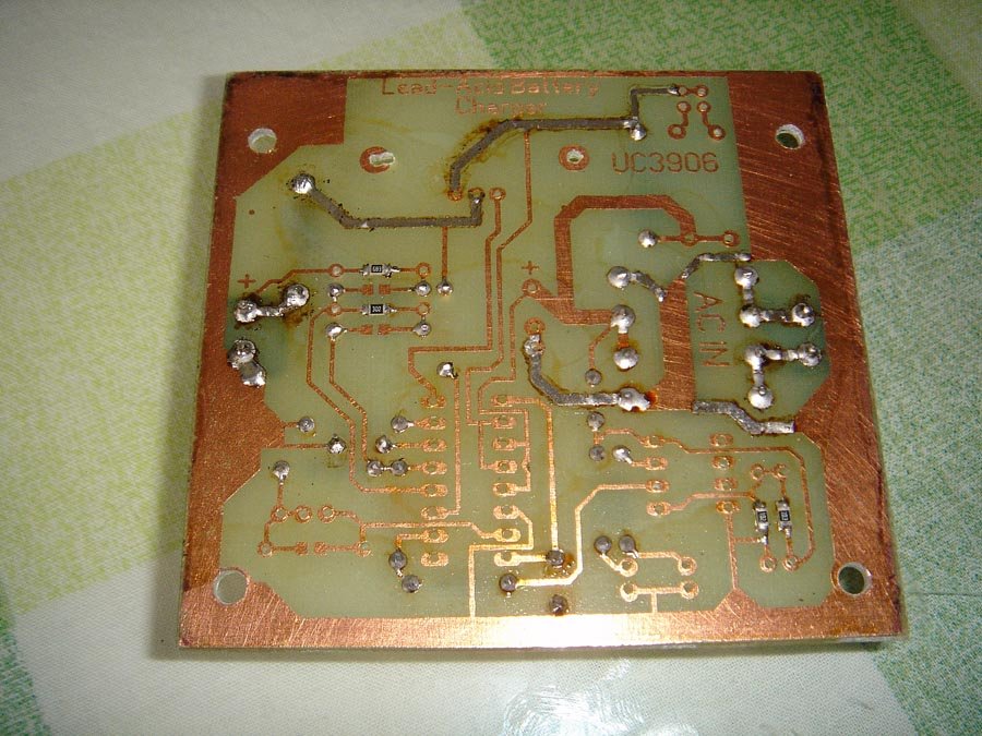

大电流走线镀锡处理

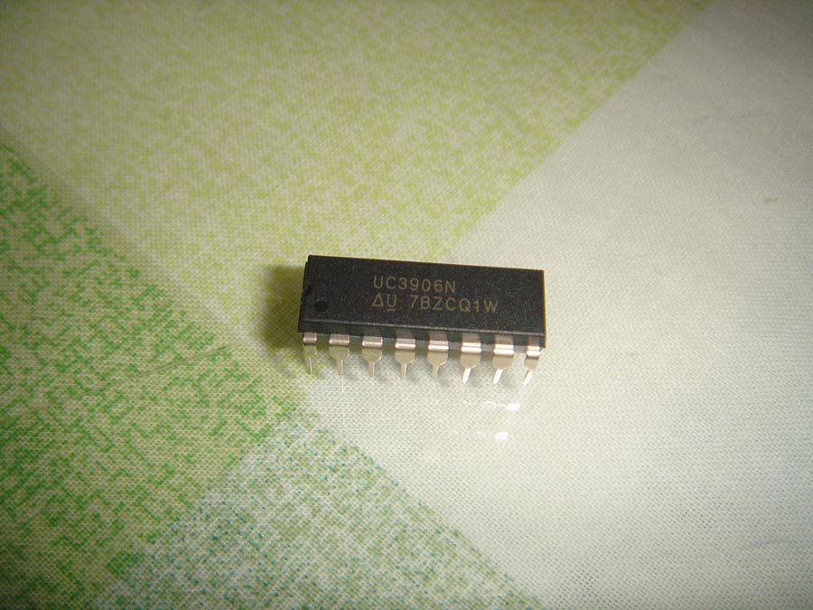

这就是今天的核心
UC3906集成电路,这么个小玩意35块钱
我至今没见过哪款充电器采用这个芯片
听说除颤仪里好像有,专门为卷绕式铅酸电池充电的
那种电池一节就要近200块钱,必须要有好充电器
装上

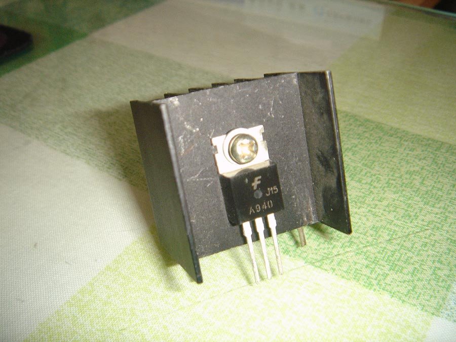

调整管,采用的是很常见的2SA940,最大750mA电流用它完全没问题
线性充电电路在工作中会产生很大热量
所以调整管需要装上散热器

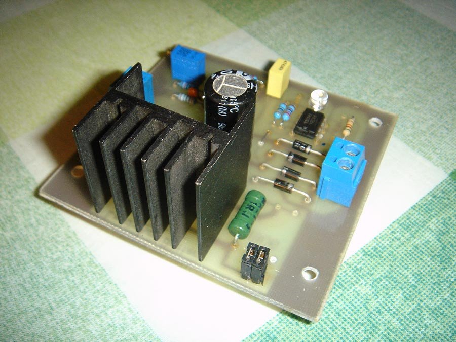

最后是滤波电容
请注意这个跳线
UC3906的充电电流是靠外接的电流采样电阻决定的
目前还不需要很高的电流,所以只安了一个采样电阻
旁边还有两个空位
安上三个电阻后,充电电流是750mA
如果需要改变电流,只需要动跳线帽就可以了
设计三档电流250mA,500mA和750mA
做好的线路板底下

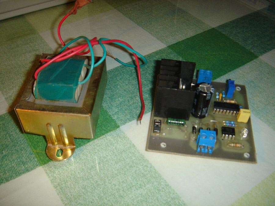

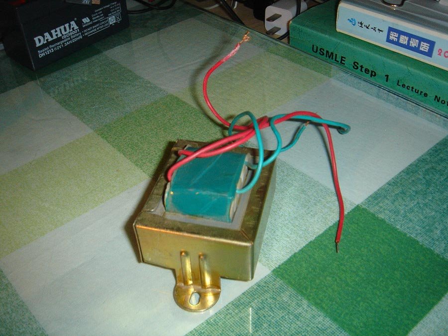

这是与之相配的变压器
220V/18V 20VA
满载可以出1.1A左右,桥式整流后输出电流是输入交流电流的0.75倍左右
按这样计算变压器最大1.1A输出,那整流后输出最大就是0.825A,因此,750mA的最大设计电流不会使变压器过载
这个变压器是拆机的,质量不错,750mA充电4小时以后摸它,仅仅是温的

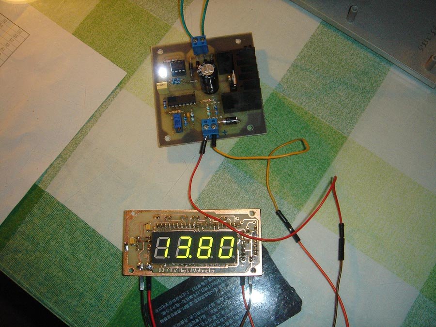

用前些天自制的电压表校正浮充电压,这个电压很关键
如果有偏离,对电池的损伤非常大。当然,这是指那些需要长期浮充运行的电池
如果是短时间,问题不大
浮充电压:13.8V,12V铅酸电池的标准浮充电压
接入变压器和电池进行充电试验
运行良好

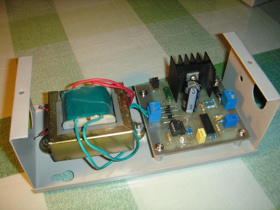

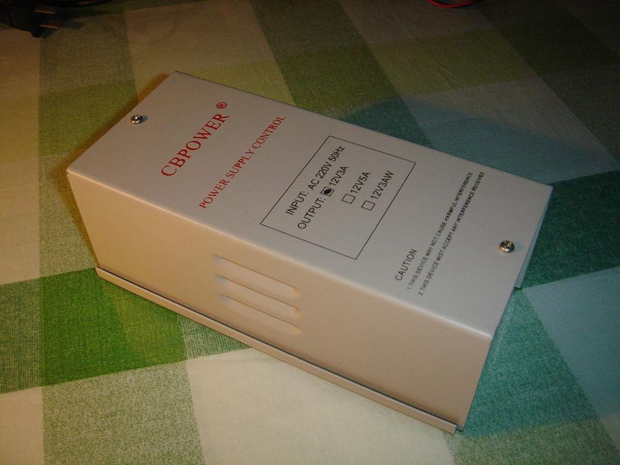

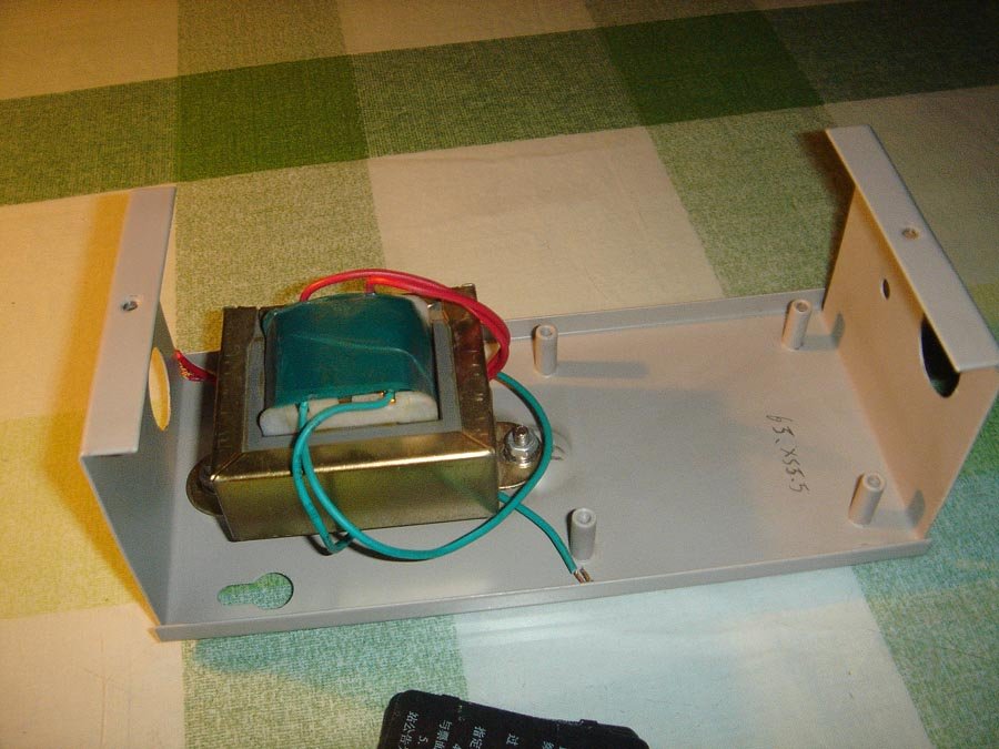

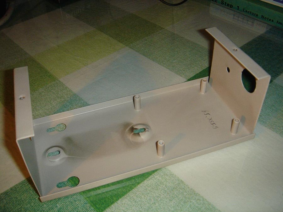

外壳找了一个垃圾监控电源的铁盒
里面的芯子一塌糊涂,拆零件用了
就是为了配合这个盒子,PCB才做得那么大,正经要
一半就够了
先安变压器
然后是线路板,事先仔细测量了安装孔距,这样做出来的
板子对位相当精确,只有一个孔用锉刀稍微修整了下
使用测试:充电对象是12V 1.3Ah的密封免维护铅酸蓄电池,400mA放电至10.5V,接本充电器充电,约6小时后充满指示灯点亮,测量电池端电压13.9V,电流17mA,再过一小时测量电池端电压13.9V,电流降至7.2mA,已经小于0.01C,充电完成。13.9V就意味单格电压是2.32V,低于电池的析气电压2.35V,前期的恒流+恒压充电保证了电池能够充满,后期浮充电能够恒定在析气电压以下,长时间充电电池也不会失水。
