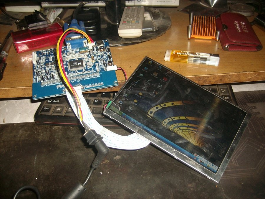

考拉B区的:B27. 带驱动板7”彩色液晶屏。屏是7”宽屏,参数不详(上网上查有的地方标800*480)。均带有控制板,MST717C主控。控制板上原使用接口是VGA,但接口线都被剪了,捡回几套只有一套能对上,可放半年多也没时间接上测试,最后只能就这么出了。

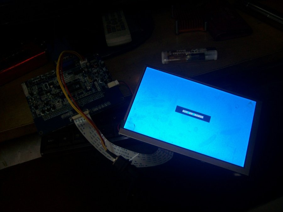

俺螃蟹了一个,今天刚到,到后迫不及待的焊上VGA座,接天敏2000播放器VGA输出显示英文“超出范围”,后又用电脑试验,把分辨率调整到800-600可以正常显示,调到1024-768则显示超出范围,无法显示,目前AV还没试,按键接口还没烟酒呢!一点点玩一点点试吧,前两次连续两次中了考拉的奖,这次应该算是没中奖,继续!

800-600有几个图标看不到了吧,原驱动都拆了的吧,加快10及快的驱动板就可以亮了,驱动板直接接屏的吧,成本高呀,而且这分辨率实在是低
 楼主| 发表于 2013-2-1 16:06 | 显示全部楼层
    一个不缺!挺好的!清晰度不错!
