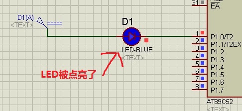

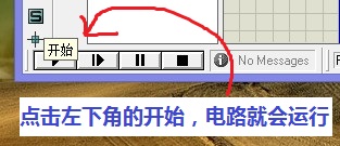

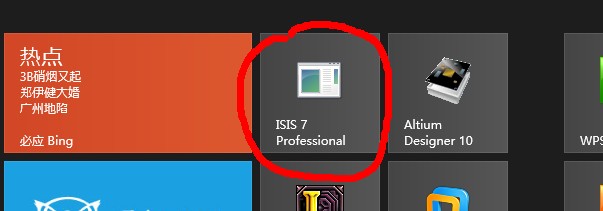

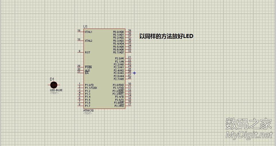

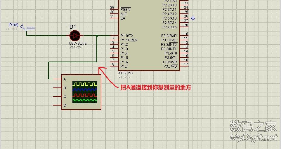

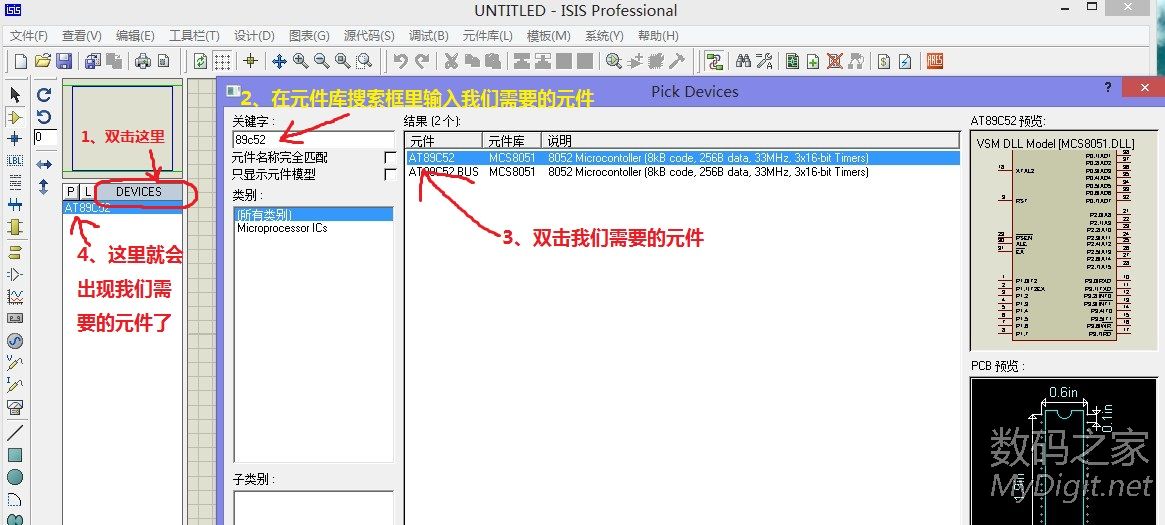

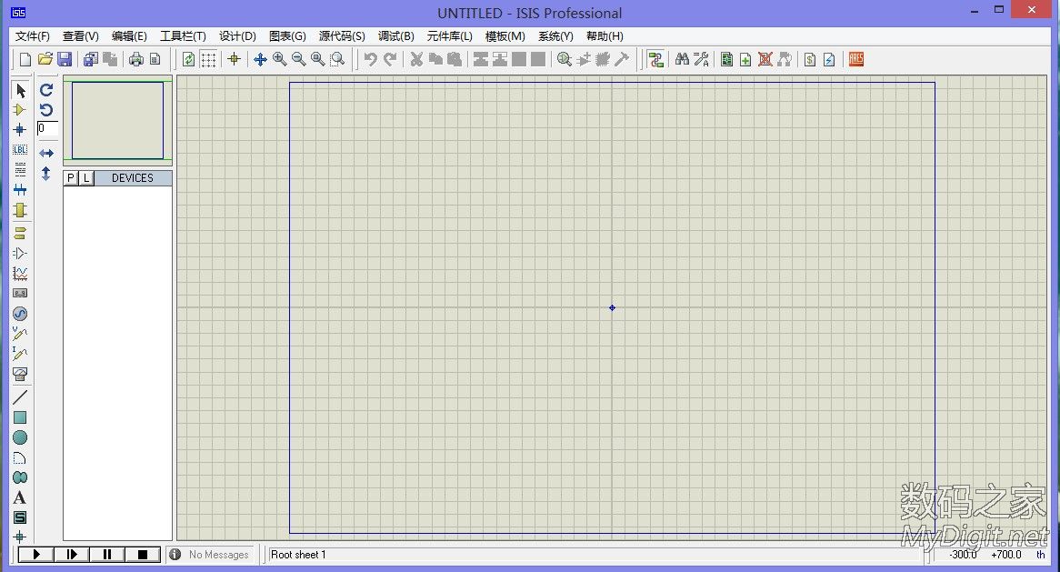

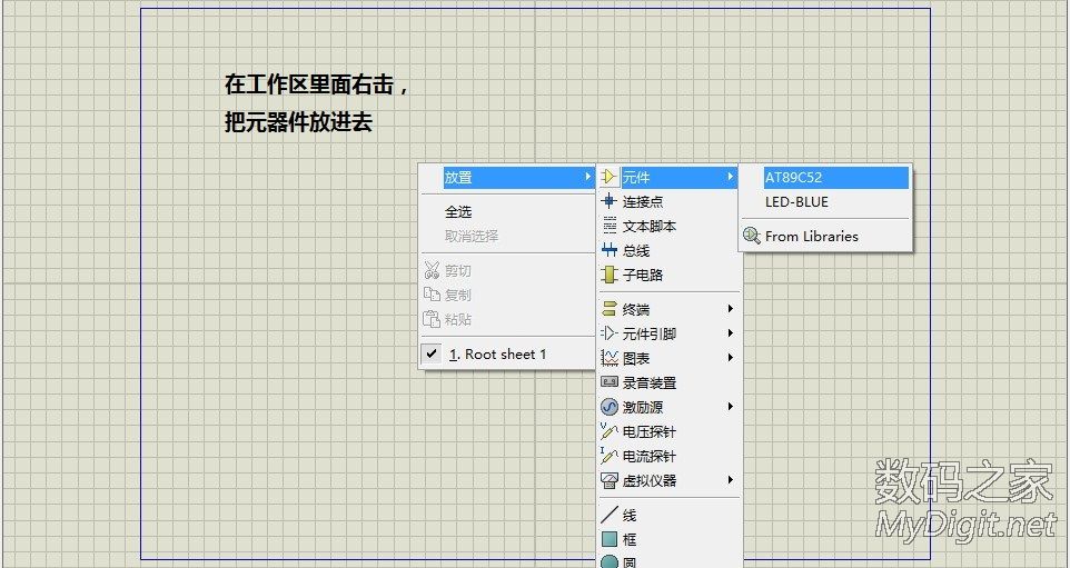

  软件的使用教程网上很多,为了省时间小七就不做前人已经做过的工作啦,大家自行百度,下面小七以一个简单的例子(闪烁的LED)演示一下。
  安装并破·解完成后,会有一堆的快捷方式,点击这个打开
http://img.mydigit.net/Mon_1301/108_699070_493876645e14867.jpg?25
http://img.mydigit.net/Mon_1301/108_699070_b8e9a1a930ab6b4.jpg?175
http://img.mydigit.net/Mon_1301/108_699070_7156a33d3efa58a.jpg?153
http://img.mydigit.net/Mon_1301/108_699070_ad772876032b237.jpg?217
http://img.mydigit.net/Mon_1301/108_699070_92f08c0911699b8.jpg?149

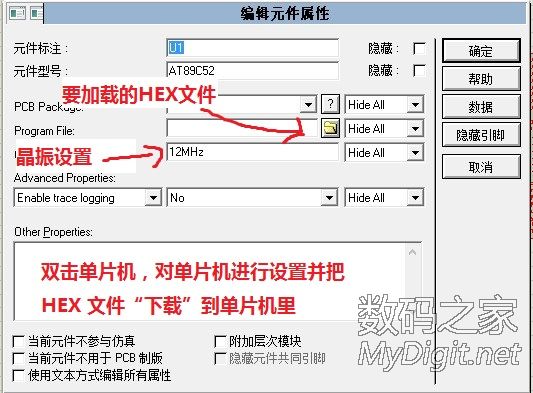

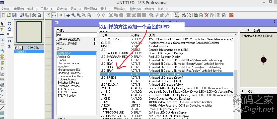

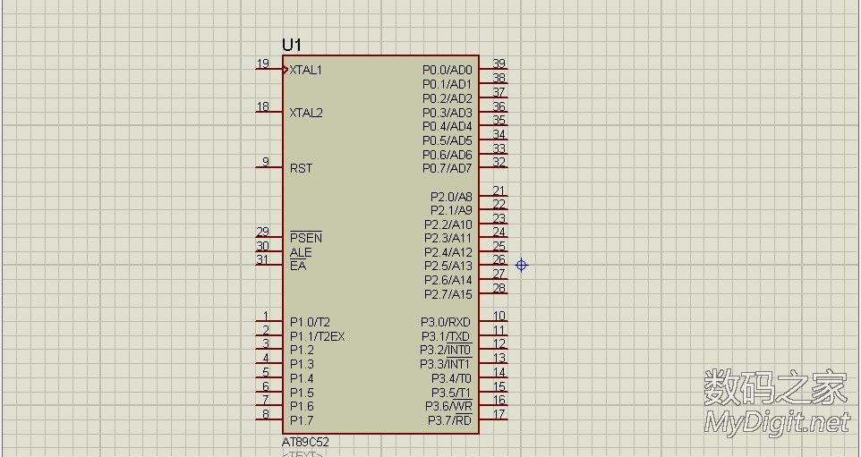

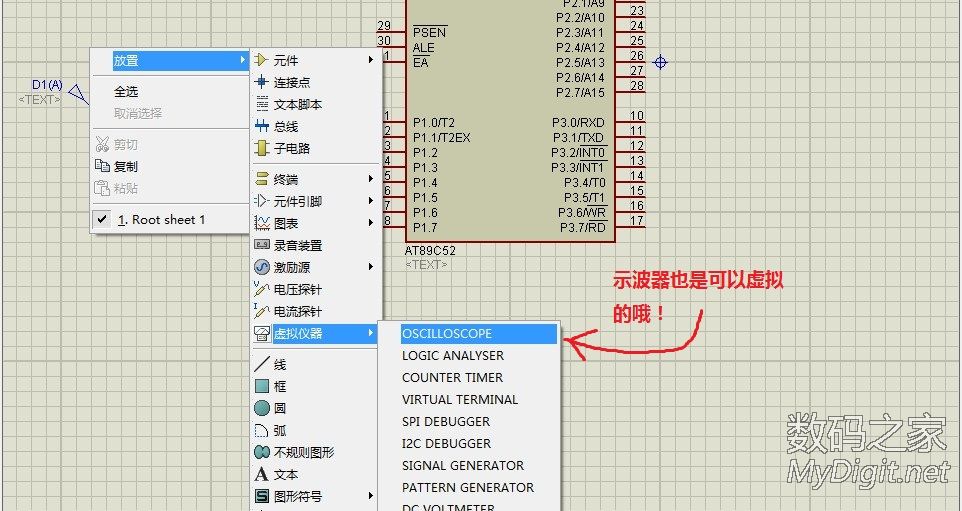

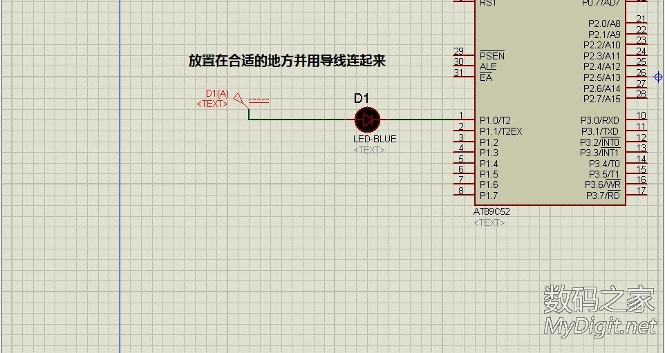

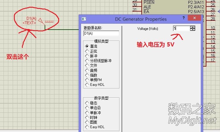

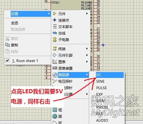

单片机的最小系统软件会自动帮我们做好,所以我们不用理他
http://img.mydigit.net/Mon_1301/108_699070_4bc3b991a6f2eba.jpg?117
http://img.mydigit.net/Mon_1301/108_699070_9179c5d78254e82.jpg?180
http://img.mydigit.net/Mon_1301/108_699070_6ba09433b027055.jpg?83
http://img.mydigit.net/Mon_1301/108_699070_7c73d101c96e02c.jpg?144
http://img.mydigit.net/Mon_1301/108_699070_7e9a3b3ce04d432.jpg?91
http://img.mydigit.net/Mon_1301/108_699070_fff42c9d6f1ed88.jpg?78
http://img.mydigit.net/Mon_1301/108_699070_c451282d3658768.jpg?25
http://img.mydigit.net/Mon_1301/108_699070_de61d2d0d5728ca.jpg?41
http://img.mydigit.net/Mon_1301/108_699070_9a40efd3330e23b.jpg?160
http://img.mydigit.net/Mon_1301/108_699070_75afd4bb98b3761.jpg?150
http://img.mydigit.net/Mon_1301/108_699070_8d048dbae73c30d.jpg?140
http://img.mydigit.net/Mon_1301/108_699070_53ad28bd9d9bfd0.jpg?129

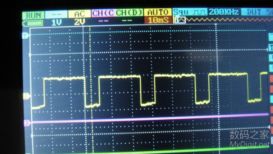

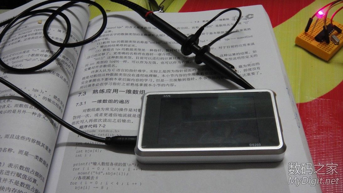

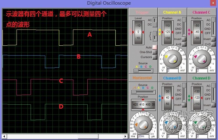

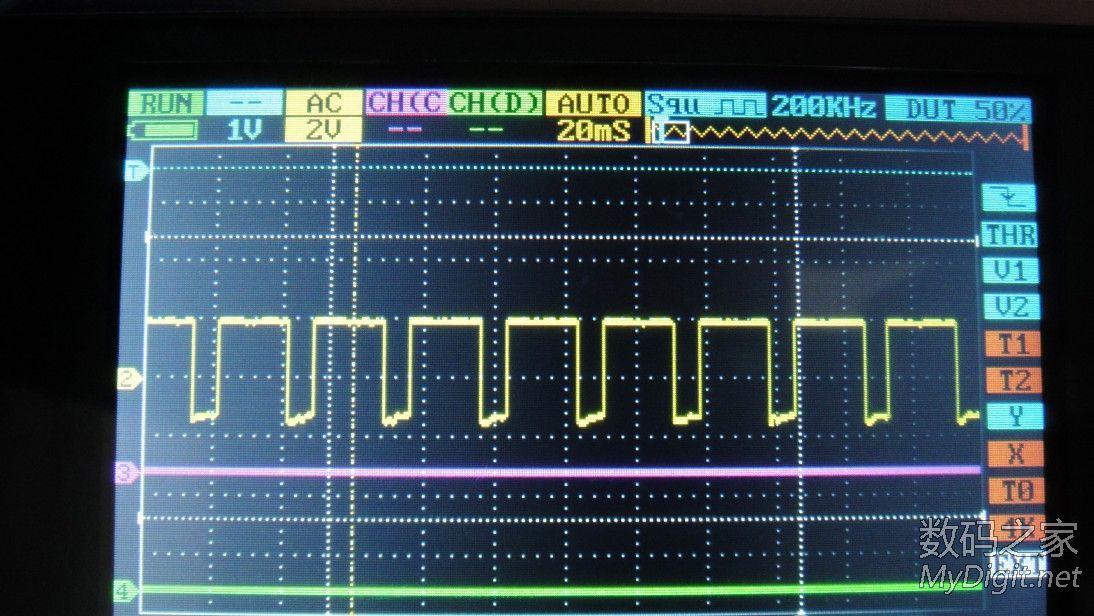

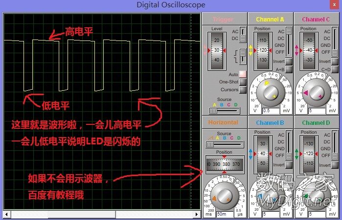

     说到示波器,小七不得不得瑟一下:上次小七申请获赠的 DS203 示波器在平时的学习中帮了小七很多忙哦!可能对于某些领域,这款示波器性能有些不够用,但对小七来说已经足够了,最喜欢的还是它的小巧,嘿嘿,平时做实验的时候揣在口袋里就去实验做实验了,连老师都有些爱不释手,唯一遗憾的就是只有一根探头线,虽然有四个通道,但是没法同时测量。。。
http://img.mydigit.net/Mon_1301/108_699070_bc744d9cce58bc2.jpg?168
用前面的HEX下载到真实的单片机里面测量一下,是不是跟上面的图差不多?
http://img.mydigit.net/Mon_1301/108_699070_cfb75677d7aadea.jpg?182
放大来看看
http://img.mydigit.net/Mon_1301/108_699070_8d74ada5b4e3b29.jpg?192
小七的能力有限,作为回报只能在这里帮它宣传一下啦,大家可以抽空去了解一下,这是他们的论坛:

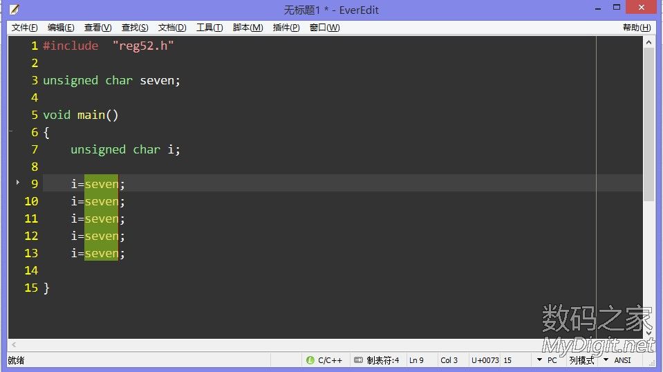

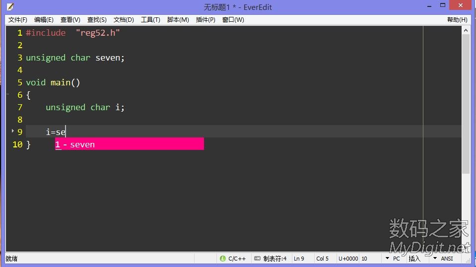

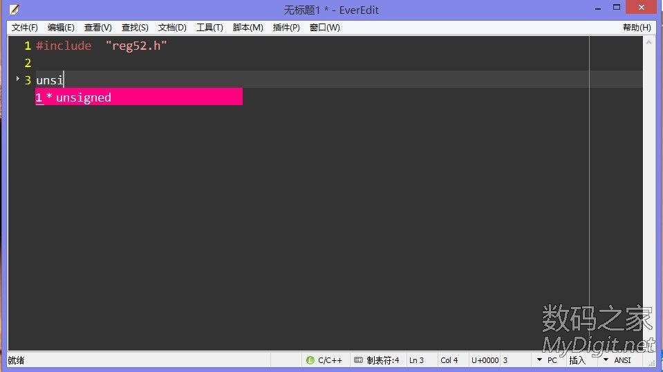

    另外,推荐一个代码编辑软件 everedit ,小巧但是功能强大,能自动补全代码,补全变量,以及列编辑模式……(省略一万字),除了这个软件,SublimeText 也不错,只是 SublimeText 对中文支持不大好...用好的软件能提高工作效率哦,编代码就会变成一种享受,当然啦,萝卜青菜各有所爱,只是给大家一个建议,我们用这些代码编辑好后,再复制到 keil 软件编译即可。
http://img.mydigit.net/Mon_1301/108_699070_3ff92a2d22ccfbd.jpg?46
http://img.mydigit.net/Mon_1301/108_699070_09232a61a7e18fd.jpg?54
http://img.mydigit.net/Mon_1301/108_699070_dfe28f979cf7ab4.jpg?61
