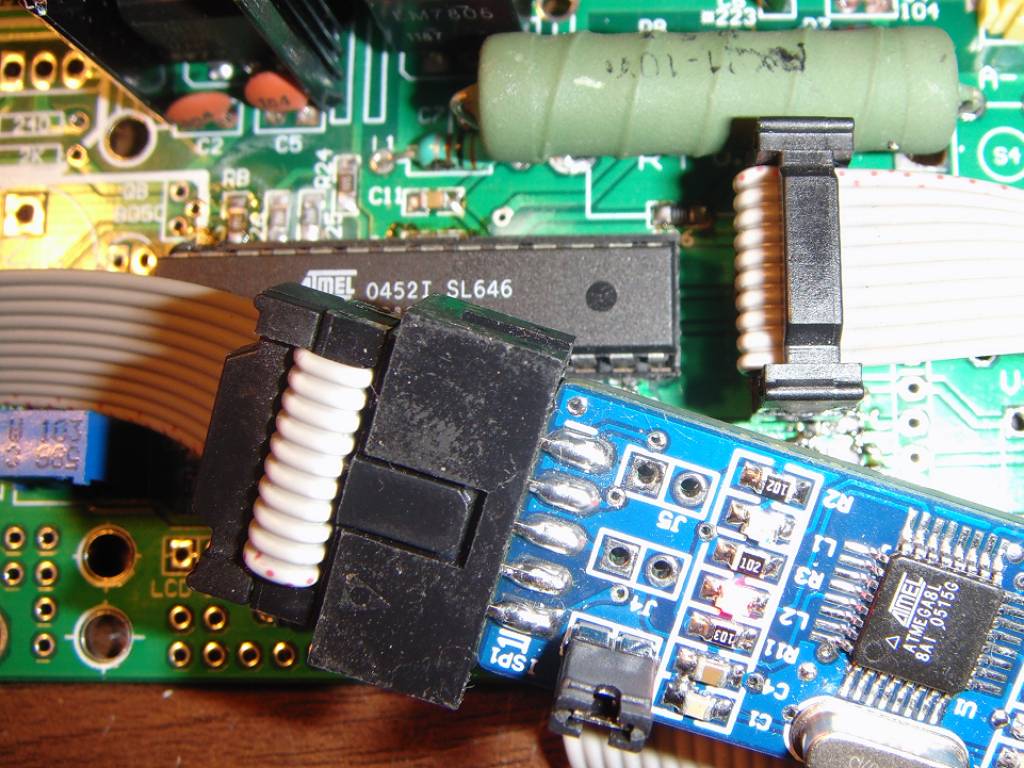

之前买了这个USB-ISP,连接到M8电源的主板上,准备刷一个负载的M8,单片机用了原来负载上的ATMEGA8L-8PI和新的ATMEGA8-16PI
http://blog.21ic.com/uploadfiles/2009-10/261048461309.jpg
板子和USB-ISP链接如下图,求教一乐的神仙们帮忙解决下!

发表于 2010-1-30 11:43 | 显示全部楼层
我的意见——仅供参考:
      1、既然您的这个下载线已经“认识”了M8芯片——虽然ID号“不对”——说明下载线、下载线和目标板芯片的连接,基本上没有“大问题”;
      2、不过,我记得曾经强调过,不同的USBASP下载线的接口定义、不尽相同!建议 楼主,仔细检查检查确认一下!!!
      3、顺便问一下:您的这个下载线,有没有在其他的“地方”,正常下载过——确认下载线是完好的!
      另外建议:下载线的电缆线长度,不要“太长”。
      4、如果上述情况都是“正常”的,仅仅的“读标识字错误”,没有关系......
          ①、再重新读几下标识字,可能就显示“正确”了;
          ②、如果重新读标识字、显示仍然是“错误”——您可以点击“确认”,继续下载......
      有时候,软件读标识字错误、但不会影响继续下载的——我经常碰到类似的情况——继续下载步骤之后,将“一切正常”!
 楼主| 发表于 2010-1-30 21:25 | 显示全部楼层
自己用洞洞板重新做了个板,M8可以正常读取了,但是按照以下顺序刷了程序后出现了一些问题,请教!
1.调入HEX文件
2.擦除
3.写入HEX文件
4.调入EEP文件(如过程序只有一个HEX文件没有EEP文件此步跳过,直接进入6)
5.写入EEP文件(如过程序只有一个HEX文件没有EEP文件此步跳过,直接进入6)
6.配置熔丝
7.断电拔掉并口接口。
熔丝配置按以下图配置的,版本为V1.1s02
https://www.yleee.com.cn/attachments/forumid_16/20090705_69c447d0665c6bb16bdelKV7OI95mnqH.jpg
M8烧录后,能正常进行工作,但是重新读这块M8时就不能读取了!请问怎么回事?
另外还有另外一块M8,我是先按照上面的图配置了熔丝位后,也不能读取!恳亲各位帮忙答疑!(咱是菜鸟一只,重来没玩过M8,不懂,所以多问,如果有低级问题出现,切勿笑话)

发表于 2010-1-30 23:44 | 显示全部楼层
1.调 ...
chier 发表于 2010-1-30 21:25 https://www.yleee.com.cn/images/common/back.gif
你写了加密位,当然不能读了
