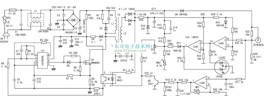

放假闲来无事将一闲置36V充电器改成了12V电池充电器,改装后充电电流0-7A可调,恒压14.5V,电流降到涓流(随最大电流设定)时电压降到14.1V。
改装过程
1.       改绕组
    原绕组有5层,其中由内到外为反馈绕组、初级绕组一半、次级绕组、次级绕组、初级绕组另一半,其中两个次级是直接并联的,需要拆的是最外面V绕组(32TIV绕组(32TIII绕组(32T)将IIIIV绕组改为三线并绕然后并联,这样次级电压原来的1/3电流增加为三倍,改好后将最外绕组原样绕回。
2、改电压
    原来输出电压为44V431取样上电阻为47K+120K下电阻为10K+1KVR2)输出电压范围为40.45-44.25V,现将120K改为2K,这样电压范围改为13.64-14.75V
3、改光耦限流
    电压改完后测试输出电压总是在20V无法调整,更换431和光耦都无效,后来测431电压发现阳极电压已经到了1.8V证明431没问题,后来想到大部分12V电源光耦对电源接的电阻都在几百欧,于是找了个560的将光耦上电阻R11 2K7换掉,电压可调了,看来改电压的时候还要考虑光耦的电流。这个过程费时最多,还好最终找到问题了。
4LM324供电原来取自44V,经1.5k电阻+12V稳压管稳压,电压改了以后12V降到了7V,显然限流电阻大了,改为220欧后12V正常。
5、改电流取样
    原来电流取样采用4148稳压管分压做基准,电流经0.15欧电阻取样,经计算恒流电流为0.7/(10K+VR1)*10K/0.15=1.86A,涓流转换电流为0.7/(10K+1K)*1K/0.15=0.42A,现将取样电阻改为两只0.1欧并联,VR1电阻改为10K接到4148基准,这样恒流取样电流为7A,涓流转换为1.26A
    为给不同容量电池充电,将41480.7V10K电位器分压做为基准电压,电流可以从07A调整,涓流转换为0-1.26A调整,而且同步,即涓流电流为最大电流的2/11
6、整机调整
    先断开R19(1KR27100K),调整VR2使输出电压为2.35x6=14.1V,然后R27串上换下来的120K电阻接入,这时电压应该在14.5V基本符合2.42x6=14.52V,然后恢复R19
    充电过程:一阶段最大电流恒流充电(0-7A根据需要调整),充电至14.52VRB参与431分压),转为恒压充电阶段,充电电流随电池电压增加逐渐减小,当减小到涓流转换电流(0-1.27A调整)时充电基本完成,充电灯灭,转为涓流充电阶段,这时R27不再参与431分压,输出电压降为14.1V
    电路图还没画好,基本上和一般充电器差不多3842+324结构,不过324仅用三个运放,两个转换加一个指示。

 楼主| 发表于 2013-2-16 22:05 | 显示全部楼层
R19为恒流运放到光耦部分的电阻,R27为涓流运放到431基准端电阻,另外输出二极管换了个半桥1640,电路图竟然和这个一模一样,害我花了半天时间画图
