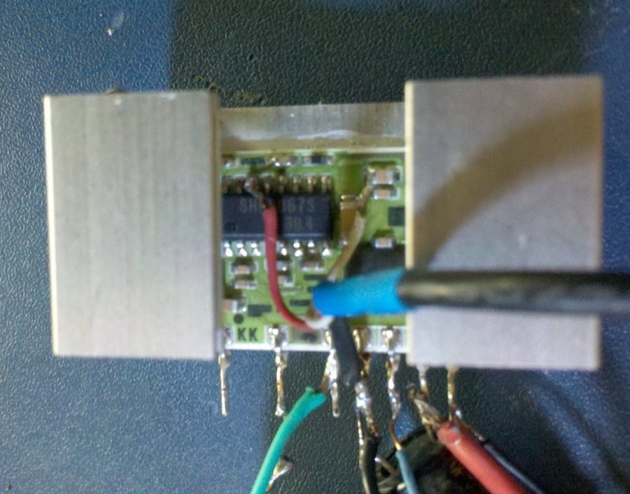

HRD12003和05003模块里的控制芯片都是SHR8067S,PDF无处查找,只有自己摸索,根据494的原理,估计此IC有基准电压输出端和比较器相连,于是逐个管脚测试,发现第13、14、15均为2.51V,除去15脚,13、14必有一个是2.5V基准输出,而另一个是比较器的同相端,两脚之间有6.2K阻值,各脚对地外接一只电容,没有发现与其他元件相连,估计6.2K电阻位于IC下面,根据经验同相端和反相端应该是紧挨在一起的,剩下的13脚就是2.5V基准输出了,用烙铁挑起14脚悬空,通电测得13脚2.5V不变,看来判断 是正确的,接下来就好改动了,取一4.7K多圈电位器,两端分别接13脚和地,中心抽头接14脚(14脚对地接一只0.1UF电容),就这么简单,输出电压可以再0--12V间线性调节了,如果需要更宽范围的电压,那就需要调整取样电阻比例了,可以参照benli的办法磨去上取样电阻,在模块6、7之间接上22K左右电阻。利用放假没事干简单弄弄,还没有加入恒流,当然用这个方法改动后应该很容易加入恒流电路的。

怎么磨掉取样电阻啊,我用刀刮,刮了好久感觉都没刮断
斜嘴钳卡巴一下就OK了  详情 回复 发表于 2013-2-18 22:50
用美工刀刀尖很容易就磕掉了

 楼主| 发表于 2013-2-17 20:20 | 显示全部楼层
aec11968 发表于 2013-2-17 13:38 https://www.yleee.com.cn/static/image/common/back.gif
看到12008外加358恒压恒流,我就想怎么不在集成块的比较器上改动,今天终于看到楼主这么干了,在另一个比较 ...
这个方法适用于TL494类驱动电路,12008是用的TPS40057驱动,比较器内接了内部基准。不过这些驱动IC都有COMP端,可以绕过比较器,采用外置基准和比较器的方法做到可调恒流稳压。
