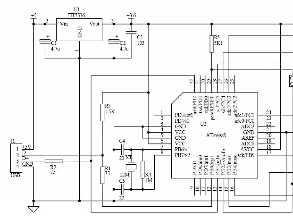

前2天自制了个USBASP,驱动已装,但上位机找不到。
 楼主| 发表于 2010-1-28 15:44 | 显示全部楼层
如图。。。。。。。。。。。。。。。。。
 楼主| 发表于 2010-1-28 15:58 | 显示全部楼层
有那位碰到过这问题,指点下啊。
发表于 2010-1-28 18:00 | 显示全部楼层
您说:“前2天自制了个USBASP,驱动已装......”——要的是“usbasp”!!!
但是,您在2楼图片里、显示的设备却是“com9”——这个是模拟串口!!!
注意:“usbasp”和“com9”——是“两码子”的事情哦?
发表于 2010-1-28 21:10 | 显示全部楼层
是啊,你那个是模拟串口的程序啊。
发表于 2010-1-29 08:41 | 显示全部楼层
楼主是不是装错固件了。
 楼主| 发表于 2010-1-29 15:03 | 显示全部楼层
....固件在网上找的,能否发我一份有验证过能用在智峰PROGISP上的固件和驱动。

发表于 2010-1-29 17:53 | 显示全部楼层
沒有錯的,USBasp的兼容版就是顯示這個的。後期的固件都不再兼容了,因為存在一些無法解決的問題(具體不明)。如果你的板沒有問題的話,推薦換一個下載軟件試試。通常的下載軟件都存在ASP和ISP兼容的問題。我現在用馬超老師的USBAVR,AVRSTUDIO直接支持的,很好用。
发表于 2010-1-29 18:05 | 显示全部楼层
幾款下載線的線路是差不多的,傳我正在使用的USBAVR的相關資料。給你參考下:
線路
固件,驅動,PCB圖都在壓縮包里,PCB圖是PDF格式的,已經鏡像了。使用A4紙直接1:1打印就可以了。
