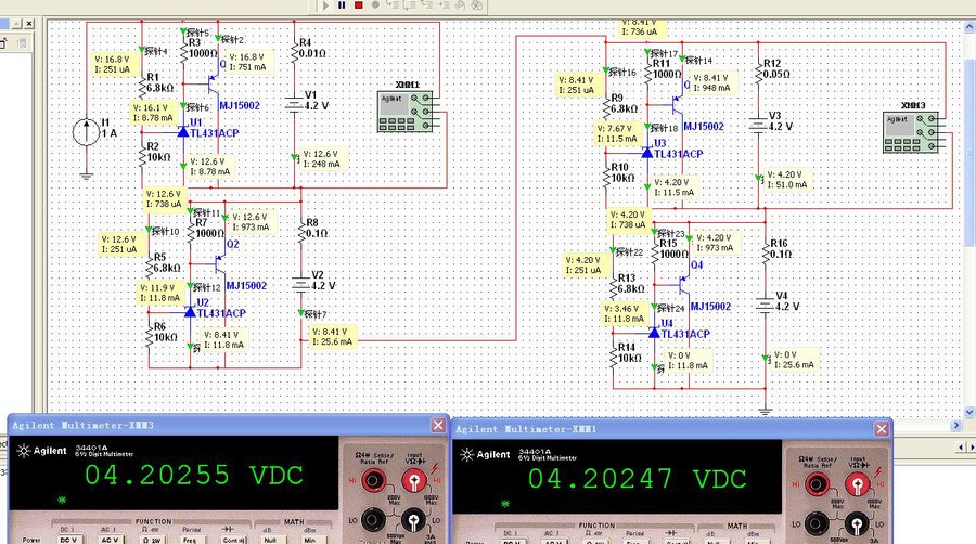

看看我这个单电源锂电平衡充电路如何?
发表于 2013-2-19 11:39 | 显示全部楼层 |阅读模式
还只是停留在理论阶段……,过会儿搭个电路试试看~

电源12v非智能。。。我发的那帖5v智能充电都木有人感兴趣

这个用一个晶体管就能搞定了。。。

基本无大用。。。呵呵呵。。。就那些经常玩飞机的用的到吧。
