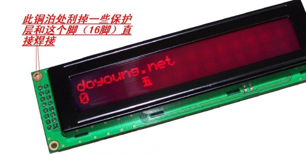

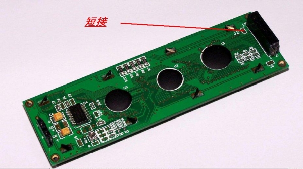

15,16脚的背光电源,如果不另外拉2根线可以这样接
发表于 2008-11-24 13:02 | 显示全部楼层
不错,很好的捷径
发表于 2008-11-27 18:06 | 显示全部楼层
哦? 可以这样接的?  去看下..

发表于 2009-3-5 14:53 | 显示全部楼层
<P>但是直接短路那个跳线不就变成 5V电源直接加在背光上了么。 会烧坏背光的。焊个0805的电阻差不多。 </P>
<P>&nbsp;</P>
<P>----------------------------------我是修改的分割线------------------------------------------------------------------------------</P>
<P>拿了个万用表量了下 A到15脚有 10欧姆电阻,所以应该是可以的。</P>
