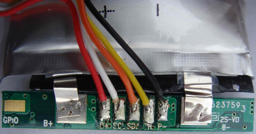

新电池的引出线不知道是什么材料的,不上锡,温度很高也焊不上,他原先的电池引出线你看看就知道是怎么焊上的了。
反正我觉得我手上的烙铁是焊不上了。

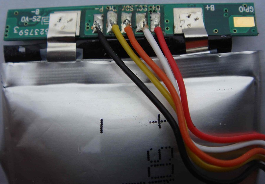

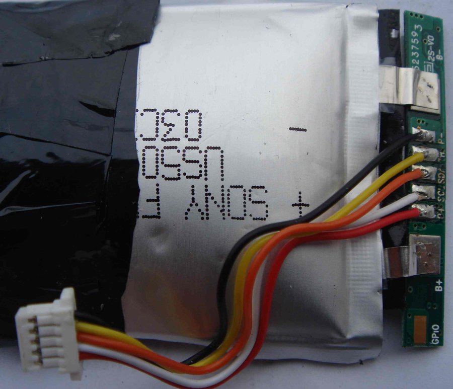

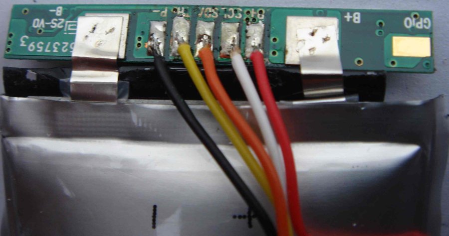

发表于 2013-2-27 18:10 | 显示全部楼层
旧电池的保护板照片:

换了电池,还在充电,用我上面留的网址去下地图,按照说明更新固件,然后用1G卡装好地图,我的已经可以用了,只是还在充电,我还没有拿到室外看看卫星情况怎么样,没有试试实际效果怎么样。
尽管是2007年的产品,就这样用用还是不错的,比较超值, 有凯立德合适的地图,还可以换成凯立德的地图。那就更好了。稍后上在室外的图。无图无真相嘛。还在充电。电池比原配的要小,估计用不了多久。
