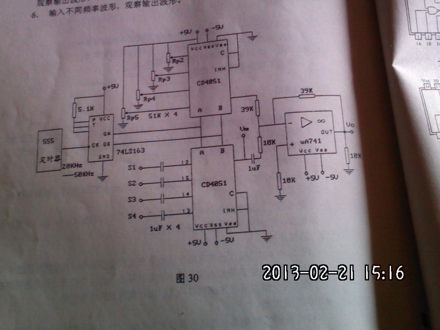

在我这个实验箱的手册上看到的,也不是很复杂。
有兴趣的制作一个吧。

表示看懂了,不过单片机加4052不是更好?
另外现在很少人用模拟了直接上数字很少有单通道的了,还有就是这个电路没衰减啊,难道改示波器里???
