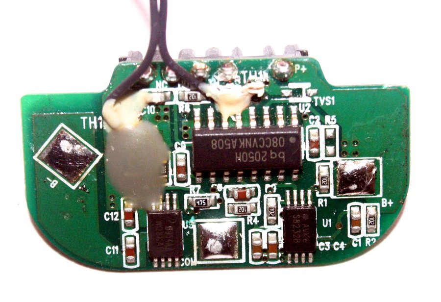

淘宝买了组库存三洋18500锂电,拆了电池出来剩下了一块小板,如下: 11.jpg
三个芯片分别是16脚的BQ2050,查资料是电池管理芯片
                      8脚的S8232B,电池充电控制的芯片
                      8脚的B954A,似乎是个三极管。
有5个对外引脚,分别是P-    NC    HDQ    TH1    P+。
测   P-  P+ 分别是输出电压的正负极,别的就不知道了。
这个板子能有什么用呢?

没照全的那2根黑线接个测温的小东西。

锂电池保护板啊。。。

16脚的是库仑计。。这是铁锂电池组么?

只能拆个PMOS玩,别的芯片很少地方用的上,特别是电池管理芯片,还带加密的,一下没伺候好就锁起来没输出了。

锂电池保护板,可根据输出电压,来考虑其用途。
