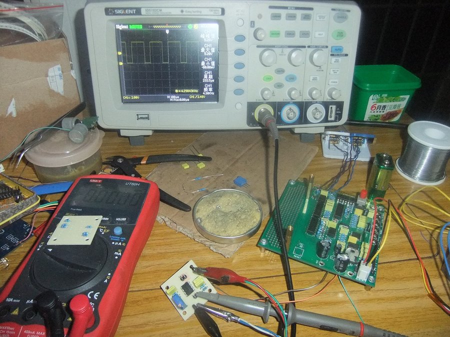

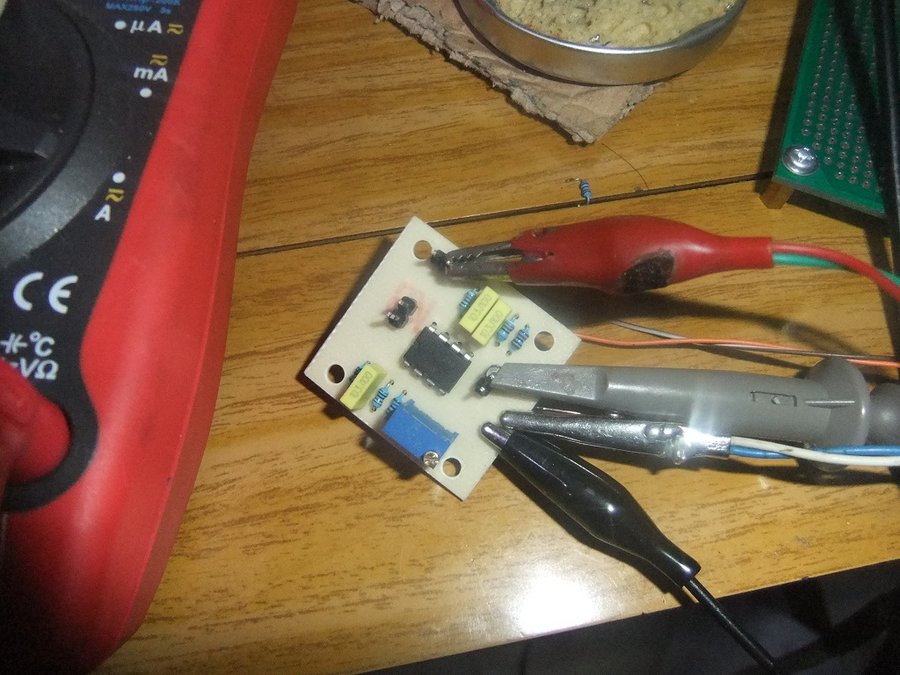

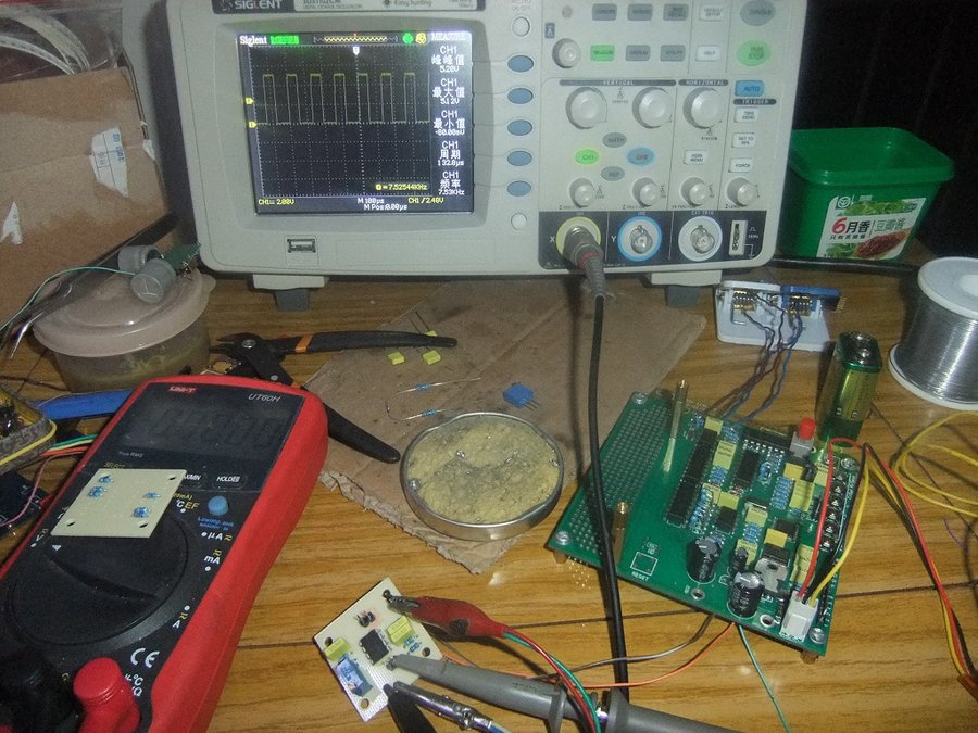

过年无聊之作LM331电压频率转换模块,一直对这个块子比较好奇,采购原件时买了两块,达了个电路实验一下,输入1.8v到3.5v频率从2.87khz到9.97khz变化,比较有意思,同时上传图片和pcb文件给需要的坛友
