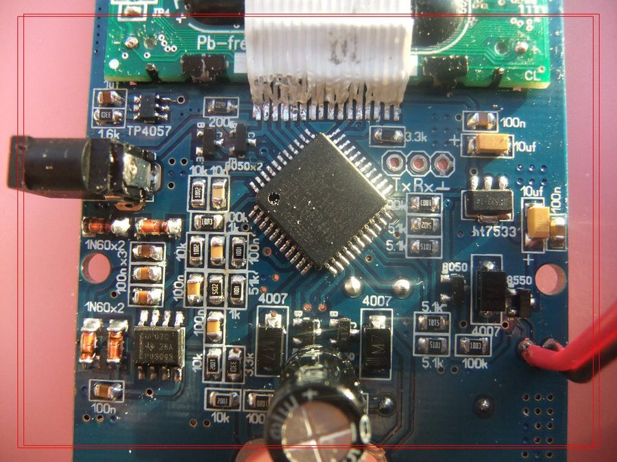

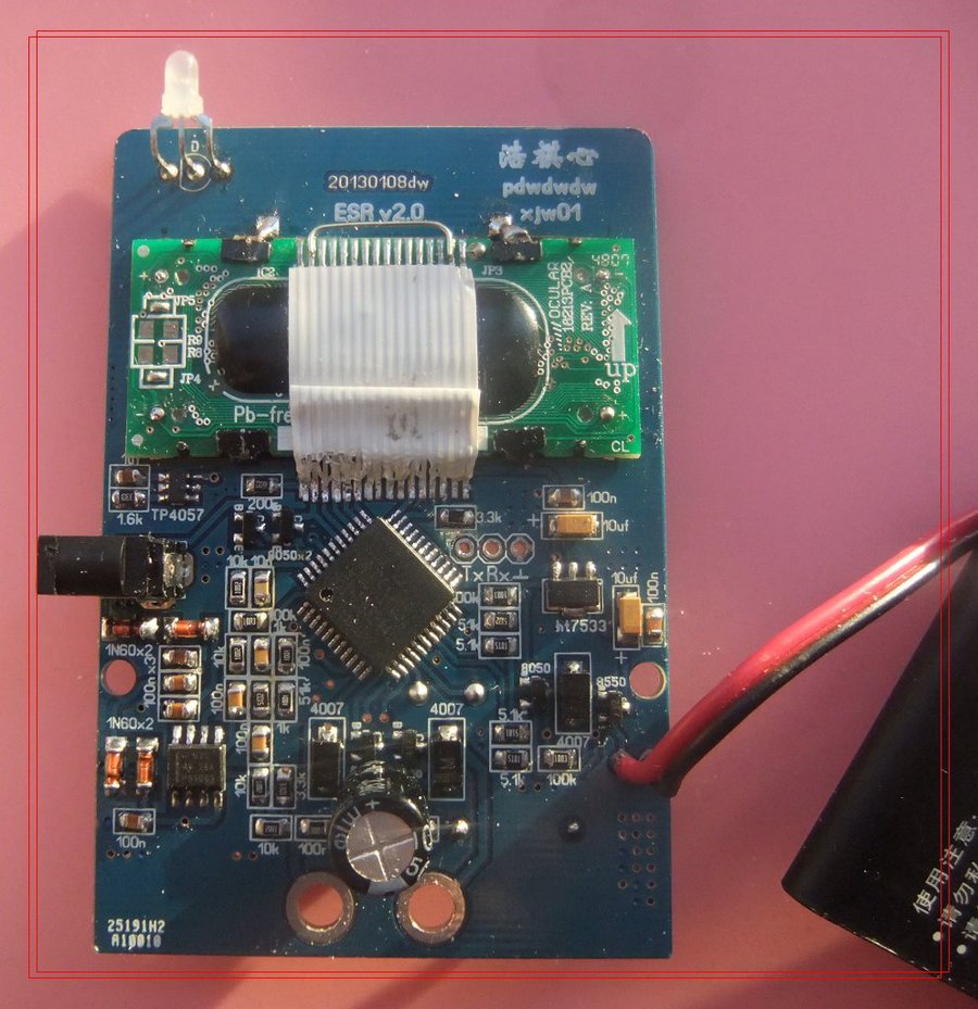

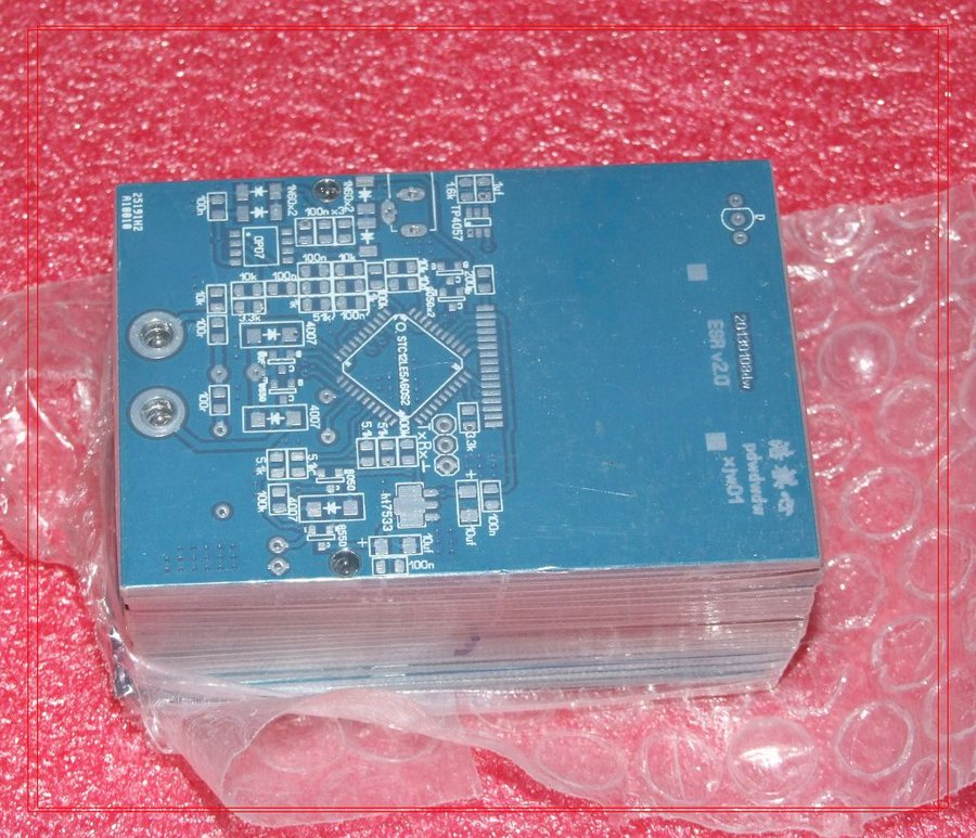

着手制作许老师的esr表,好不容易让dw同学画了板子,发去打样了,结果厂家没给我挖窟窿,悲剧的很啊。
所以这次把这些pcb送出去,大家有能力的就手动挖个窟窿,也不费劲,想省事,就不挖,也可以。
pcb免费送给大家,考虑到一半坛友手里都有元件了,唯独单片机可能是个缺的元件,如果要单片机的坛友也告诉我,直接拍宝贝链接即可。
单片机是7.5元。能送出多少是多少,留着也没啥用了。送不出就等将来发快递的时候送给大家玩。
活动pcb索取地址:http://item.taobao.com/item.htm?spm=686.1000925.1000774.6.ECJZrW&id=19042379248
如果不要单片机,只要pcb ,请联系我改价格。

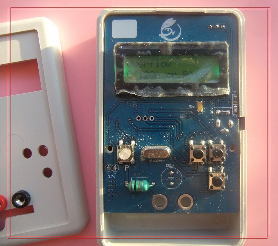

测量前应进行短路清零。用3厘米长的粗铜线短路,然后按下C键。清零数据会保存到单片机内部的EEPROM中。有可能存在零点漂移,建议每次使用复查短路情况,如果明显不归零则应清零处理。
二、校准
  要校两个参数,Vc和J0。Vc参数应是525左右,J0是13左右。校准前,如果J0是40以上的值或-30以下的值,请先把J0置0,然后进行以下校准。
  1、用3cm粗铜线进行短路清零,这是第一步,是前提。
2、幅值校准:接入一个15至20欧色环电阻。按Menu键,切换到Vc校准菜单,用“C”和“K”增减Vc值,使得R的显示值与被测电阻尽量接近。
3、相位校准:接入已知ESR的0.47uF/630V CBB电容(ESR一般在20至30毫欧)。按M键,切换到J0校准菜单,用“C”和“K”增减J0值,使得R的显示值与电容ESR尽量接近。
4、按住M键3秒钟,然后松开,将自动保存参数,屏上有提示。
5、再按M键,返回到ESR测量状态

此次送出的板子图片
