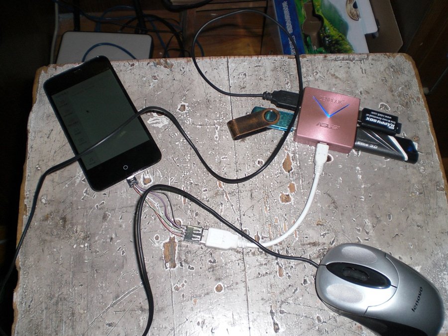

随便玩玩,做了条OTG线,手机连接俩u盘,1读卡器+1鼠标……

怎么做的?有详细的原理图和说明不?很感兴趣呀。

发表于 2013-2-24 22:11 | 显示全部楼层
把ID接地就行了 其他线照接 不过是要手机能支持的
正解!!!!!!  详情 回复 发表于 2013-2-24 23:06
