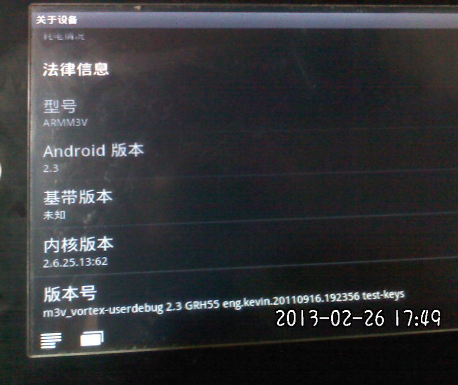

这个安桌2.3版本,不是手机,能不能实现,做无线路由器使用呢?

对于明确支持wifi热点功能的android终端,大致流程如下:
1、 打开“设置”
2、打开“无线和网络”
3、打开“移动网络”
4、沟选“已启用数据连接”
5、设置接入点名称,点选项右边的选择钮选择“中国移动因特网设置(CMNET)”,这步很关键,很多人就没设置这一步造成IPAD或电脑无法上网。<--这里接入点是移动的接入点,联通的接入点是3gnet
6、 以上设置好后返回到“无线与网络”的设置页面
7、打开“绑定与便携式热点”
8、沟选便携式WLAN热点(也可以选择USB绑定作为有线上网数据卡使用)
9、上述步骤已将默认热点名的没加密的WLAN热点设置完成,为安全的个性化使用,你可以打开“便携式WLAN热点设置”
10、设置个性化热点名称(建议设置成英文或数字,设成中文的话在接收端会显示成乱码)
11、设置安全性为WPA2 PSK。
12、设置加密密码
13、保存后设置完成,可以用IPAD、笔记本电脑进行连接上网了。

看你的pad似乎带3g,如果没有“绑定与便携式热点”这一选项,那就装个第三方软件
http://d.958shop.com/a/8/9D6D1989433460003B323249C2CF3BFD.html

只有300多k,但是下载不成啊!

安卓系统软件不完全兼容的,啥设备?到专门的论坛下软件好些,也是要第三方软件才可以做路由
