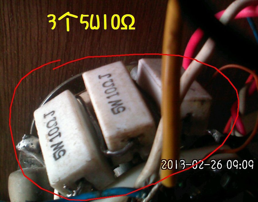

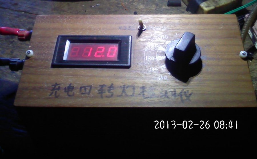

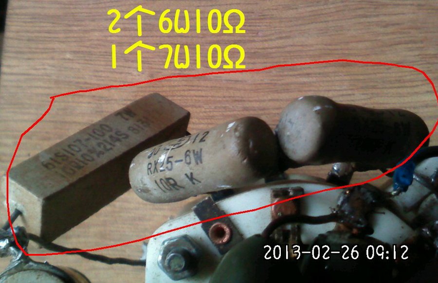

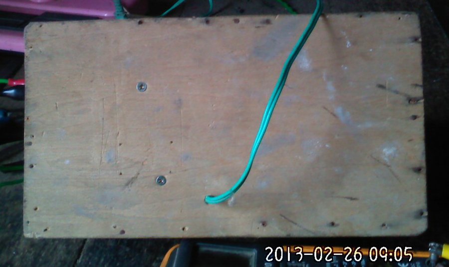

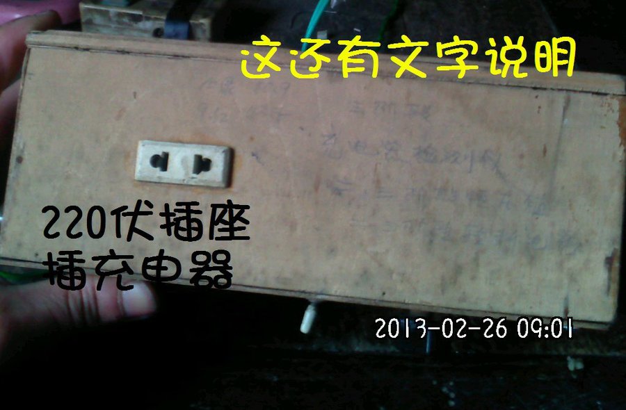

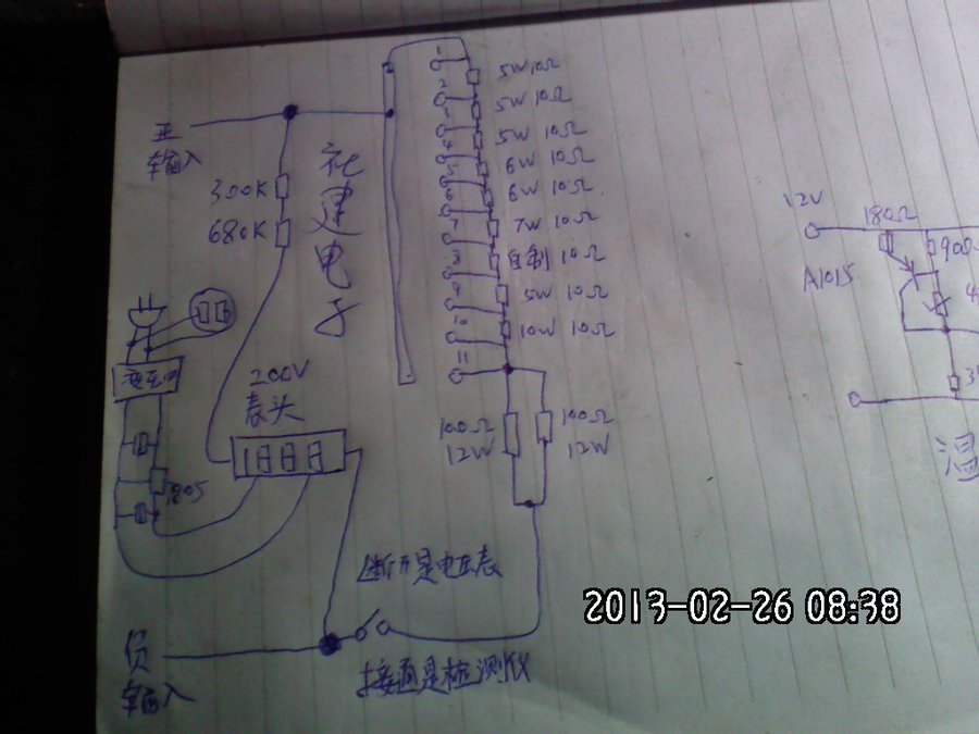

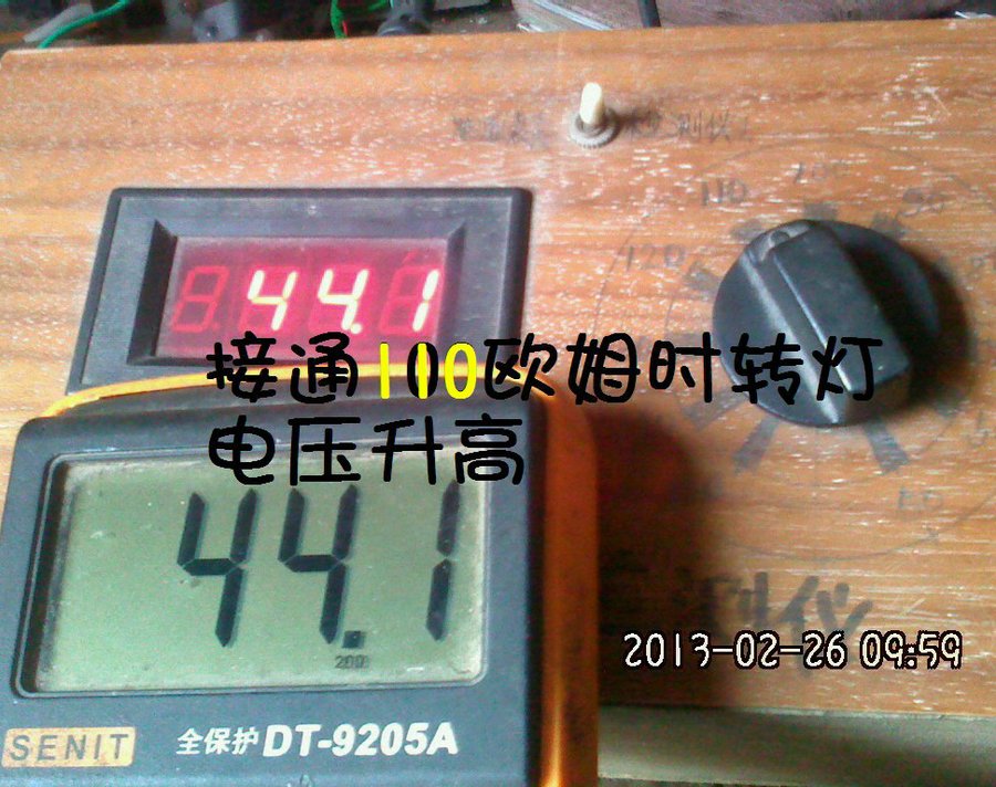

★原来是专门用来测试36伏,三段式电动车充电器用的,估计48伏的也可以测试。
★让我35元买下了,里面有几个大功率古董电阻。

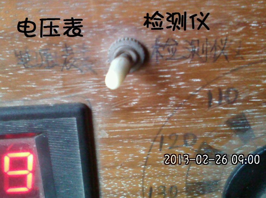

★既是200伏电压表,不分正负极,接反不烧,
又是检测仪,大功率电阻做负载。

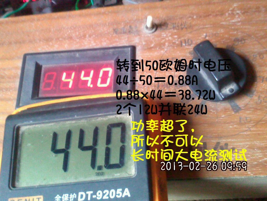

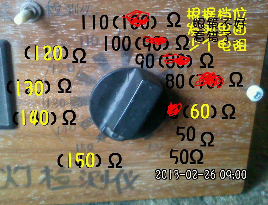

●档位电流最大是50欧姆〔2个100欧姆并联〕,
●档位电流最小是150欧姆,50+20+10×8=150
★大功率电阻,最大的12瓦,最小的5瓦。还有自制的。

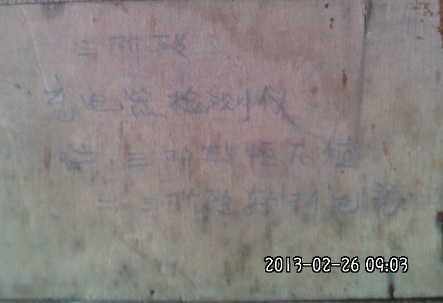

0:地基,上外观图。

1楼上电路图,刚开始眼镜不好,没看仔细,后来整理照片是发现,看错了,后面改过来了。

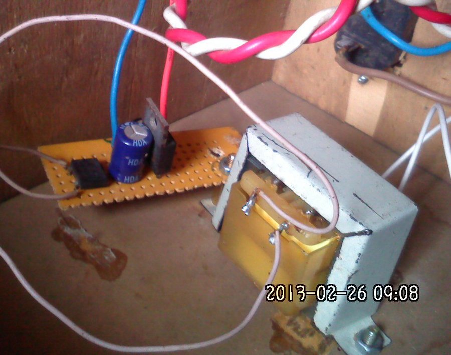

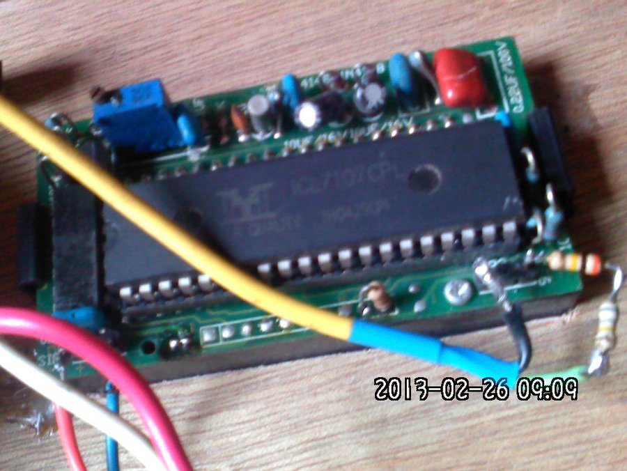

 楼主| 发表于 2013-2-27 11:04 | 显示全部楼层

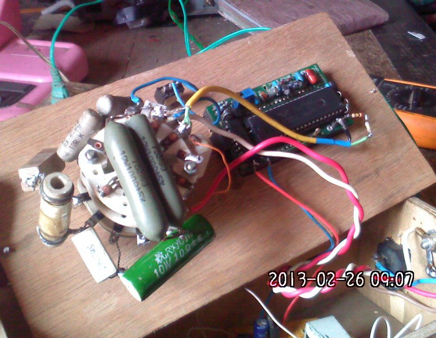

2楼拆解图

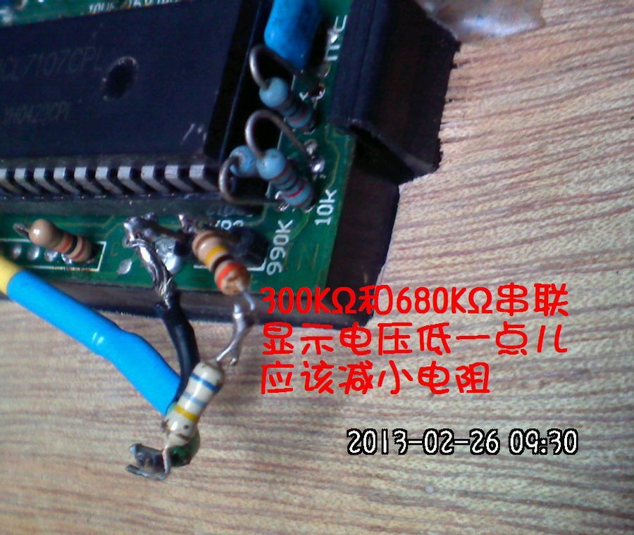

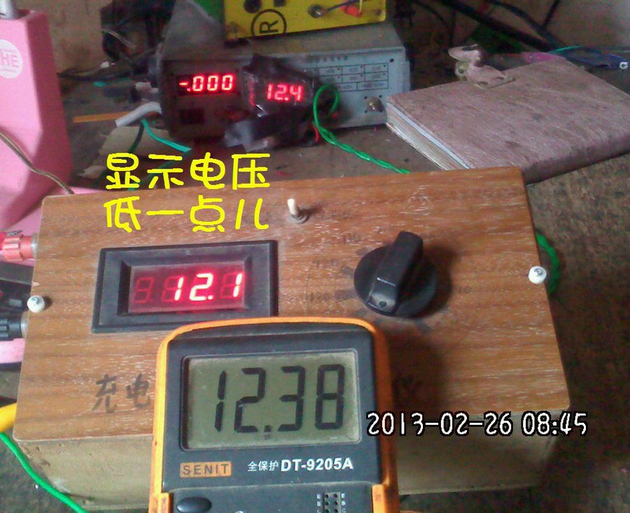

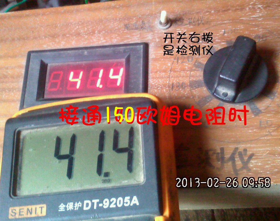

3楼改进图,电压表显示不太准。
 楼主| 发表于 2013-2-27 11:06 | 显示全部楼层

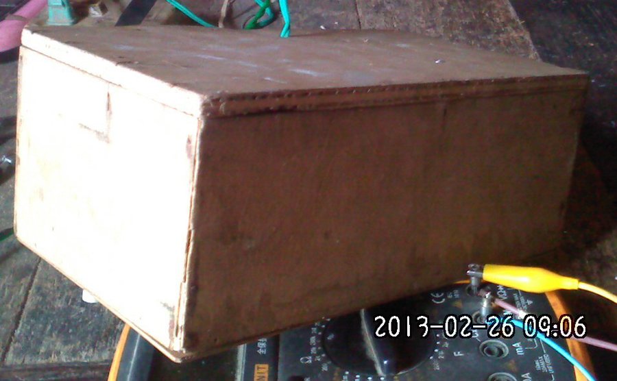

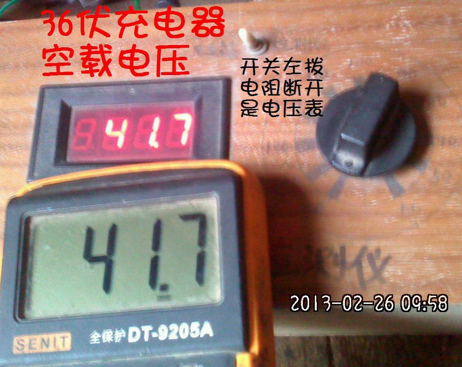

4楼实验测试。

这个只能测比较“傻”的充电器吧?高级点的充电器有检测电池电压的功能,不合格直接拒充,
