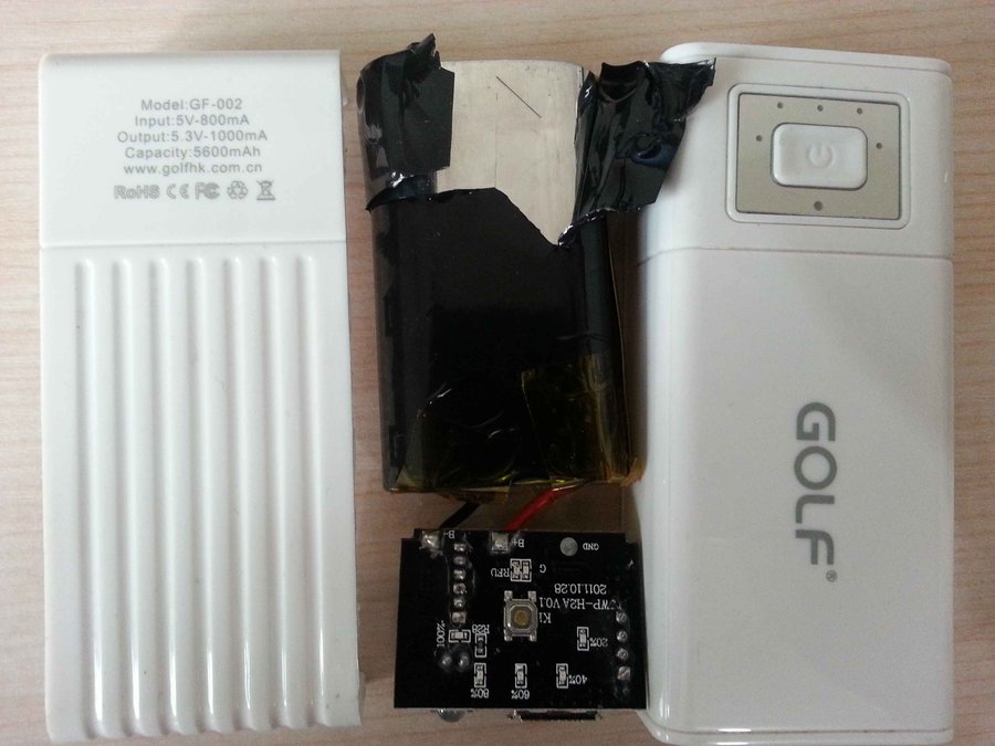

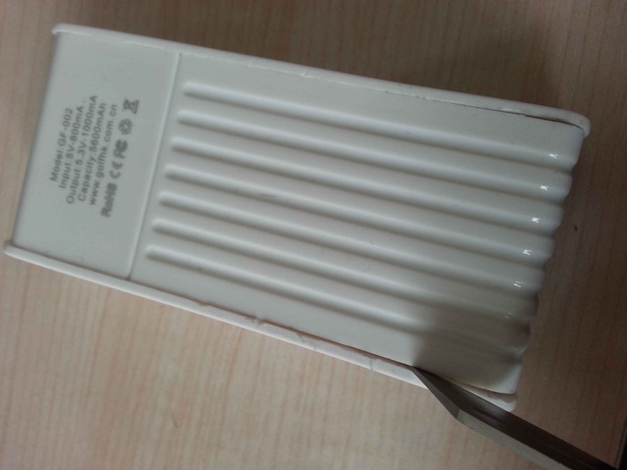

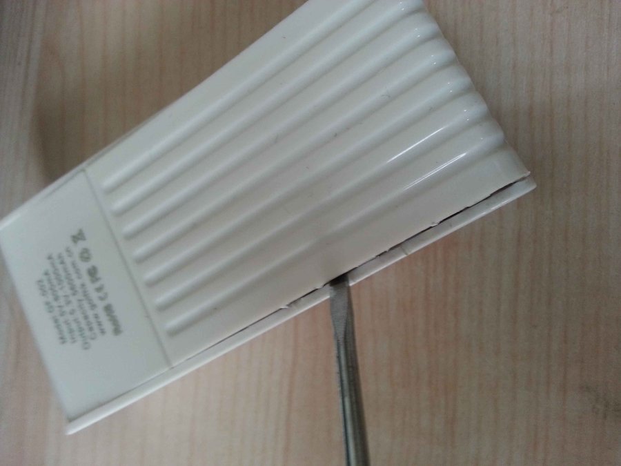

1.小刀加平口螺丝刀伺候扒去外衣

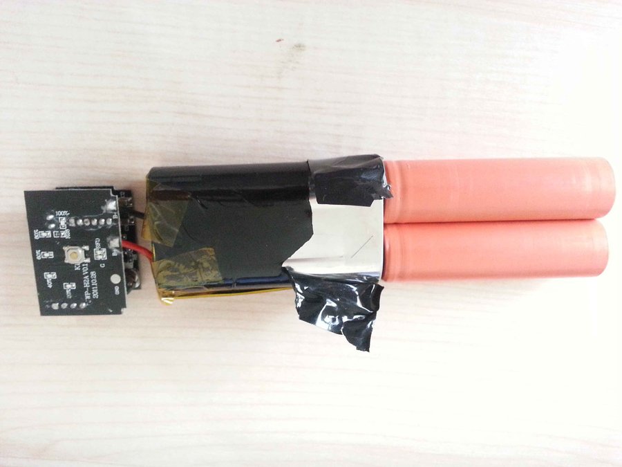

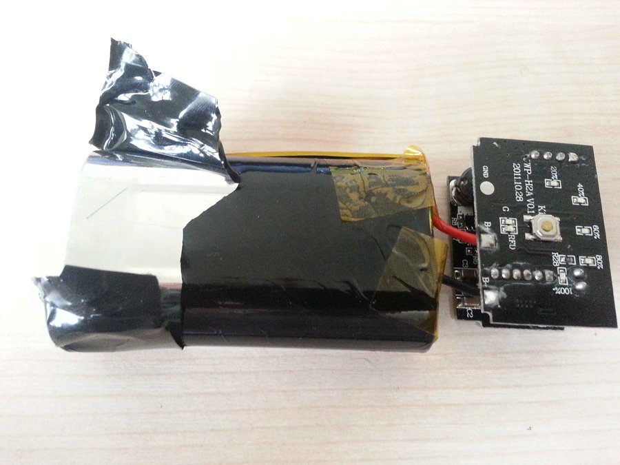

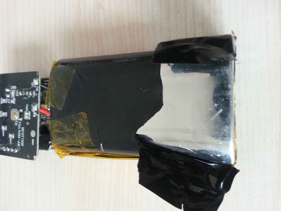

2.来个全家福哦--不会意思:为了一看电池究竟我在未得到坛友的同意之前把它的内衣脱了一半 嘿嘿。。。。你懂的 相信大家都有这样的经历吧

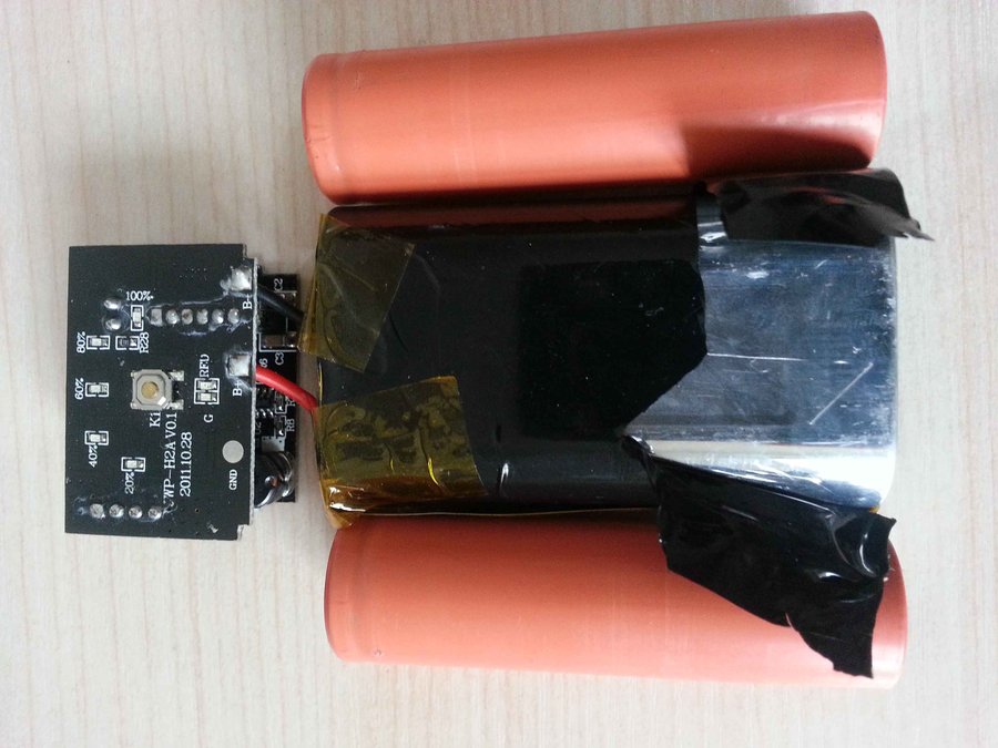

3.电池很特殊(大家没见过吧,我也第一次看到这样的电池) 应该是定制的 两个18650合并一起封装

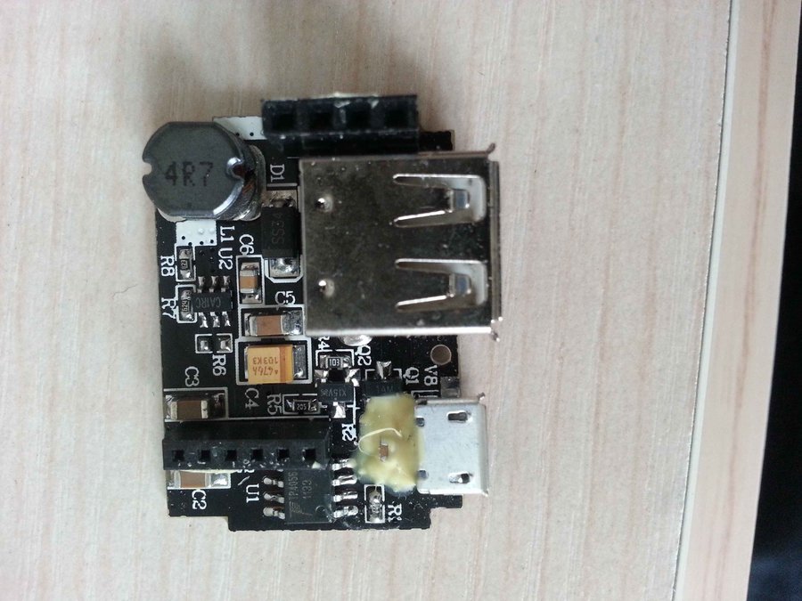

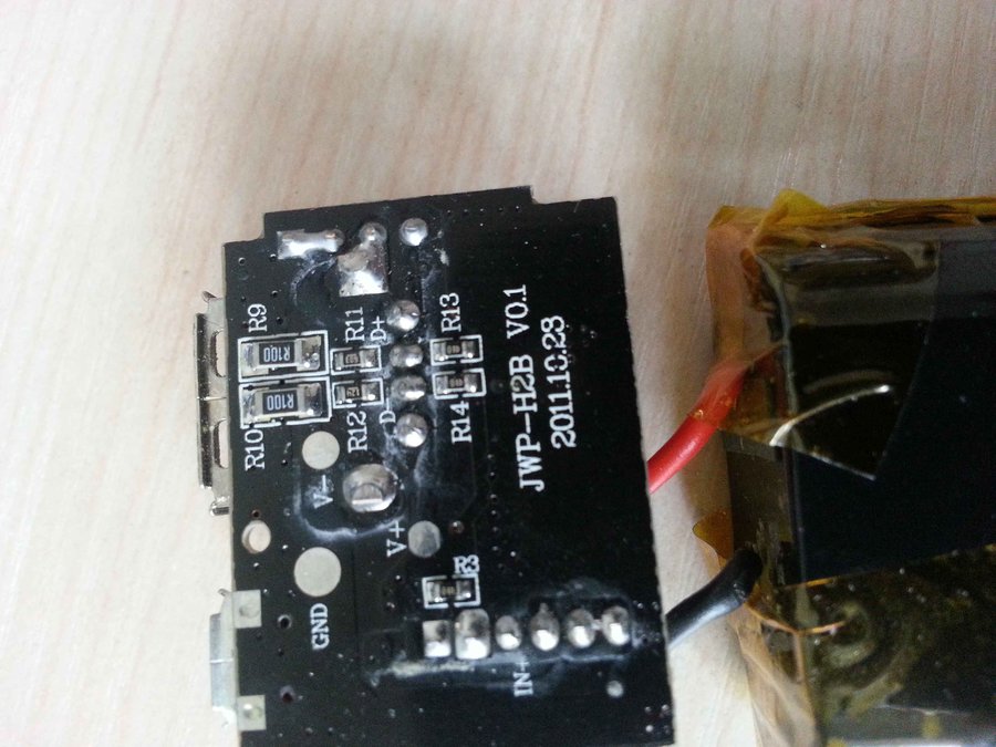

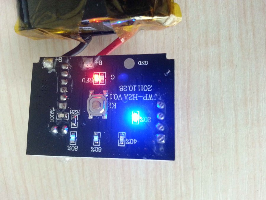

4.升压电路:CA1RC+SS34+场效应管扩流 (
11.jpg 背面各种手机检测电子齐全)

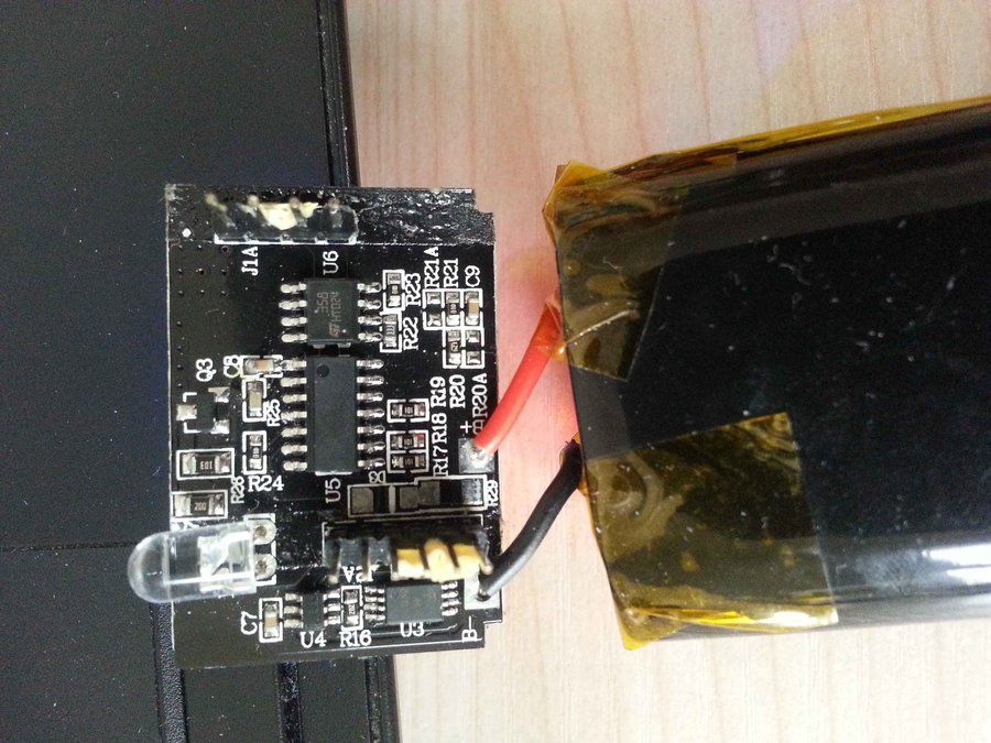

5.充放电保护:4056  8810 G2CF
6.  电压电流电量检测 358加一没有型号的ic(14脚封装 供电脚为4 11脚 疑为MCU)
7.正面的的4个4级电量指示灯及充放电2个指示灯
3
3
