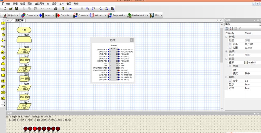

初学单片机,手上就只有STC的89C52,小白中的小白,看到大德老师发的流码软件试着写了个流水灯(众人:又是流水灯啊~
感觉用软件确实很方便,生成HEX之后在Proteus7.5乱涂了一个电路,居然成功了,上图:
图片模糊还请见谅
flowcode
flowcode

最后请教大德老师,我的FC的写法是正确的么?
发表于 2013-2-28 14:03 | 显示全部楼层
              一。玩得不错!
             二。M8出厂默认为内1MHz,最好设置为1MHz.
 楼主| 发表于 2013-2-28 14:09 | 显示全部楼层
谢谢~仿真的时候流水流得不太顺,原来是时钟上的问题~
huojunan 发表于 2013-2-28 14:09 https://www.yleee.com.cn/static/image/common/back.gif
                       你设置的是20MHz。
                      Flowcode AVR Professional 4.3.6.61文件内有实例,按此实验,上手很快!

 楼主| 发表于 2013-2-28 14:54 | 显示全部楼层
倪大德 发表于 2013-2-28 14:33 static/image/common/back.gif
你设置的是20MHz。
                      Flowcode AVR Professiona ...
改回来之后,上仿真跑得特流水!!
