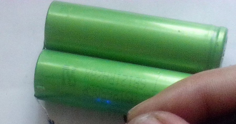

咬牙买了一个,裸给大家看看,19包邮值不值,拆壳子费好大劲,电池上有点焊痕迹,估计是拆机品
整机
充电电流0.52A(5.01V)0.76A(5.12V)
内部照片两片8205A中间那个小的是M3LJ
IMG_20130306_143755_重新调整.jpg 放电5.10V无负载5秒停机,500MA放电5.08V1.2A放电5.06V
另一面14脚管理芯片,没型号,6789脚接电量显示
刚拆开时电池电压3.88V,电路板上R100(0.1欧)电阻开路充不进电焊了个000电阻OK
电池
