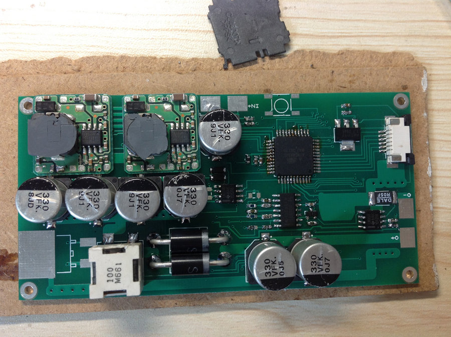

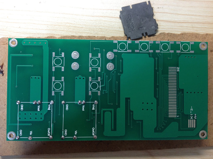

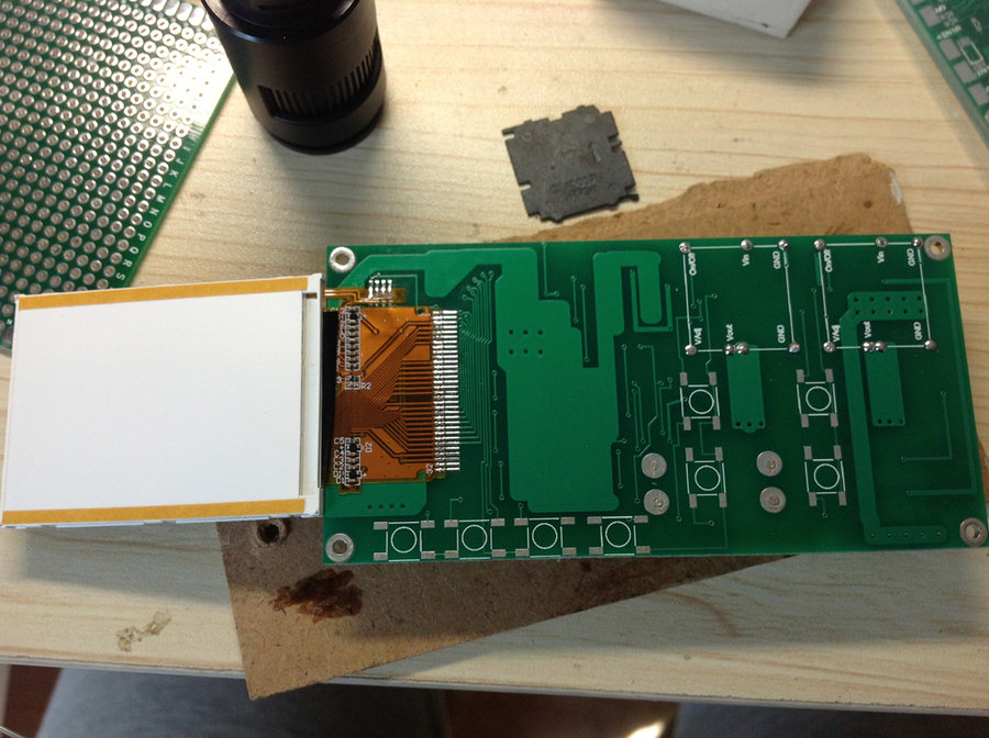

考虑到刚学STM32和数控电源大量的代码移植问题,V2.0决定暂时还采用AVR系列单片机,于是制版:
(液晶屏暂时没粘)

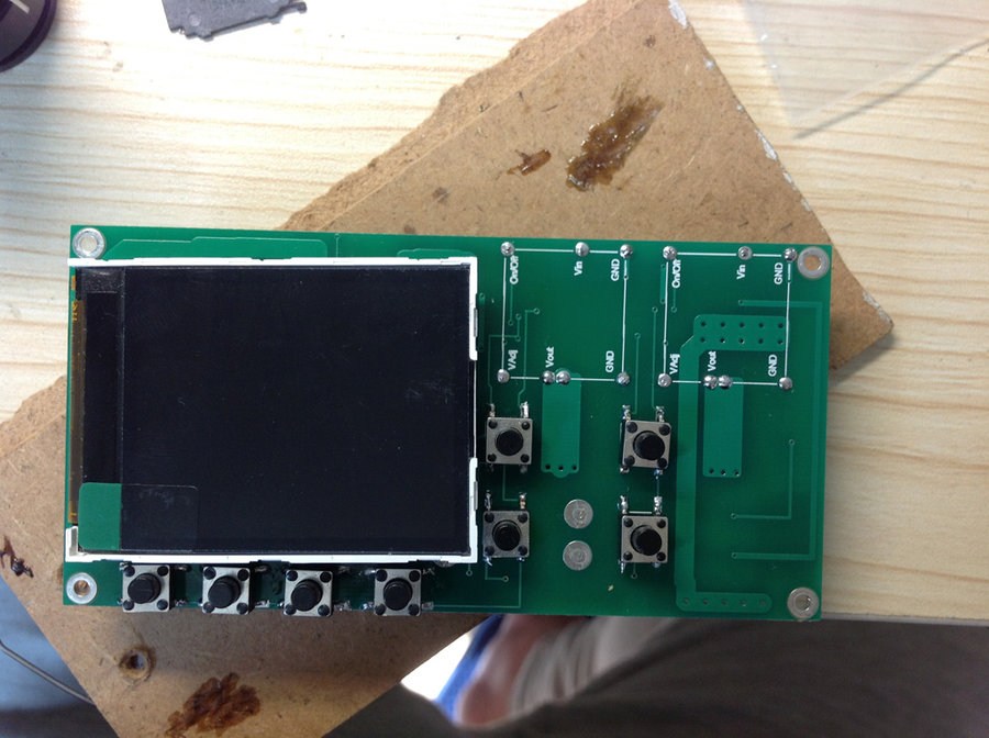

不幸的是这次采用的TFT屏是3.3V 的,而M16是按5V设计的,点亮TFT后发现显示严重的灰蒙蒙现象,后恍然大悟
因此V2.0面向重大选择:
1、飞线使用,将m16跳成3,3V使用,预计飞7~8 根线,不好看,这样的套件拿不出手
2、暂时搁置,将精力放在T50表头,有了表头STM32的经验,直接使用STM32设计数控电源
3、重新制版,再次投入,但是软件修改成TFT工作量也不小,不如这部分活直接做STM32移植
请大家讨论下,给点意见。
光这个板子我画了6个小时,制版花了1周,焊了2个小时器件一上电才恍然大悟

重新制版,成本摊到下一个套件中。

发表于 2013-3-1 15:38 | 显示全部楼层
还是直接上stm32吧,现在vc版100脚价格已经降低到和m16/32的芯片差不多的水平了,性能完全不能比。为将来打算,直接一步到位比较好
