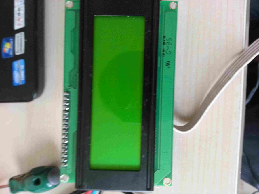

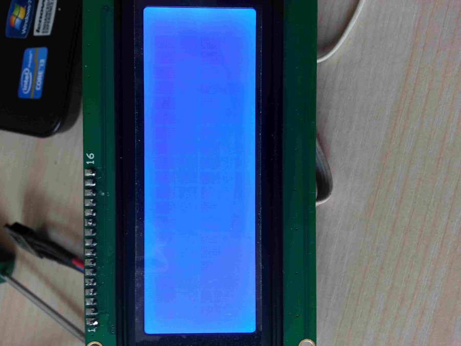

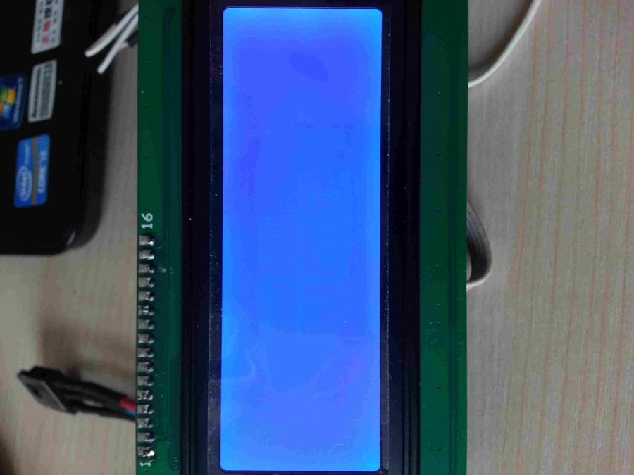

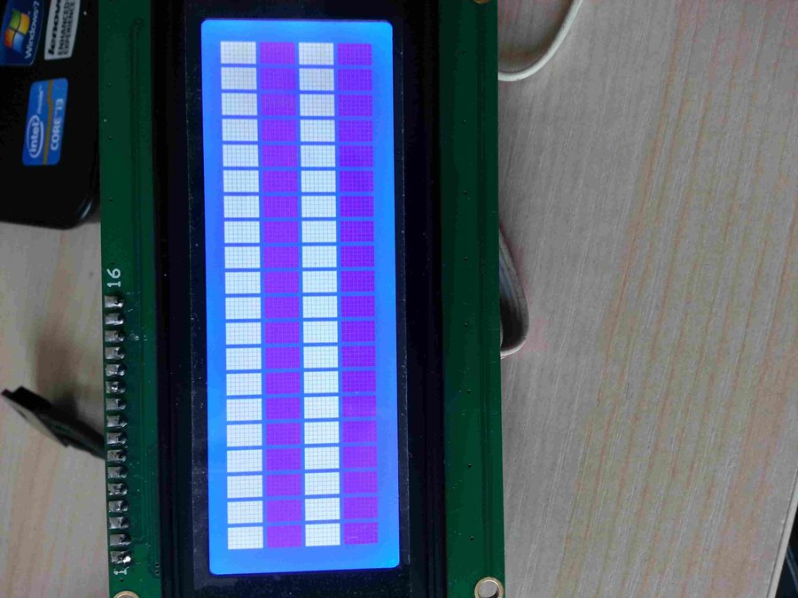

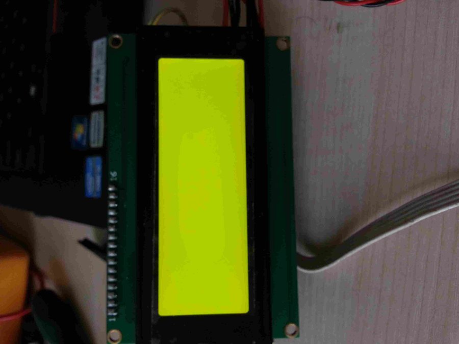

去年焊好就这样,那段时间项目比较慢丢一边了。
最近把这个拿出来继续折腾!加12v供电板载8v 5v正常,液晶无显示!
1.对比度调整比较,王老板的液晶调无反应
2.这3块液晶在其它设备上显示正常,王老板的只是对比度差(没有加5.5v的电压),但也可以显示
难道只有我一个人遇到该问题?M8程序丢失还是其它问题请高手赐教!
 楼主| 发表于 2013-3-2 13:49 | 显示全部楼层
刚刚用万用表量了晶振两脚对地电压:0.73v 0.68v 手头没有示波器,不能肯定。 一般51的单片机都在2.5v左右呀!程序有问题?晶振有问题?mcu坏? 悲催的新疆呀这里什么都买不到呀!
发表于 2013-3-2 14:11 | 显示全部楼层
我试过这的问题,熔丝位不对导致上电跑程序,睇清楚熔丝位对不对在说吧
 楼主| 发表于 2013-3-9 01:26 | 显示全部楼层

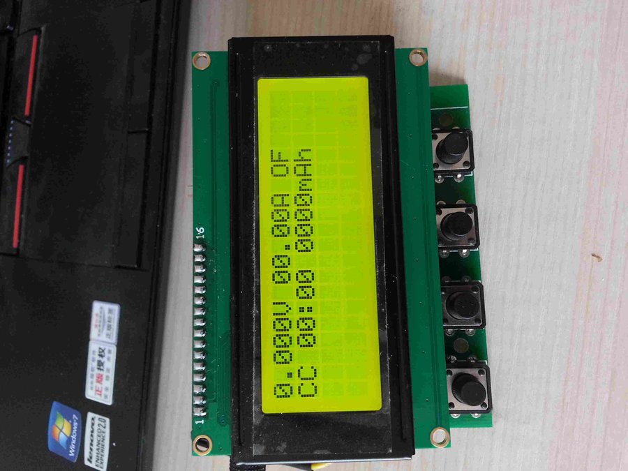

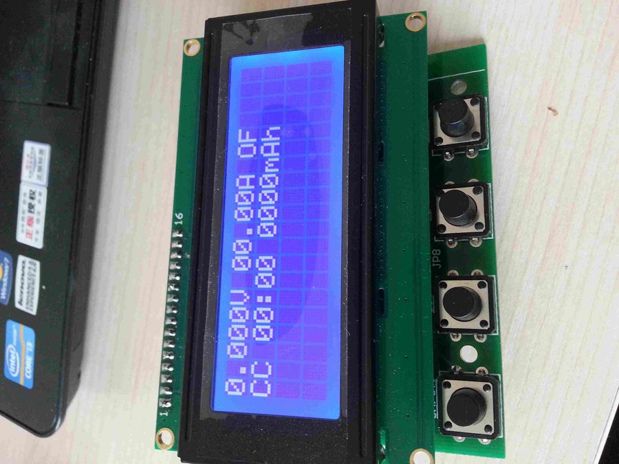

重新刷程序 显示正常
发表于 2013-3-18 23:23 | 显示全部楼层
我年前拍的还没有货。。。。。。
发表于 2013-3-19 10:14 | 显示全部楼层
其实重写一下熔丝就没问题了,程序应该没丢!
