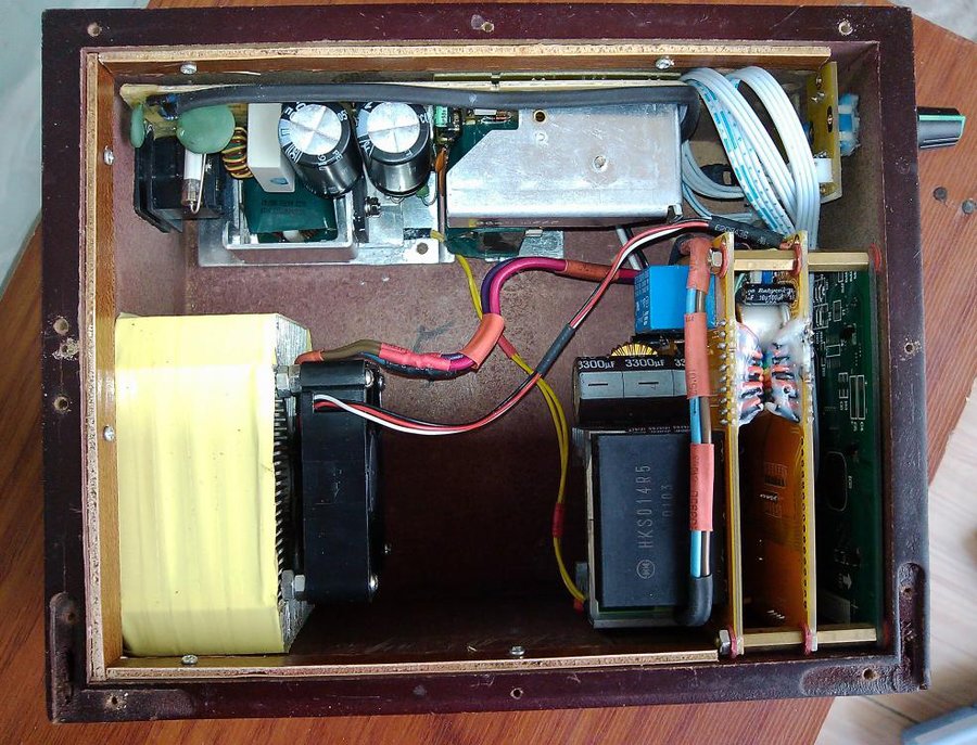

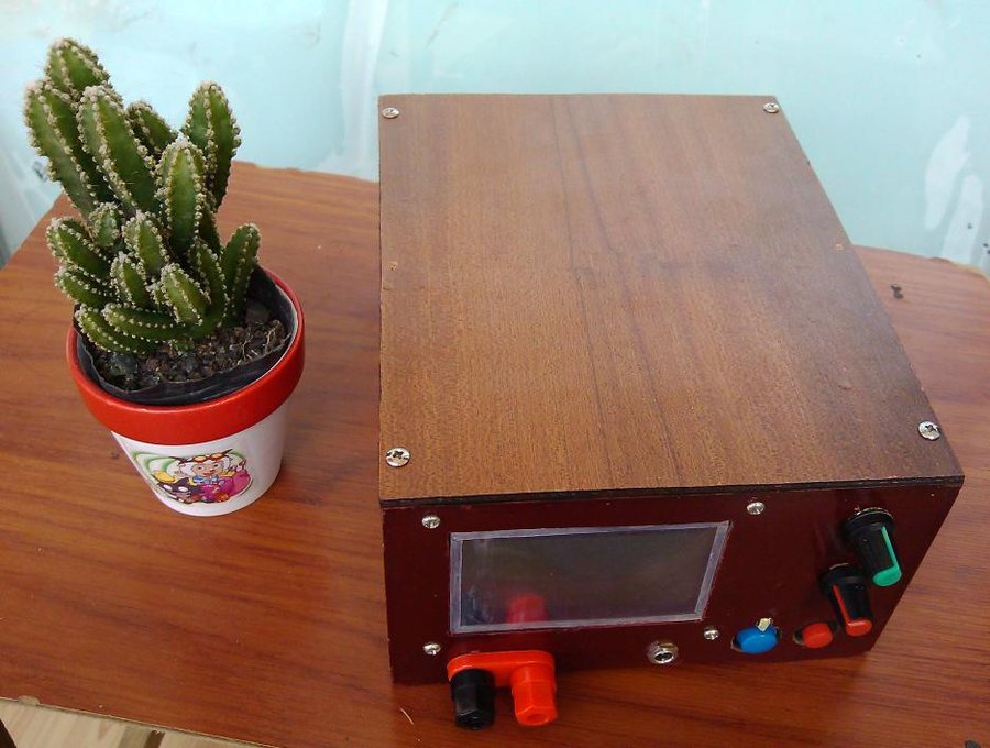

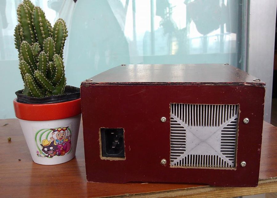

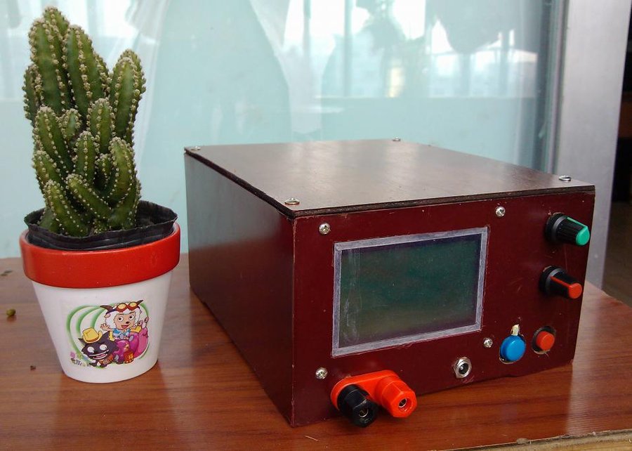

电路板做了很漂亮,看着看着中毒就买了
木质礼品盒做外壳,不好加工样子丑了点
上面随便弄了块板,颜色不一样

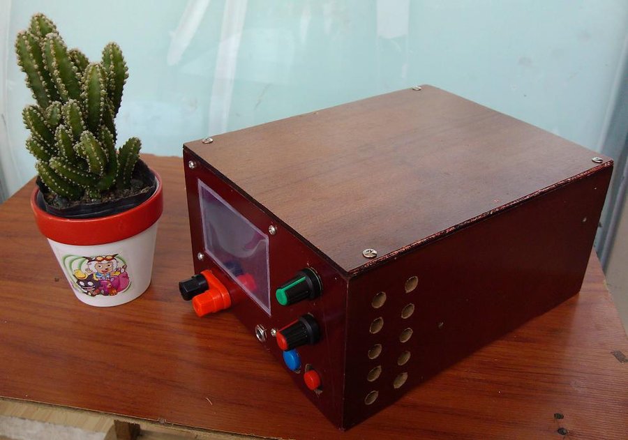

进风口

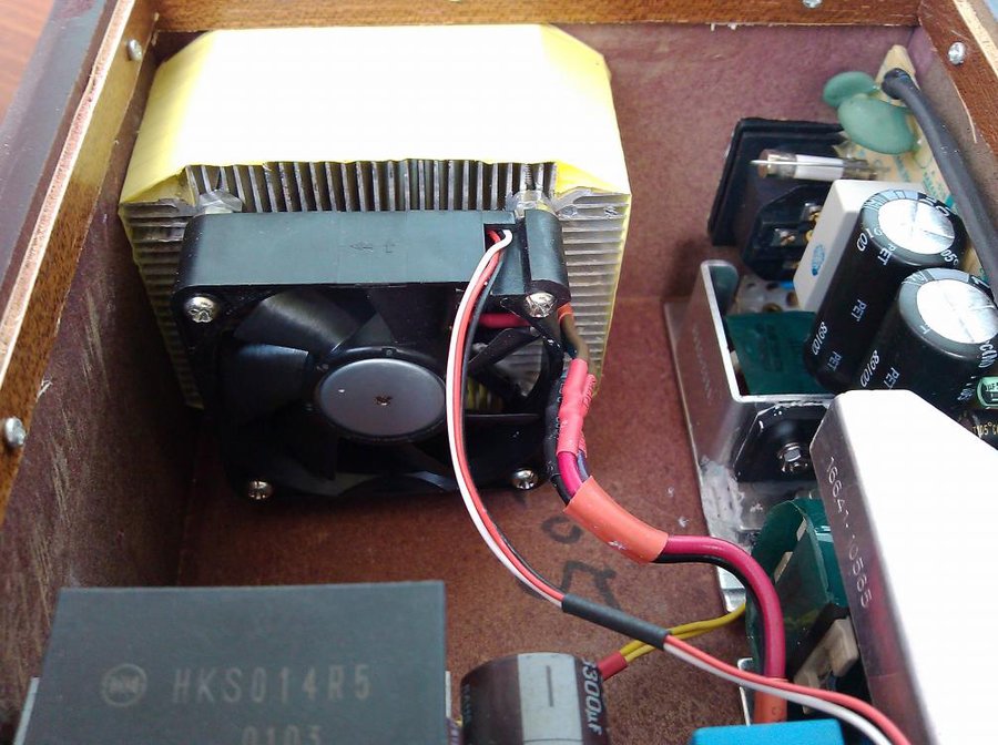

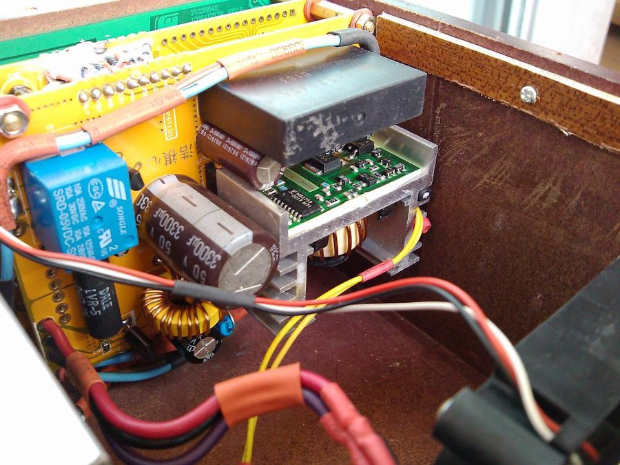

cpu散热器散热效果很好,室温20度左右,5a输出温度不到40度
往外吹风,老王的小风扇

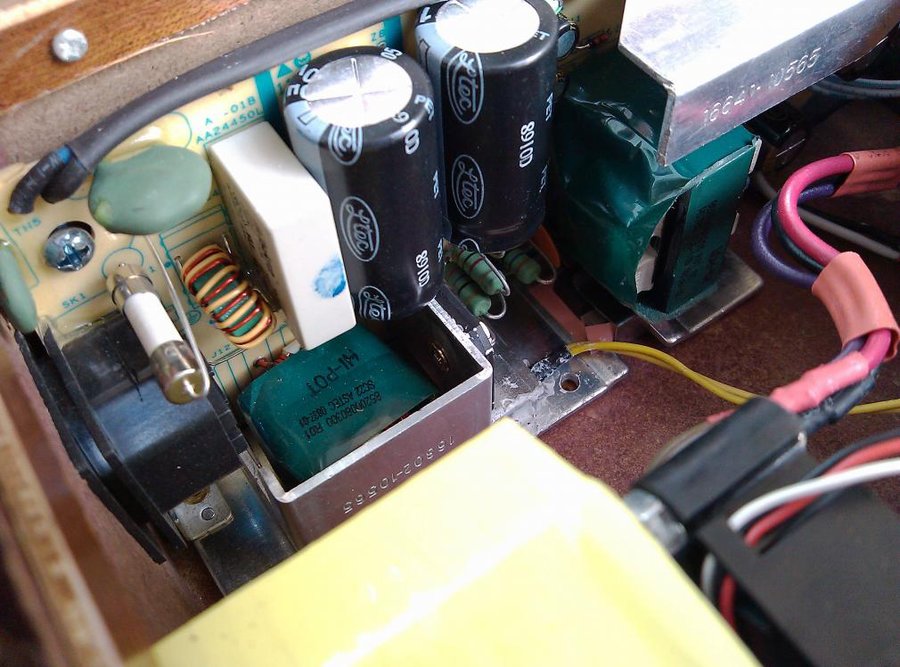

跟随模块散热器夹着一红一黑热敏电阻,一个控制风扇的,一个液晶显示温度的,热敏电阻套着热宿管涂着硅胶
老王的惠普32v电源改了36v,下面散热器中夹着热敏电阻连接液晶显示,本来这个是装在cpu散热片上的,但发现满载cpu散热器温度才30多度,觉得开关电源温度比较高装着比较好

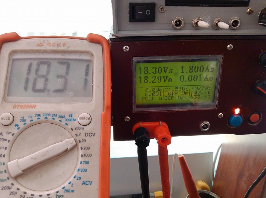

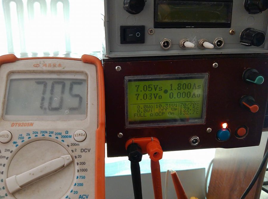

下面效果图

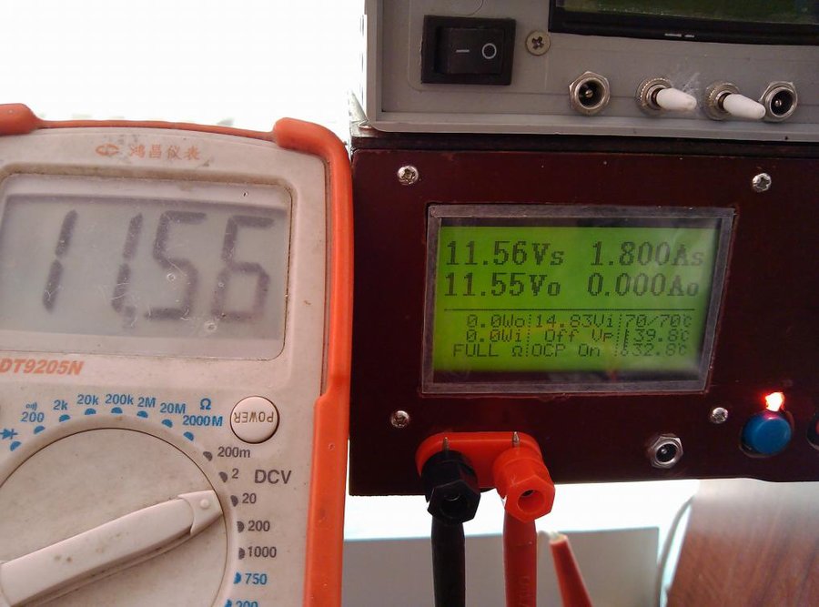

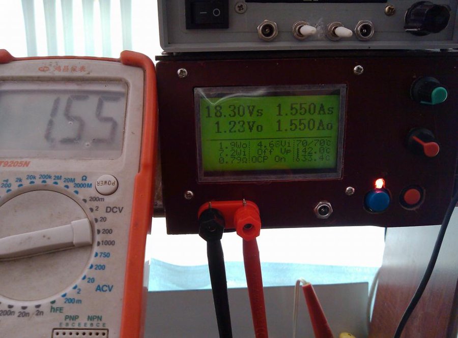

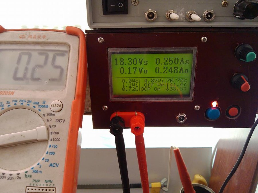

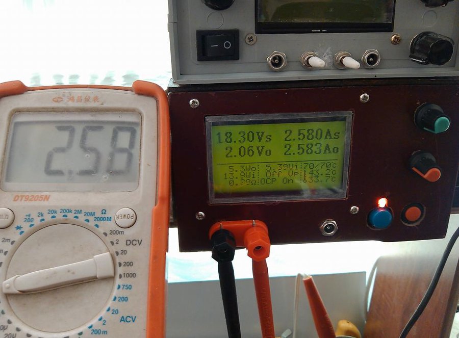

精度还是不错

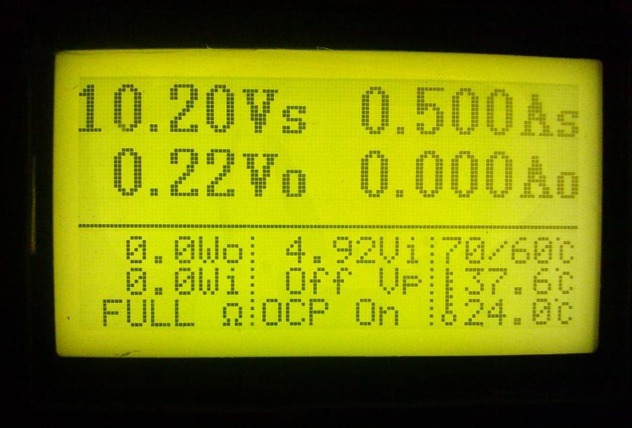

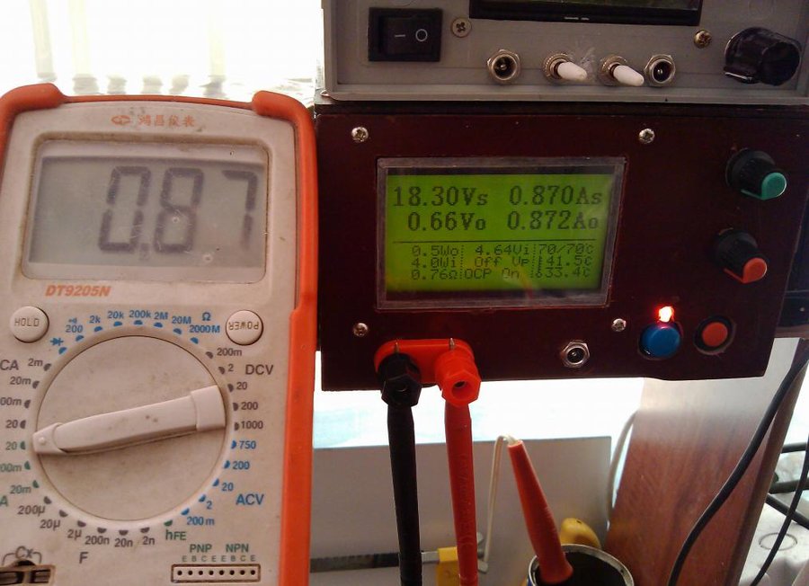

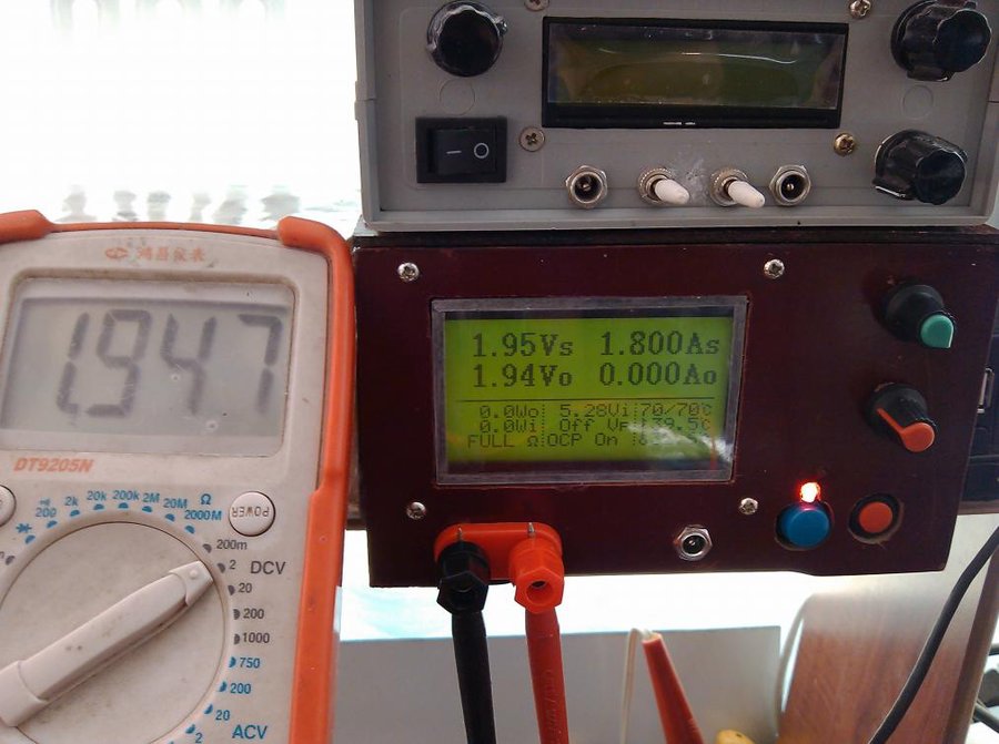

电源开始有点问题,使用的时候有时能调电压但不能调电流,有时能调电流又不能调电压,后面把两编码器都拆了清洗捣鼓一番又能用了。
使用几天又出现下面问题,开始对这电源很陌生,折腾好几天,查百度,学烧程序...把我累得,其中问过好奇心
,好奇心太忙了,fish8840不错给我不少帮助,增加信心
开始以为是单片机坏了或程序问题,但重烧程序问题依旧
pwma是单片机输出调电压的,调节编码器pwma点正常,查c2电容正电压点电压偏低很多,怀疑电容击穿,拆除陶瓷电容故障排除,就是这一丁点电容折腾好几天,途中走了不少弯路,但结果还是不错,多学了知识

真的好漂亮啊。。。木壳子做的不错。。

电源做的不错,个人感觉外壳还能做的更好些。

亲,我想问一下。您木箱散热口那么大个散热片除了更好的测温是当除尘网了么?
发表于 2013-3-2 21:43 | 显示全部楼层
另外壳子边缘上下漆和腻子补下色绝对会很赞的~

就是木板加工后的边不好看,木板颜色也不一致,建议买木纹纸重新包一下,就更完美了。
