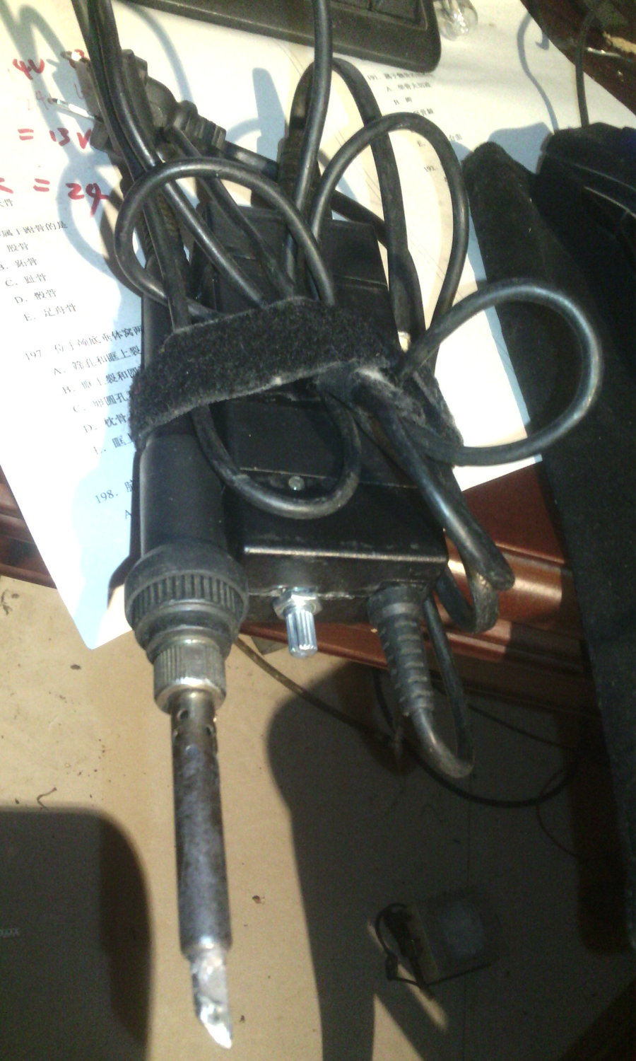

现场型白菜白光936 a1321芯 便携维修焊台.

请问楼主能发个PCB的接线位置图吗?手柄那5条线是怎么接到线路板上的,谢谢!

你好,请问现场型白菜白光936 a1321芯附件里面的双面板PCB怎么和手柄控制线连接呀?那A1321里面的红线和蓝线哪条是正和负呢?另外是否红线的负和蓝线的负短接后接到控制板的地呢?请指教!
 楼主| 发表于 2015-11-25 00:37 | 显示全部楼层
a1321红线+  蓝线-   红线的负和蓝线的负短接后接到控制板的地 我不久再次改进 通过电位器调节开关电源431的取样电阻 得到13v-24v直接供a1321加热丝 即取消了温控 直接“压控”.也就是只有2根线进手柄.没有温控.通过控制电压控制烙铁温度.需要焊大焊点就24v 平时正常开17v就ok. 倒退了!为什么?因为现场型这个手柄线! 如果有温控器一共5根线 去除一个esd接地 还有4根 一旦断一根比如断加热丝 直接无法用 断温控 烧红.....实践证明这个手柄5根线很容易断.用原适配器的线2芯.它的线是专门设计的考虑到用户使用中的正常弯折. 原装线还有一个快速线扎否则凌乱. IMG_20151125_001056.jpg . 简洁至上改进后正常服役2年没有坏过.对于我上门家电维修足够. 但可能不适合你.家里维修工作台上936焊台 高频焊台什么都有的.

1、再请问一下a1321红线+和蓝线+是长的那条线吗?你指的三条线接到控制板是分别a1321红线+,蓝线- ,红线的负和蓝线正短接的这三条线吗?红线正接到4435的5678脚,蓝线负接到LM358的3脚,红线的负和蓝线正短接后接到地,不知道这样接对不对呢?
2、按你现在这个方案只接A1321手柄2条红线就可以了吗?红线+接到电源输入+,红线-接到电源输入-,是这样接吗?
3、我按你附件里的PCB焊接好后试一下,那4435和358发热好厉害,不知道哪里出了问题了呢?
 楼主| 发表于 2015-11-27 22:28 | 显示全部楼层
a1321 都山寨的 颜色可能不对 你测量一下电阻 一组50欧左右的(红.蓝)是感温头 .另外一组2欧的是加热丝  两组其中各拿一根接地
358发热? 你查查358 8脚供电应该是12v以内  4435发热 是不是装反了 你断开Q2推动输出. 看看还发热不?还热可能坏了. 这个白菜白光电路不是我设计的.很成熟.这么简单的电路你搞不定.建议你买成品板了.
