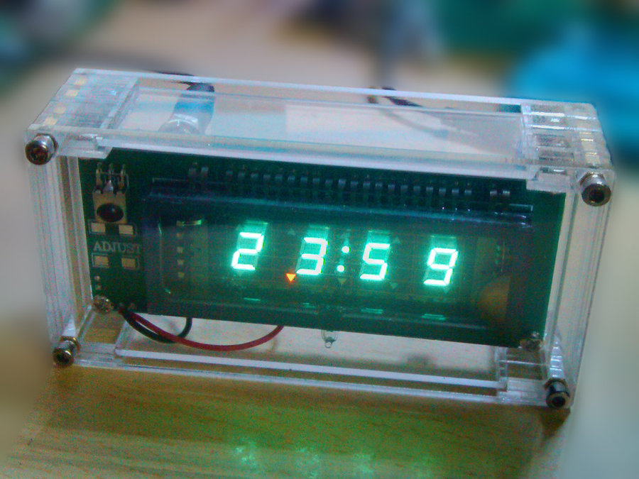

特地设计了外壳,对钟起到了更好的保护作用,虽然外形比较中庸。
驱动思路很简单,灯丝使用H桥+电容隔直的负压驱动法,PT6312扫描。
通过红外遥控或串口(需要开壳)校时。设计了自学习功能以适应不同型号的遥控器。
正面要是滤光片就更完美了。
