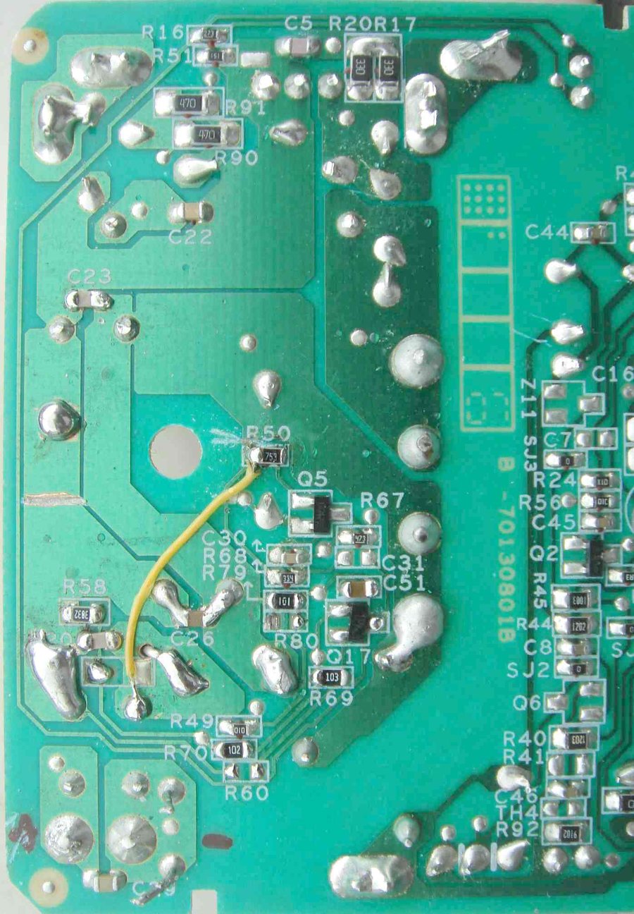

想把电压改到36V用来给M8电源配套,但是一乐淘宝店里贴的链接已经挂了。浩祺心的图看不出来电阻该焊在哪里。求张清晰大图和焊电阻的位置

发表于 2013-3-3 14:00 | 显示全部楼层
0957-2093 R50(12K) 换成 10K 35.5V
我这个图,好像是改为36V电动车充电器的——输出最大42V,另外加了输出限流回路——仅供参考R50的位置。
这个电源有两个型号的,楼主没说清楚买的是哪个型号
