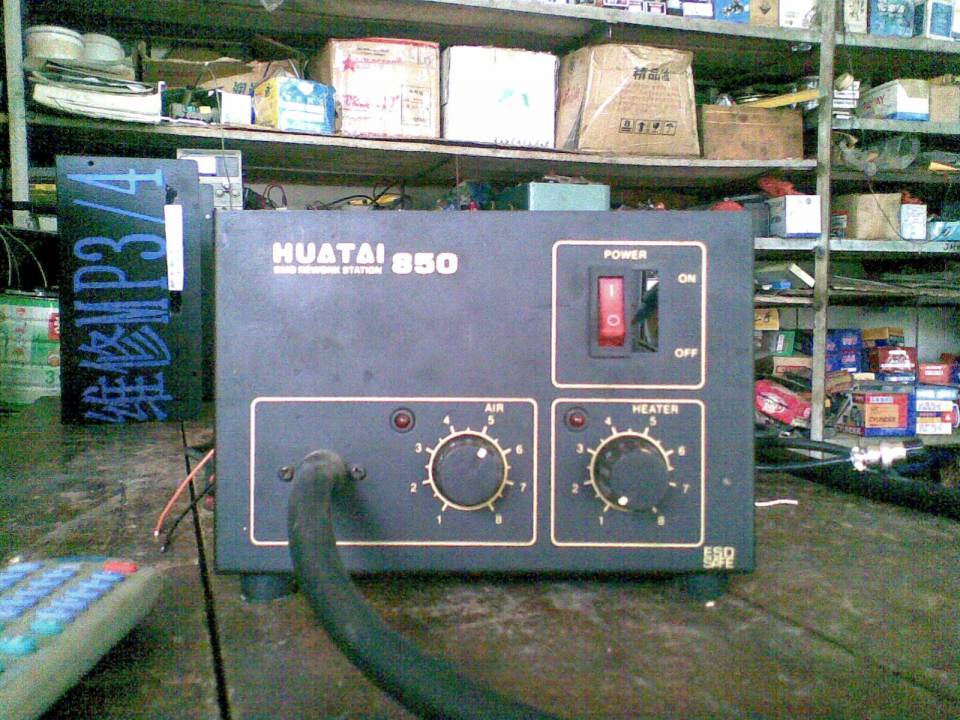

终于完成风枪跟自制的936合并~!上个图来晒晒电路图在这里https://www.yleee.com.cn/viewthread.php?tid=2193&extra=page%3D1

 楼主| 发表于 2010-2-4 12:05 | 显示全部楼层
我是搞维修的,就是因为其笨重所以就把焊台跟其组合了,这样可以节省空间,现在用起来比较顺心点

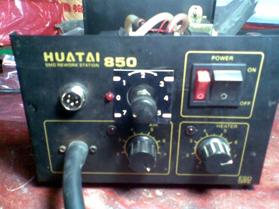

发表于 2010-2-4 15:29 | 显示全部楼层
自己做的?面板好像原来就是这样啊

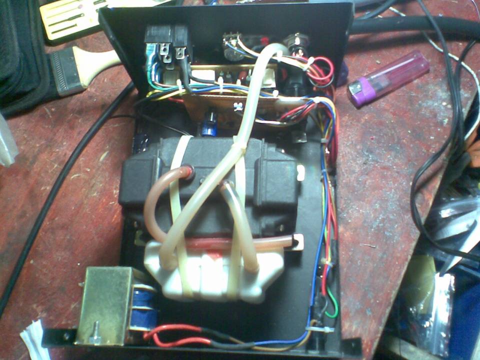

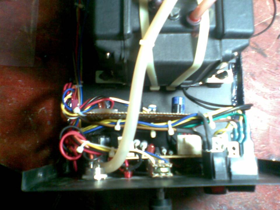

发表于 2010-2-4 19:01 | 显示全部楼层
是成品的850焊台,拆掉原来开关,换成两个小船型开关。然后在面板左侧开两个圆口,里面装了个变压器和自制的白菜白光上去。把自己做的白菜和成品的850焊台二合为一。
发表于 2010-2-4 19:05 | 显示全部楼层
等等,开关不是一个大换两个小,是大的边上加个小的。另外好像不是自己做的白菜。是936控制器。具体照片看不清楚,是5芯航空插头,能刚好和936手柄配套,但是照片看不清楚具体接了几条线。
既然名称是936也许就是936加到了850的盒子里吧。
