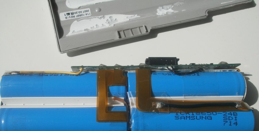

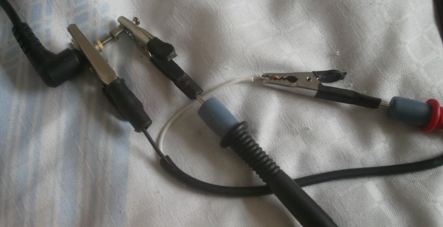

07年的本子 据说是工厂展示机  因为是工作从工厂买的。。。没有这个型号的

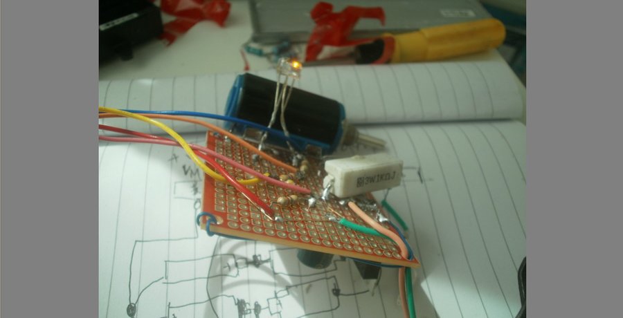

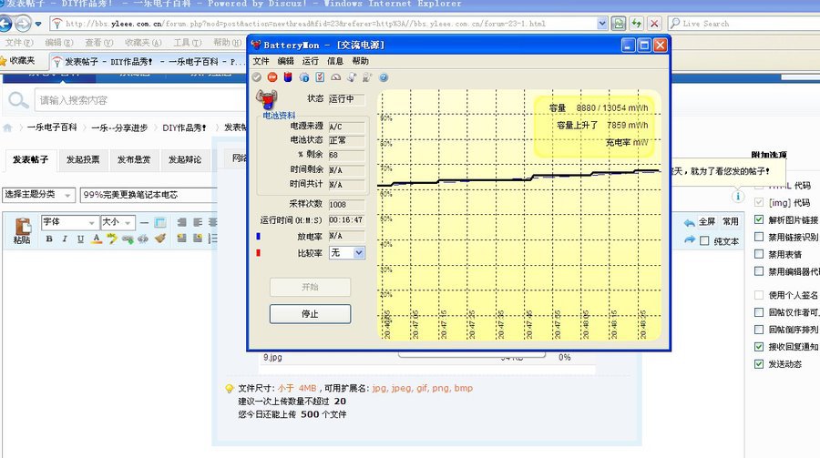

电池容量不足6WH 更换的电芯是从一个坛友购得(大家都知道) 赞一个 电池非常棒 第一个放电日常应用一个网页 千千静听 AVR_studio4  AVR_fighter 两个小时加上10几分钟 断电关机了  今天很郁闷 电池主板上有个原件  我短接着  我感觉是个温度保险(图片在二楼) 这个元件下面是背对接的两个mos管     拆电池的时候电池是完好的 当安装上后 没有反应 我像是被锁了。。研究了半天这个断路  连接上 一切正常 本来壳子挺好的 折腾几次 弄的不是很好 最重要的电池容量已将开始识别 从开始的不到6WH到13Wh 更换电池时现在电池短调好与电池电压一样的分压线路并焊接对位 降低可调电压电压与新电池一样 然后安装上新电池 拆掉可调电源 其他看图吧

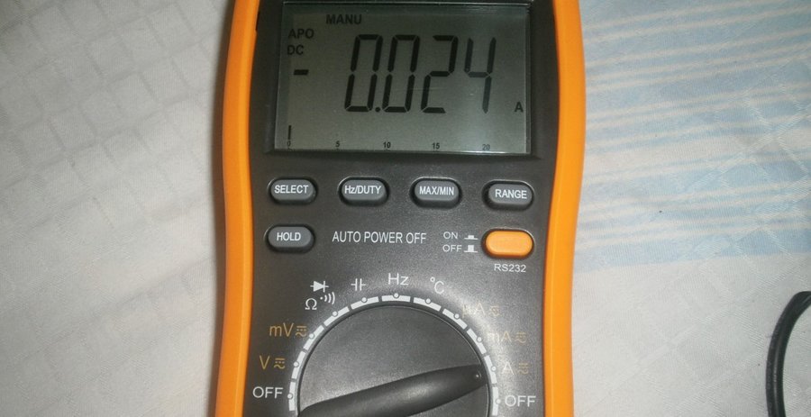

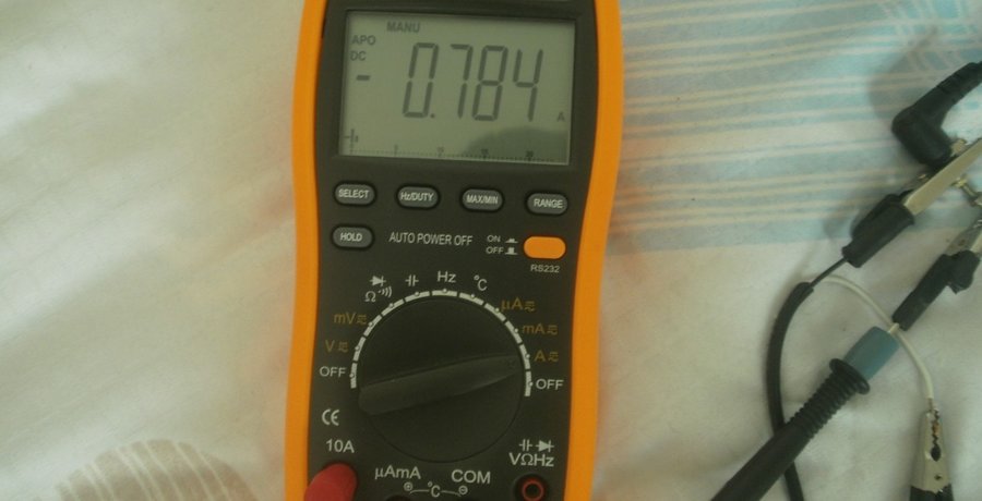

充电电流在1.7A左右 电流值小于180MA后关掉 容量完全恢复估计还要几次彻底充放电
顺便请教我短接那个原件是温度保险么?   另一面有70c6的字样 是不是焊接边上的焊点 导致温度过高熔断?弄好了不愿再拆了  没有怕另一面照片

发表于 2013-3-5 09:54 | 显示全部楼层

 楼主| 发表于 2013-3-5 19:13 | 显示全部楼层
rock0911 发表于 2013-3-5 14:00 static/image/common/back.gif
我的本子好像电芯也开始出问题了,就此学习,换心需要注意啥?
拆开旧的 。。。把新的按照旧的连接方式组合好 。。。。测量旧电芯空载电压。。。准备同等高低可调电压,并根据电芯数量 用相同数量的等阻值电阻分压引出线。。。。对号入座把通了电的可调电源线以及分压线接在旧电芯上(也就是电芯在更换过程中 用可调电源给电芯保护板不间断电压 模拟电芯电压一直在路 防止保护板加锁)。。。。剪短旧电芯连接线。保护板不能断电 。。。下来测量新电芯空载电压。。。。。将可调电压电压调到相当。。慢点调。。。按照正确焊接好新电芯。。。拆掉外接电源。。装壳。。完毕
