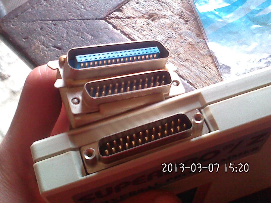

 楼主| 发表于 2013-3-7 15:24 | 显示全部楼层
RE: edisonlee送的物品,好多不认识的,特此请教
请问编程器那根线叫什么?
手头有根打印机线,插头不对,得搞一条,或者做一条。
发表于 2013-3-7 15:32 | 显示全部楼层
再找个头子做条一对一的线。
发表于 2013-3-7 16:17 | 显示全部楼层
社建电子 发表于 2013-3-7 15:24 static/image/common/back.gif
请问编程器那根线叫什么?
37针的并口延长线(一头公一头母),电子市场里很多,也很便宜。或者找个DB37的母插头,用你的打印机线DIY一条。
(连接电脑那头是公的,连接编程器这头是母的——编程器的数据口是公的)
