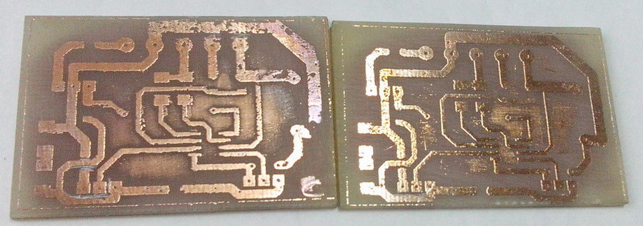

做热转印腐蚀的时候发现FeCl3已经废了,半天时间才到这样子,满是麻孔

腐蚀过了,是FeCl3的问题么?
怀疑打印机问题,或者板子清理不干净,或者热转印温度不合适吧?

我用蓝色环保都是一次性使用的。。。用完不敢还能不能用全都倒掉。。。
发表于 2013-3-12 11:48 | 显示全部楼层
我那一杯氯化铁都半年了还很好用,平时藏到马桶后面,隔一段时间用一下,快蒸发完了就加点水

应该是热转印温度不合适,我也遇见过

估计是兼容的硒鼓打的在转印就是这样了,热转印这个只有原装的硒鼓才有好效果,兼容的硒鼓根本不行

打印的问题,碳粉薄

是三氯化铁的问题,转印没问题的,打印用的是一体机,硒鼓正常,主要是三氯化铁使用次数多,浓度太低了,腐蚀时间太长,我又着急,用小刷子刷,所以……

不能用刷子吧,你摇来摇去就好啊
