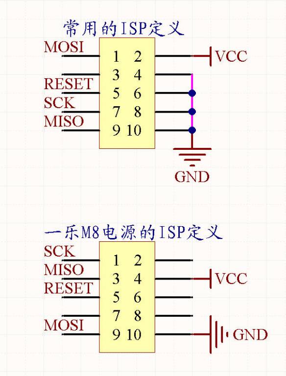

我的M8由于粗心装反了!就通电结果1602没显示 在装正也没有显示,是不是程序丢失掉了啊!所以想重新给M8烧写程序!其他的元件不会坏掉吧!

熔丝烧8MRC振荡。开电源检测
我的熔丝是低24高D9

还有你要注意M8电源套件的ISP下载口的定义,它与常用的不同。
