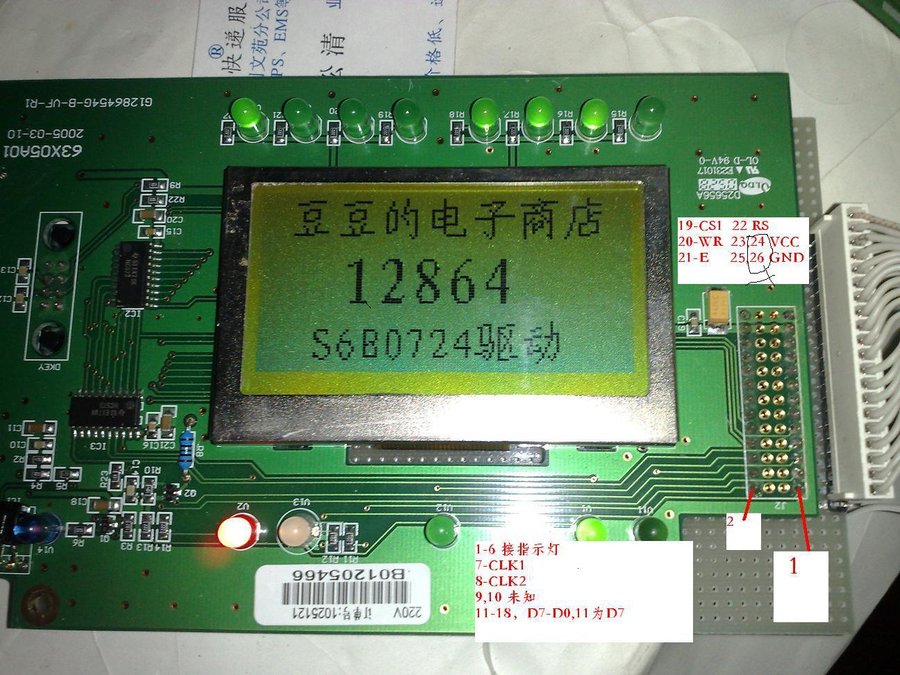

我也有两块这样的屏。空闲的时候也仿个。。没想到这屏现实的效果蛮好的。。。楼主能给一个原理图吗?
 楼主| 发表于 2013-3-13 15:56 | 显示全部楼层
我爱电子 发表于 2013-3-13 12:45 static/image/common/back.gif

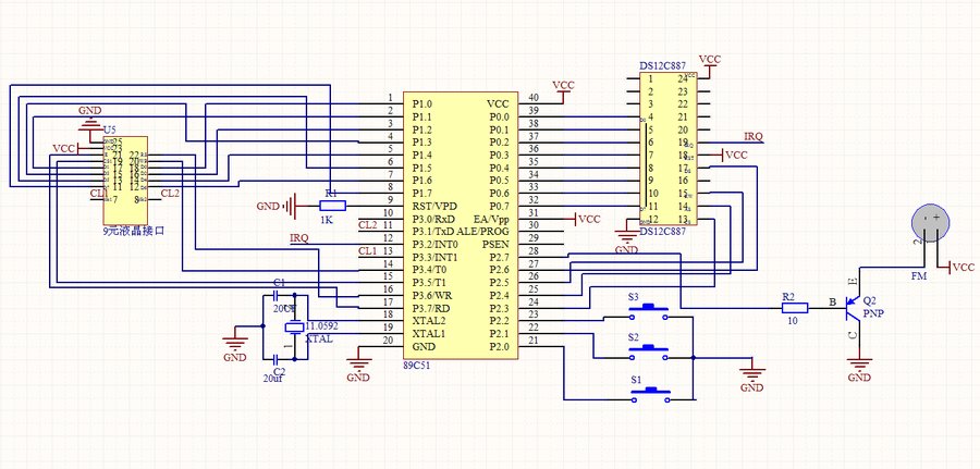

yanyun 发表于 2013-3-13 08:30 static/image/common/back.gif
分享下原理图吗
