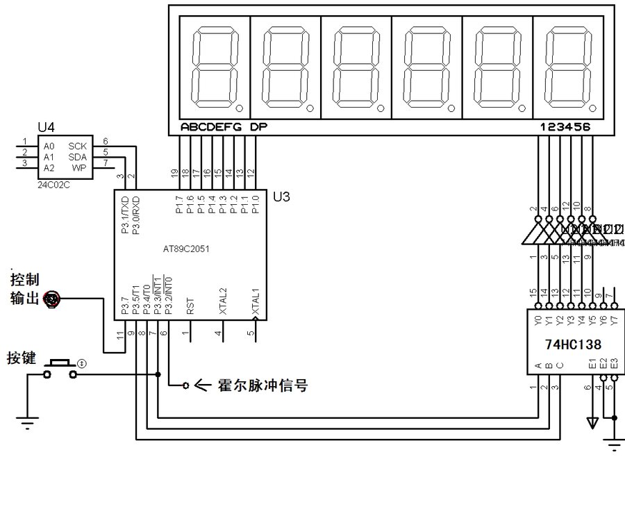

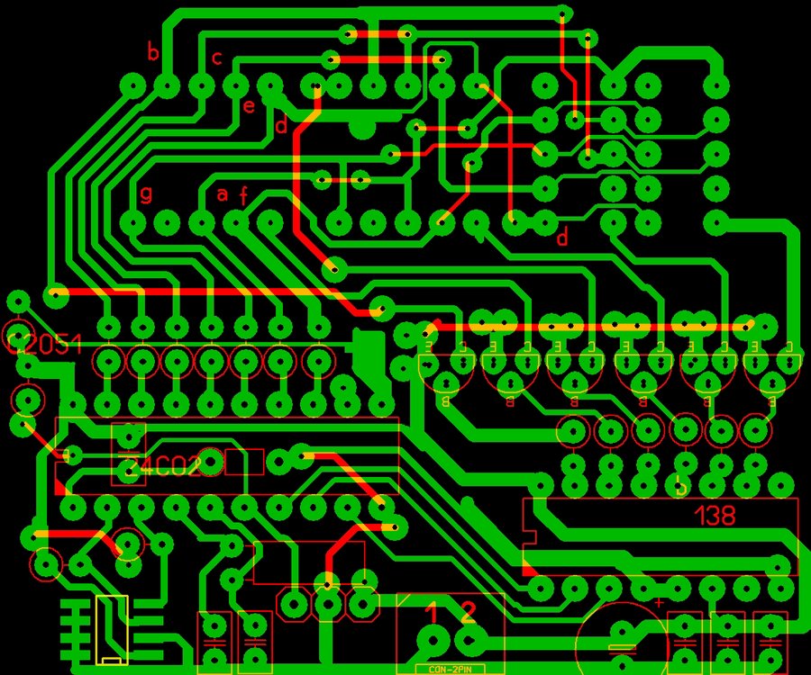

[其他综合] 做个电动车里程表面板

灰灰的丝丁鱼 + 10 新人发技术帖,该支持!

发表于 2013-3-15 17:25 | 显示全部楼层
这种单片机要用什么样的编程器啊啊?
发表于 2013-3-15 17:49 | 显示全部楼层
楼主能不能改个 89s51 的玩玩,不要 138 的,就不用编程器了,大家都可以玩下

发表于 2013-3-15 21:32 | 显示全部楼层
对霍尔脉冲产生有兴趣

发表于 2013-4-2 00:04 | 显示全部楼层
霍尔信号用什么元件呀?

发表于 2013-4-22 11:27 | 显示全部楼层
zwdxbb 发表于 2013-4-2 00:04 static/image/common/back.gif
霍尔信号用什么元件呀?
楼主的原理应该是用一个磁铁绑做前轮上面,一个霍尔绑在前叉上面,车轮不断运动,来获得霍尔的脉冲信号。
