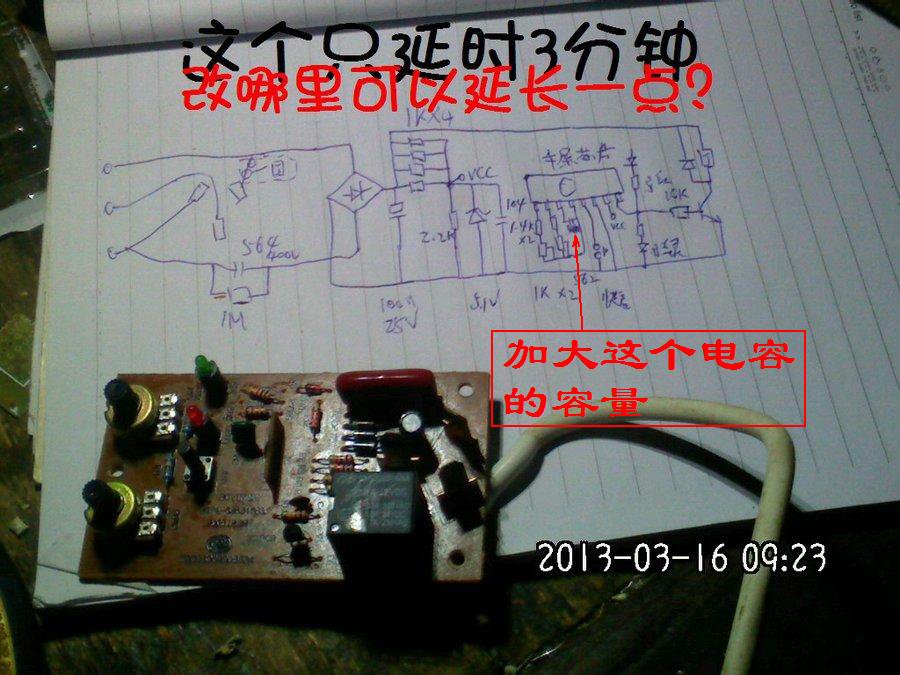

给lily2350660改的冰箱延时通电保护器 2个延时开1个延时关 我的图啊
发表于 2013-3-16 10:45 | 显示全部楼层
社建电子 发表于 2013-3-16 09:40 static/image/common/back.gif
冰箱知音,只延时3分钟,怎么改长一点?
牛屎芯片好像类似CD4541。
你可以加大箭头指向的这个电容的容量:

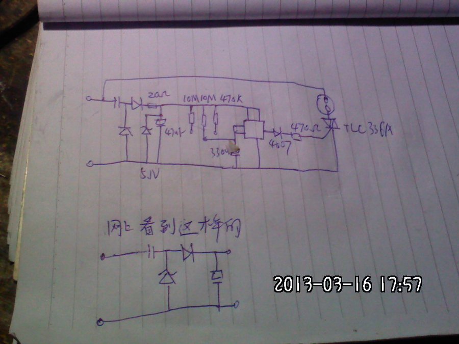

3AG1 发表于 2013-3-16 10:37 static/image/common/back.gif
天哪,图片太多了,你不怕浪费流量吗?
这个电路的输入端电容没有放电回路,还能工作?
忘了画了,实际是接了的,要不然不会工作正常的,网上看到下面的接法,没有实验,因为我使用的稳压管功率很小〔外形很4148一样〕,不知道能不能耐受得。?
