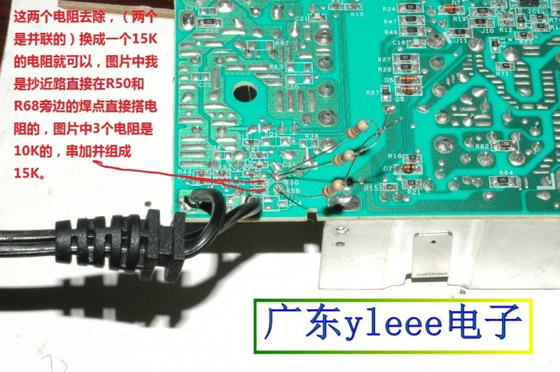

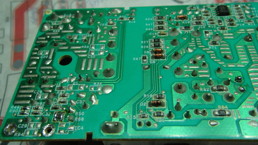

想用这个电源改到48V驱动一个风扇,改到了36V,感觉动力不足,求教如何改到48V,现拆除2电阻,替换了一个5.6K的,接通电源后大概有42V,但是电压缓慢下降,保护了?
求教如何改为48V输出??

刚才又实验了下,电阻更换位6.2K,输出电压41.5V,负载1.5A,为保护,稳压输出,纹丝不动,之前用的5.6K,就不行了!继续求到48V的办法~!

改的太高了要换电容的哦,不然电容炸起来可要命的哦,加了假负载了吗?
发表于 2013-3-17 08:30 | 显示全部楼层
不会是电源电压过高开环保护了吧?把变压器肖基特二极管拆了然后搭个被压接法吧
发表于 2013-3-17 09:48 | 显示全部楼层
我有48V  1.5A的电源,,,,,,
发表于 2013-3-17 13:20 | 显示全部楼层
直接改不到48v的,需要重绕变压器。
发表于 2013-3-17 17:52 | 显示全部楼层

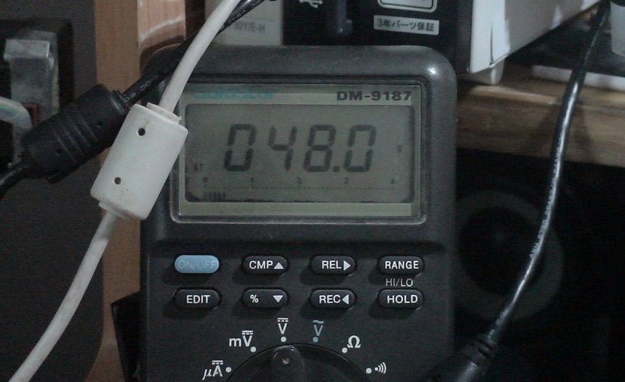

我搞过调到48V的,能正常工作,负载也没问题,但拨掉电源再插上时就保护了,电压上到40多V然后慢慢掉下来,还有调到48V时空载功率2.5W左右,40V以下时功率表没数值,显示0.00W。
发表于 2013-4-15 18:29 | 显示全部楼层
直接找个36V电动车充电器多简单?要是没有的话我有,和你换~~~呵呵
发表于 2013-4-20 11:08 | 显示全部楼层
改到42v没问题,高了就难改了,主要是改动太大。
发表于 2013-4-27 22:08 | 显示全部楼层
要重新绕变压器,我就是这么弄的
