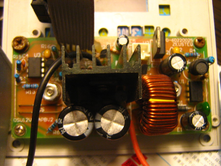

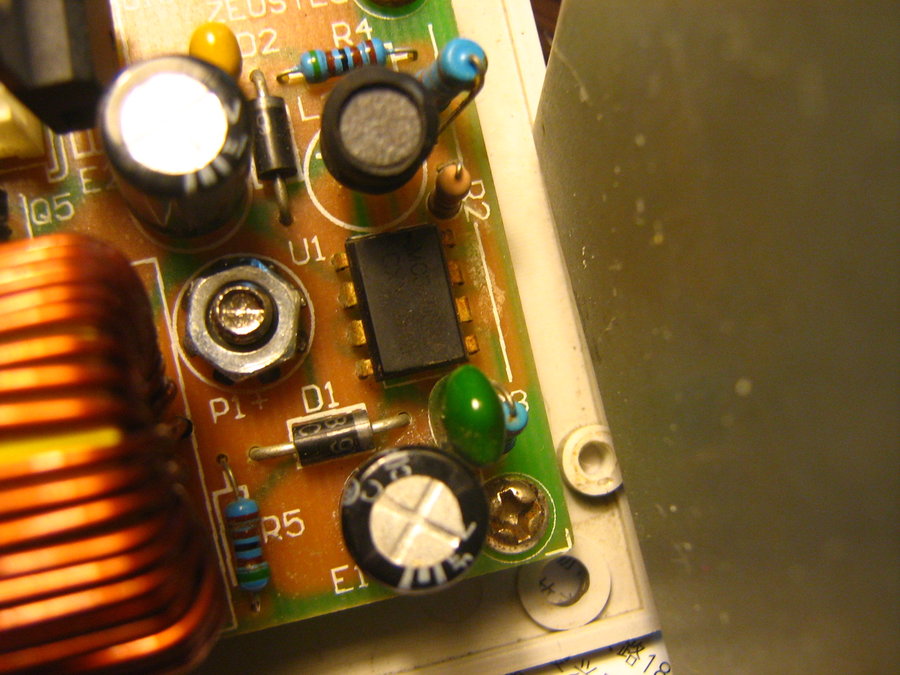

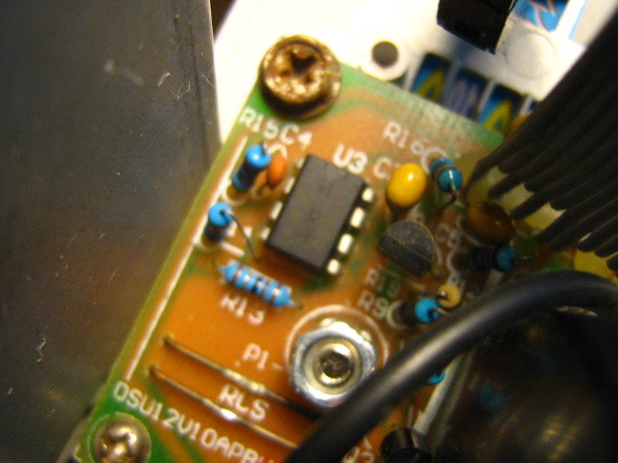

电源板:
IMG_0010.JPG 34063
lm358

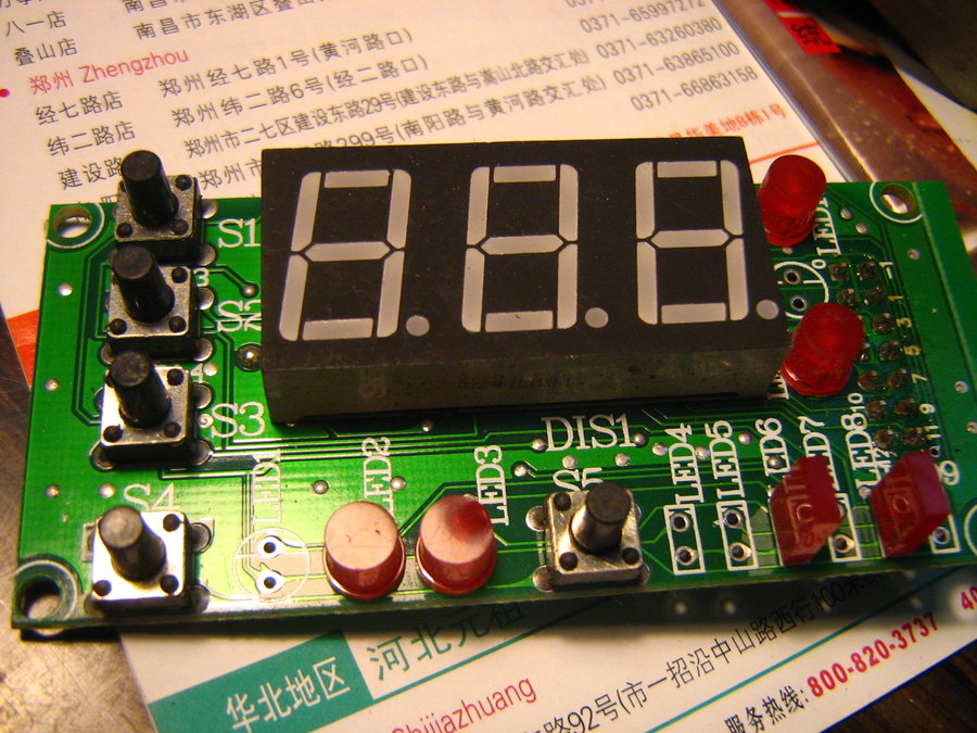

发表于 2013-3-17 23:58 | 显示全部楼层
总觉得只用数码管,能显示的信息少了点。

负载的6根电热丝,每根的冷态阻值接近6欧姆,6根并联接近1欧姆。
两边的金属片座架兼负载电热丝的“接线片”,下部加冷却风扇,有利于散热——这种方式,DIY时可以参考。
