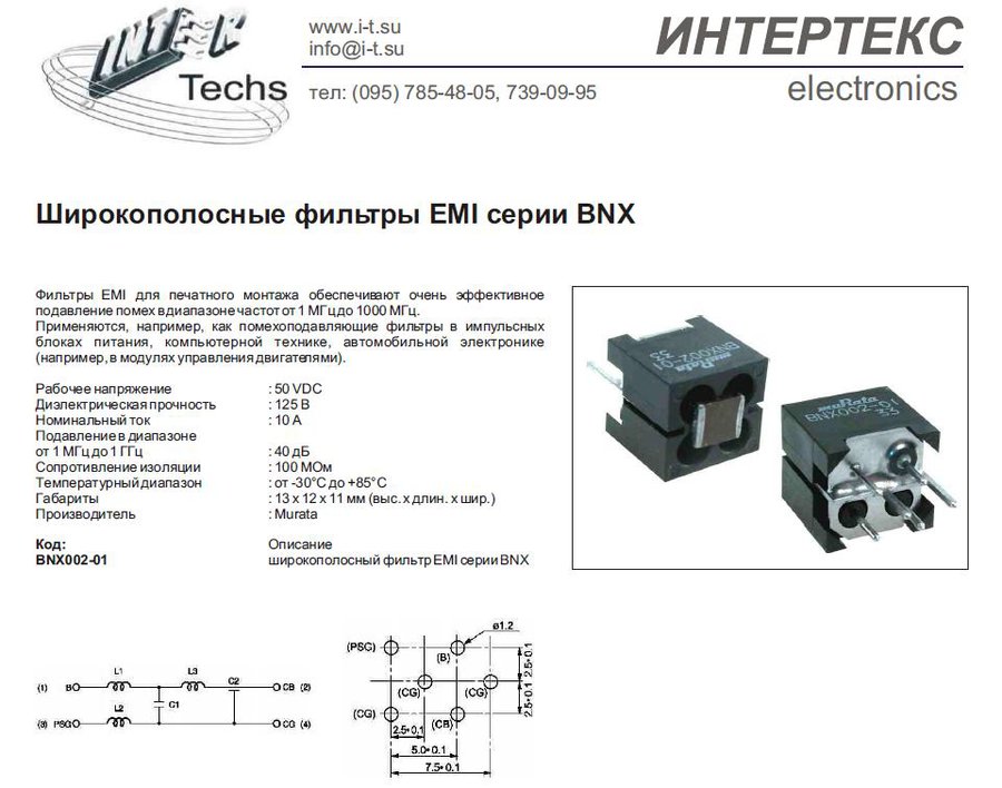

哦哦哦.jpg 为什么这电容要放座子里面?
发表于 2013-3-21 09:02 | 显示全部楼层
徐利达 发表于 2013-3-21 08:38
为什么这电容要放座子里面?
这是一个10A/50V的低压直流电源滤波器 组件,里面有多个电感电容等,价格很贵的。
发表于 2013-3-21 11:12 | 显示全部楼层
我说好的仪器里都这样装!还以为就是个电容呢
