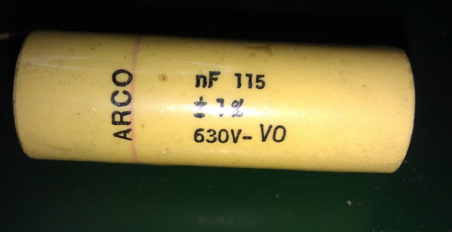

不知道这个怎么样

这样的电容我有2个,好像从没有在意,没想到这么值钱啊。
等我找到看看多大的,如果合适就送给你了。
发表于 2013-3-21 07:35 | 显示全部楼层
不过这个电容的体积挺大的,做表头是不是太……
