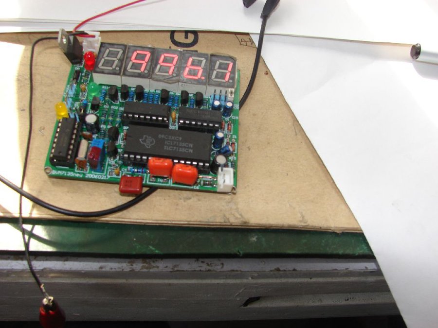

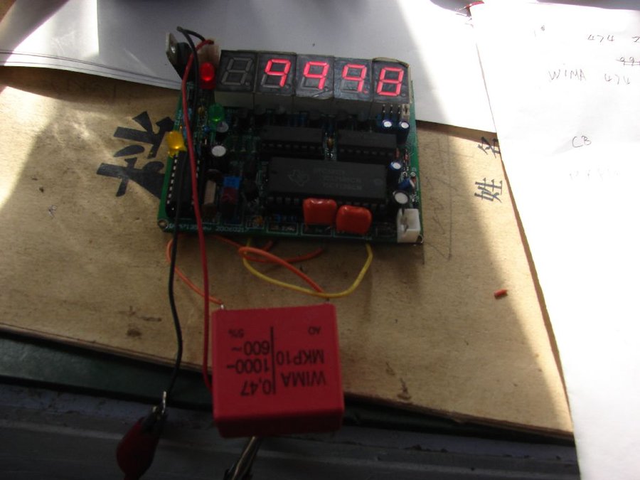

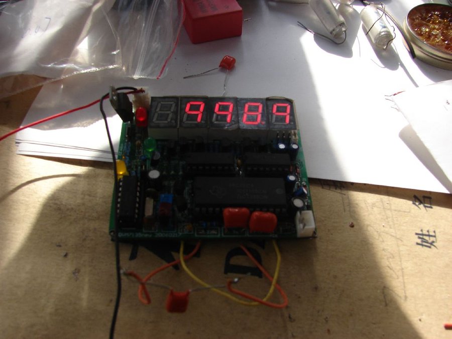

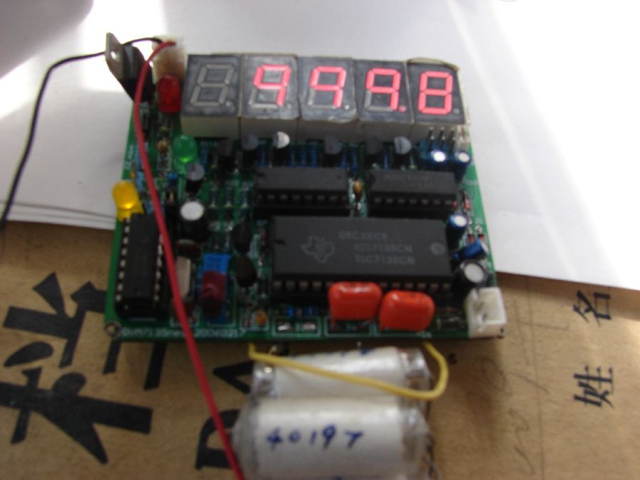

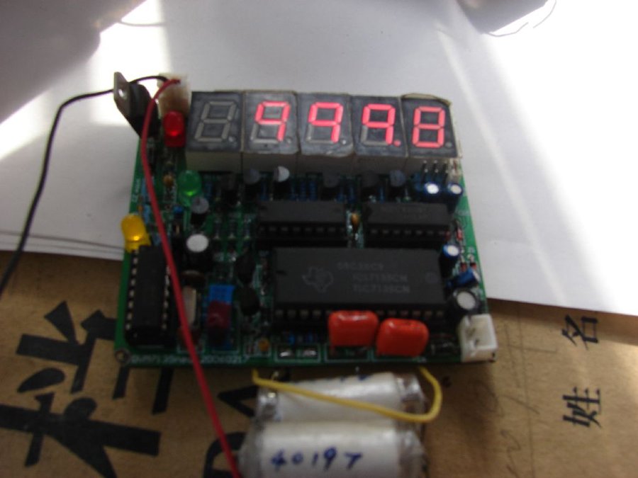

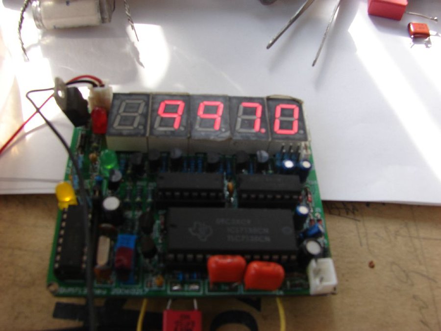

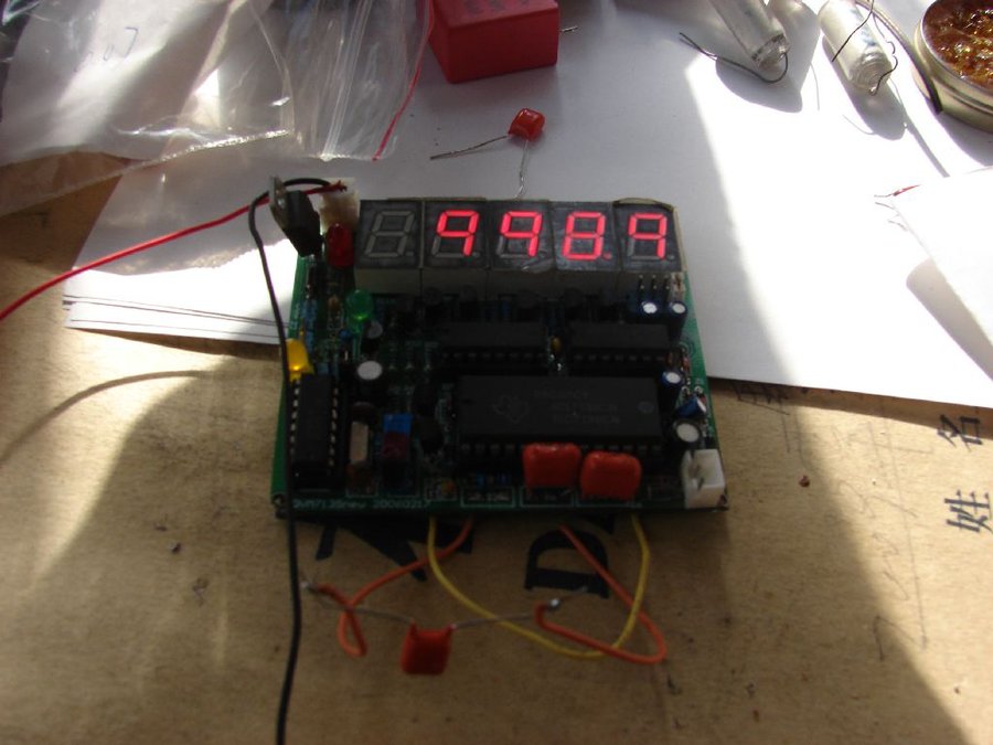

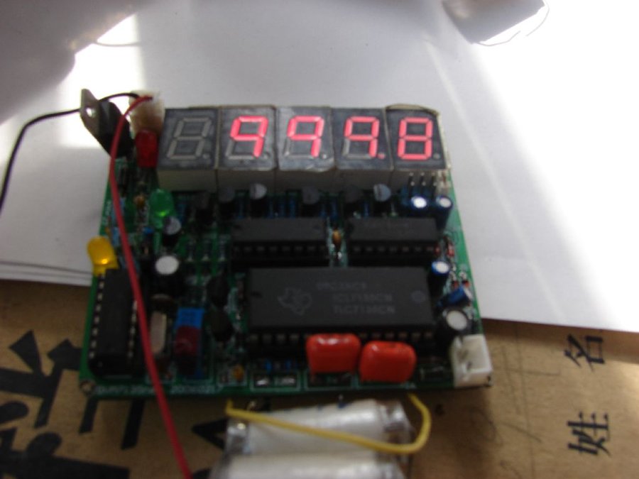

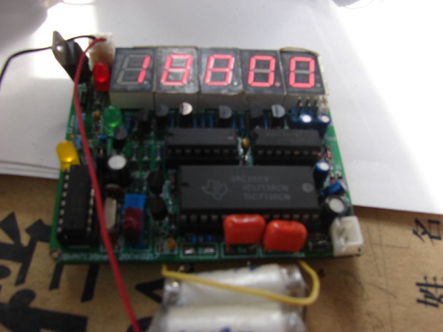

DSC00791.JPG DSC00792.JPG DSC00793.JPG DSC00794.JPG DSC00795.JPG DSC00796.JPG DSC00797.JPG DSC00798.JPG DSC00799.JPG DSC00789.JPG DSC00790.JPG DSC00787.JPG DSC00788.JPG DSC00785.JPG DSC00786.JPG DSC00783.JPG 最近刚好在考虑用ICL7135做一个连续数据采集的模块,看到有一乐网友也在考虑选择7135的积分电容,
对比我手头的一些电容,做了下测试,抛砖引玉,让兄弟们少走些弯路。
测试电容排列为
松下CBB,飞利浦CBB,威马MKS363 ,威马MKP4-400v, CB聚苯乙烯电容  WIMA MKP10 1000V
按照ICL7135手册的说法,积分电容首选CBB,然后CB,然后聚四氟乙烯。今天刚好实测一下7135积分电容的影响。
使用一片现成的7135表头,只做了基本校准,鉴于本次的实验对精度没有要求,主要是测试积分电容对7135自检的影响,所以不·赘述其他的精度问题。
其中测试结果。
1#     飞利浦的CBB电容      474      63V     显示值 9961
2#    WIMA    MKS3             474      63V     显示值 9970

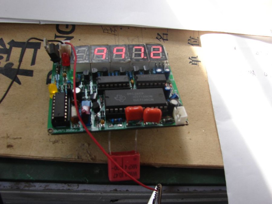

3#    WIMA    MKP4             474      400V   显示值 9972

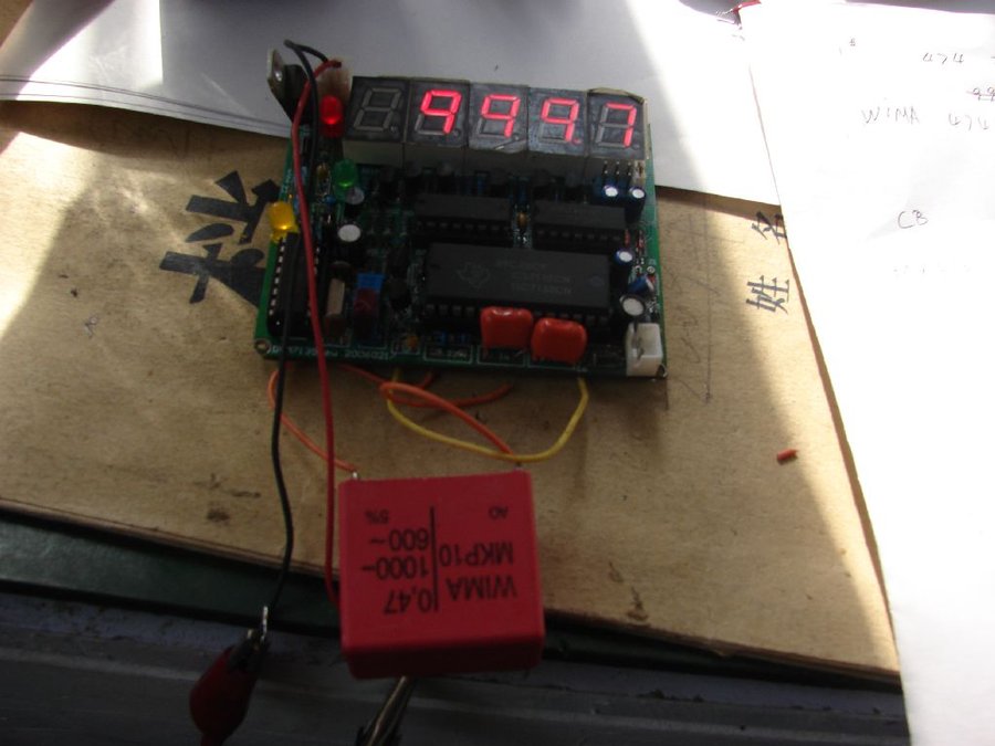

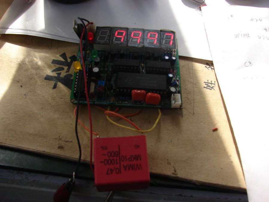

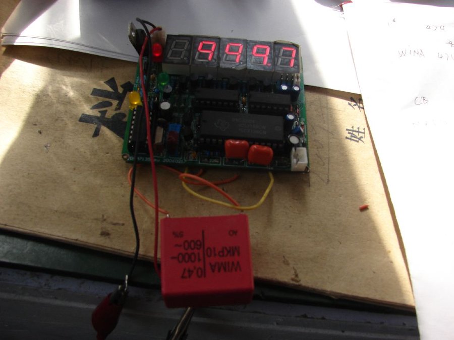

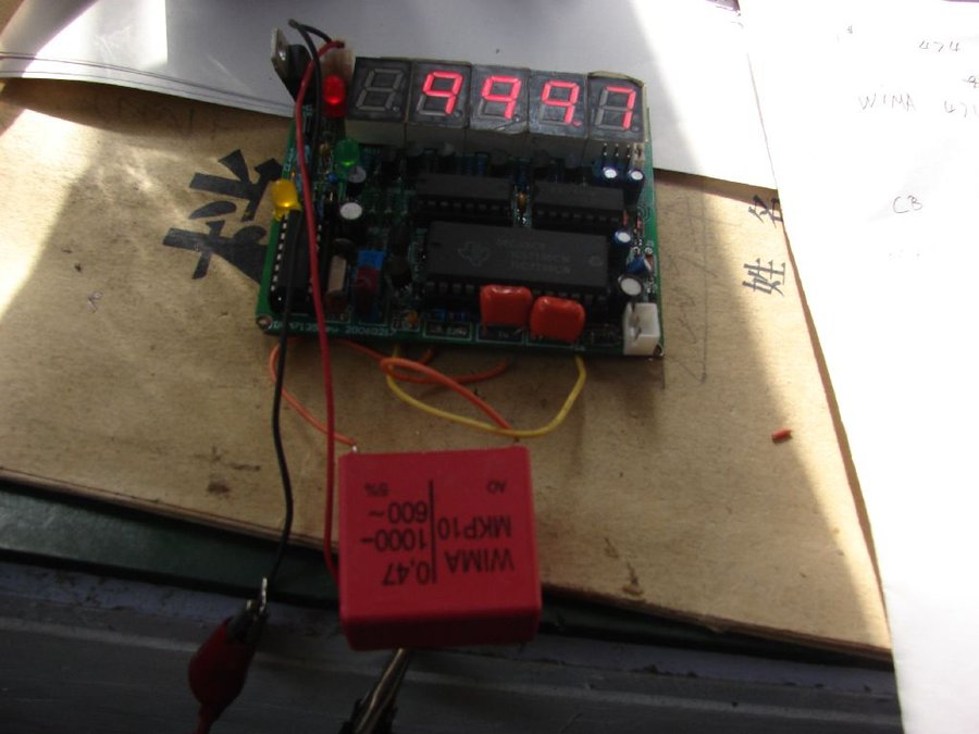

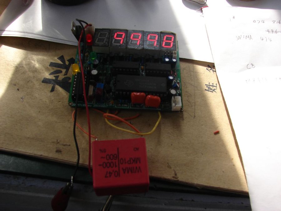

4#    WIMA    MKP10           474     1000V   显示值 9997-9998     注:   管脚加长,显示值有跳动
5#    CB                               254      100V     显示值 9998-10000  注:容量不够,只并联越0.25uF,但管脚绞合,显示值有跳动

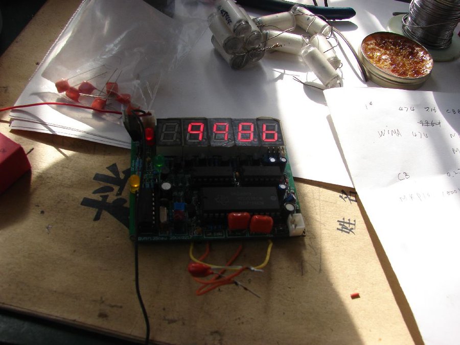

6#    松下CBB                      474      63V       显示值 9985-9990
其总松下CBB的表现有点出乎意外,本来是准备作为反面教材的,反复试验了几只居然最低自检值9985.
从本次实验的情况看CB(聚苯乙烯)电容自检值接近理想,由于单只容量不够,用了5只并联,实际应该使用11只左右,但体积又难以接受。单只电容表现最好的应该是WIMA MK10-1000,但是体积太大,
就电容本身表现最好的是CB电容,居然出了10000的值。
按照WIMA手册的说法MKP4尤其适合积分电容,但是本次表现不是很理想,反而MKP10按照手册的说法是超低损耗,表现出类,但是因为手头没有WIMAMKP-400V的电容来比较相同耐压下不同材质电容的表现而放弃。
本次实验有几点说明:
1、4#    WIMA    MKP10           474     1000V   显示值 9997-9998  因为电容的管脚比较短,接了点导线,所以可能的检测显示有点不稳定‘。
5#    CB                               254      100V     显示值 9998-10000   因为多只电容管脚绞合,可能容量的检测显示有点不稳定。
实际几款接长管脚的测试好像显示值都有一些抖动,怀疑和加长的导线有关,但未证实。
附注: MKP10   材质  PP (CBB 金属化聚丙烯薄膜电容);MKP4   材质  PP (CBB 金属化聚丙烯薄膜电容); MKS4   材质 PET ( 金属化聚酯薄膜电容--俗成涤纶电容);CB(聚苯乙烯电容)
