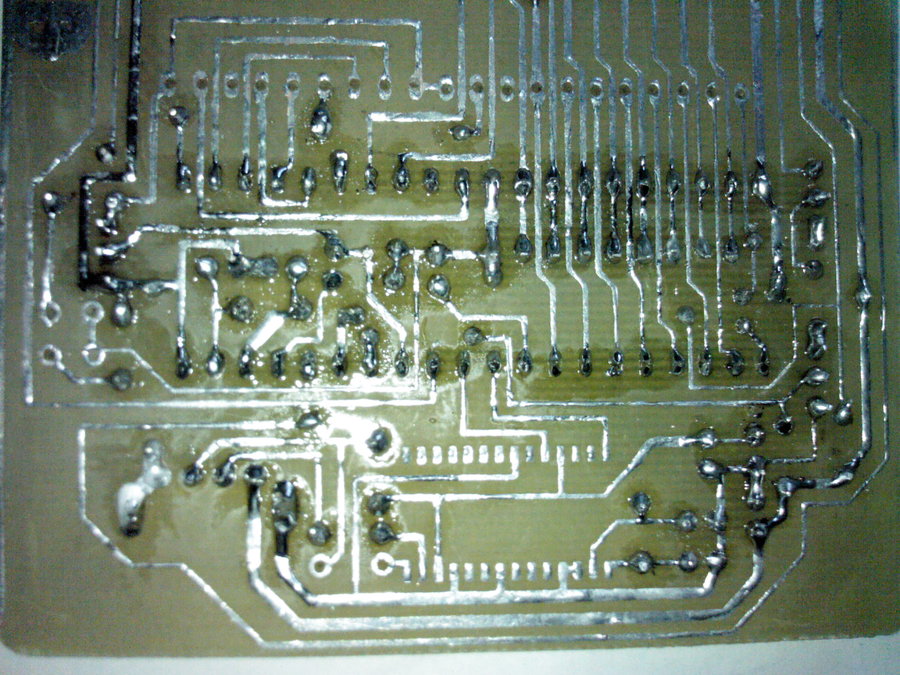

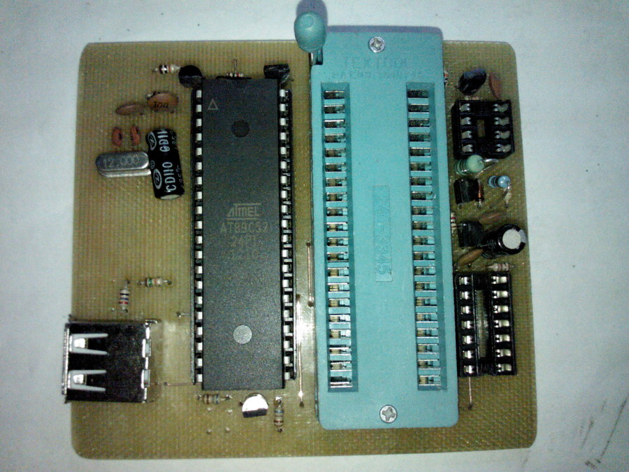

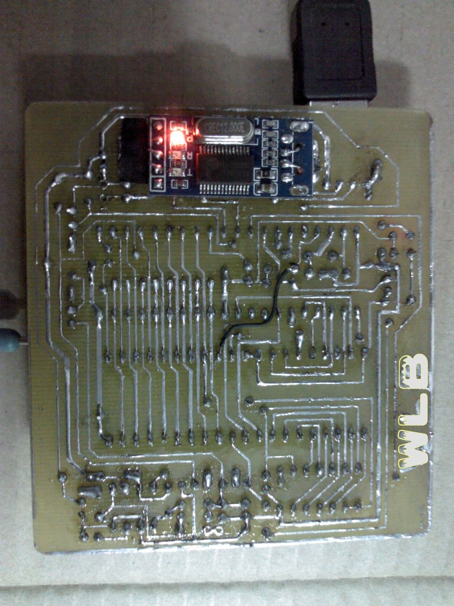

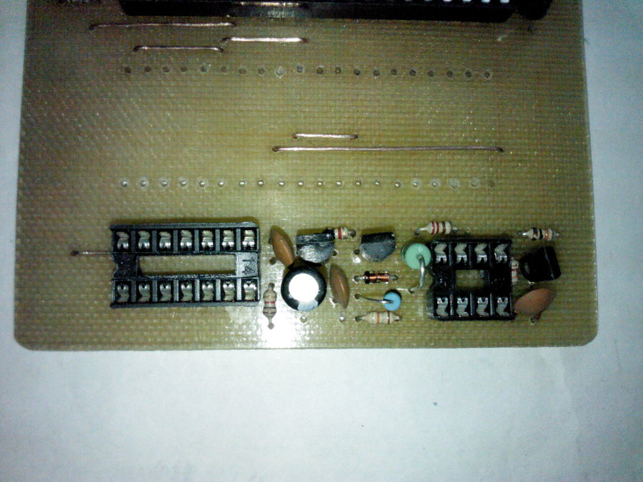

网上下载的PCB,这是USB接口的,不过原作者在布线时少布了两根线
1:PL2303的5V供电脚没布线(板上用的是标准的SOP28封装,淘宝上找了好多家都说只有SSOP28超小型,所以直接用了小板代替),
2:活动座第9引脚和监控芯片的17引脚没布线,要飞线解决
解决以上问题后,编程测试过89C52跟89S52都正常,手头没窄体活动座,所以没测试24C系列,等有买元件顺一个再的换上,
手头没16K的单片机,打算下次买元件时顺一块,再把普通版变成增强版

 楼主| 发表于 2013-3-24 10:43 | 显示全部楼层
有人加分就补上  增强版固件
