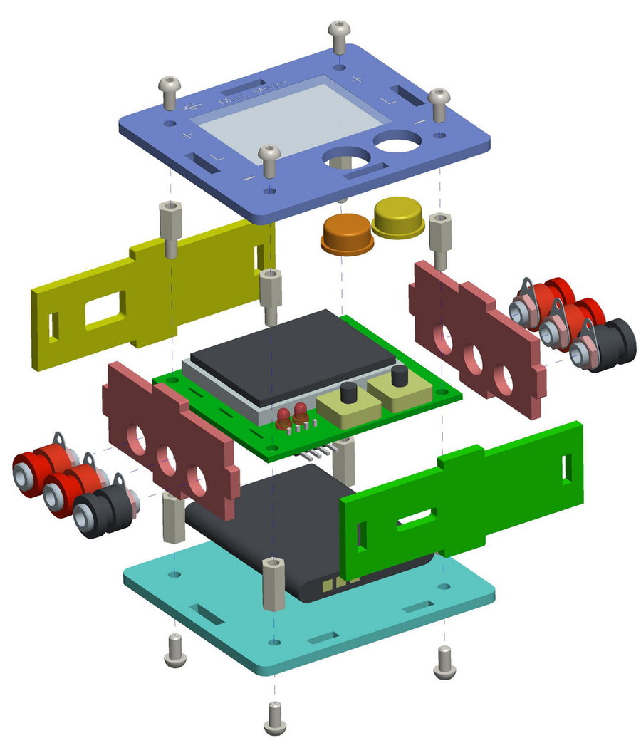

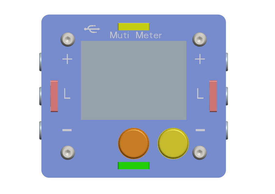

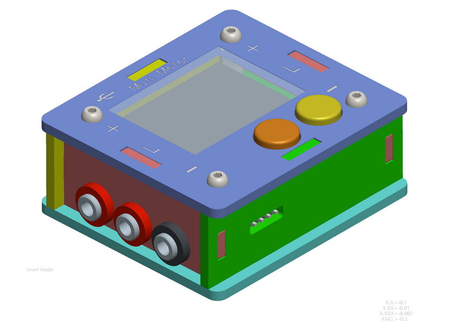

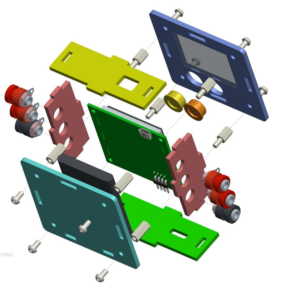

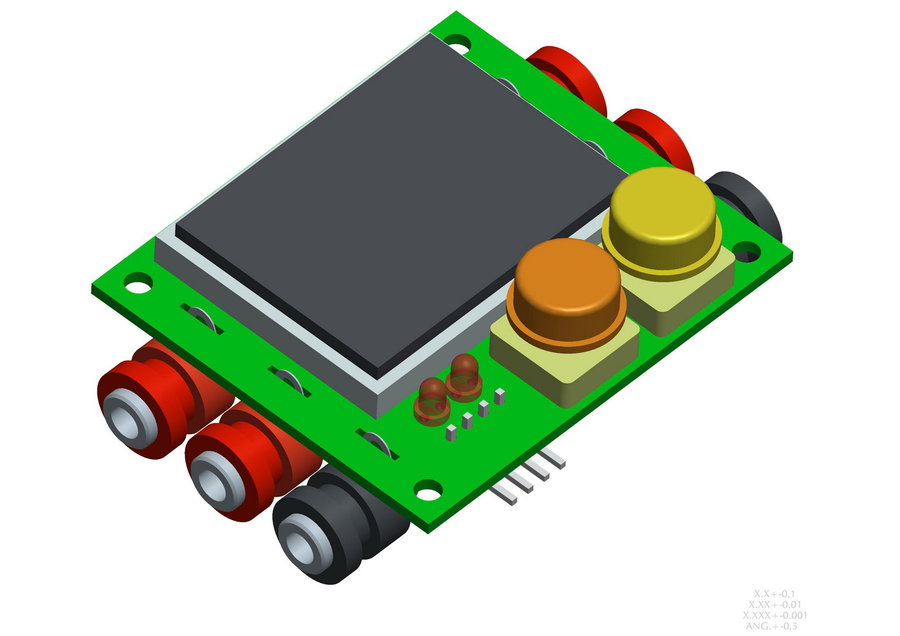

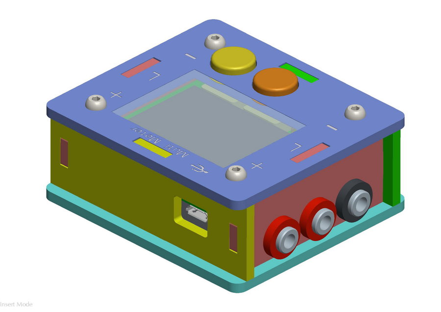

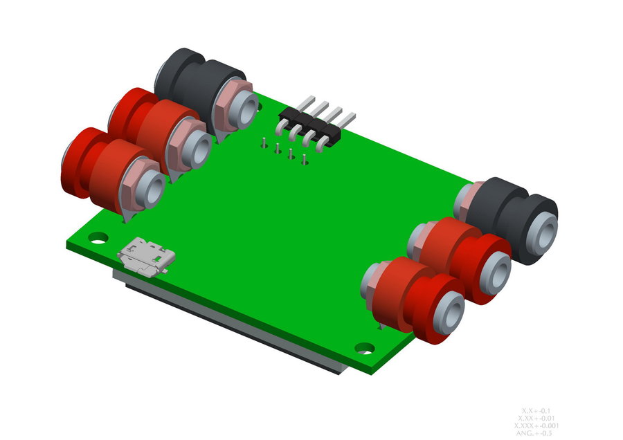

apachectl兄弟设计的都是精品,一大特点是结构简单,面子大,听闻以后会在浩祺心那边代理销售;
于是有了整个结构的想法,体积比浩祺心的基准成品略小。
由于电路还没到手,可能对电路有理解错误,请兄弟们提出意见和建议,谢谢
1,板子面积:57.4*50mm;
2,如果板子浩祺心能代焊接上香蕉座,用户到免焊接;
3,内置小于50*40*7mm的电池;
4,micro usb输入充电;
5,整个成品体积:70*62*27mm(与名片盒相当)
6,预留升级接口;
7,采用正品欧姆龙按键;
8,带指示灯;

3D图是用什么做的
 楼主| 发表于 2013-3-26 21:20 | 显示全部楼层
Q宗en 发表于 2013-3-26 21:19 static/image/common/back.gif
3D图是用什么做的
一般用PROE或者solidworks
没做渲染,渲染更漂亮

发表于 2013-3-26 21:55 | 显示全部楼层
拼接那些小方孔能加工吗?计划用什么设置加工?
数控冲也许有可能,按比例小方孔看起来是一个钣厚度,常用模具比较少!
